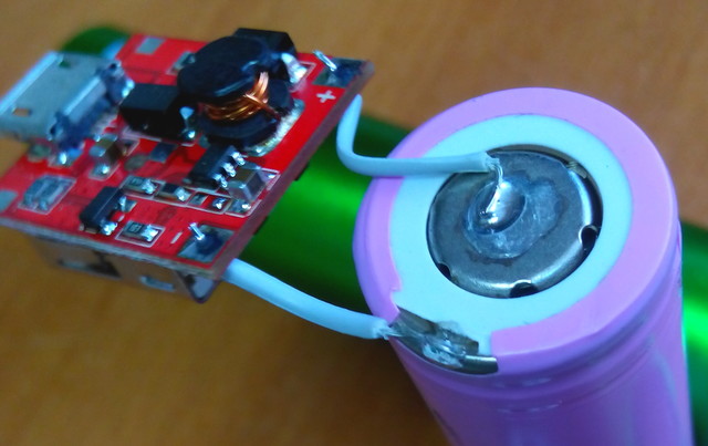

[user]kol[/user], приложили бы инструкцию что чем и как паять, а то провод от минуса нужен очень тонкий, т.к. зазор  между стенками минимальный.

на самом деле там паять нужно прямо к выводам вкладываемых цилиндриков. Пружинные контакты имеют переходное сопротивление, да и собственное сопротивление у них имеется. Как пишут в обзорах, довольно большое ([b-b]Минусовой провод подключения аккумулятора (который с пружинкой) имеет весьма заметное сопротивление 0,105 Ом, что превышает внутреннее сопротивление аккумулятора. Это вызывает дополнительное падение напряжения на нём до 0,2В - ссылка на автора - http://www.mobipower.ru/modules.php?name=News&file=print&sid=550[/b-b]). Я использовал элементы из ноутбучной батареи, с ленточными отводами. к ним и паял проводники от платки.

[user]Installer PRO[/user],  я имел в виду что может автору предложить ещё дополнительные провода к данному прибору, точнее тонкую полосу. А то диаметр цилиндрика 18,3 мм а внутренний диаметр корпуса 19,0 мм, зазор всего 0,7 мм. Я конечно найду чем соединить, но хотелось бы иметь полный комплект, либо инструкцию что использовать.

Я паял проводочком который вытащил из usb провода от мышки. аккум пролез с натягом, зато не болтается

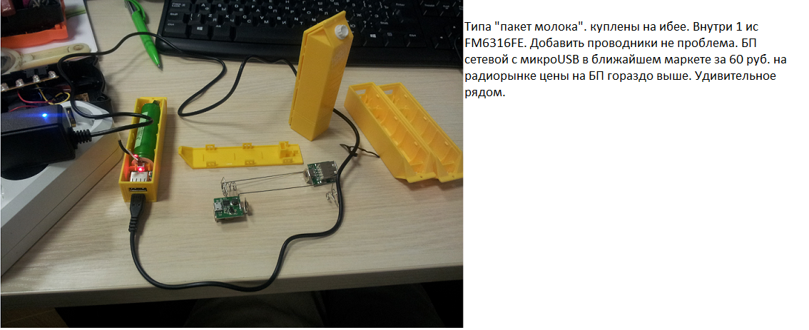

А где он ее возьмет? Китайсы полоски в посыль не добавляют. А что вам мешает пошарить на ибее да и купить что нить другое?  там же этого валом навалом. любые цвета, корпуса, внутренности. Забейте в поиск "18650 power bank diy" и выбирайте, что душе угодно. Ждать только долго. А [b-b]Kol[/b-b] вот он рядом, только потерялся где-то. Я вот подписался на пару его цилиндриков, жду, уже свой заказ от китайсов получил. А Москвич где то в тине или в работе по уши... :-(

Мне тоже должен сегодня выслать. Как придут посмотрю что за звери)))

Посмотрим я скину скрин того что придет. Если приедет)))

i
Цитата: silayma2 от 04 Март 2015 в 17:31
..я имел в виду что может автору предложить ещё дополнительные провода к данному прибору, точнее тонкую полосу. А то диаметр цилиндрика 18,3 мм а внутренний диаметр корпуса 19,0 мм, зазор всего 0,7 мм...
Сделал так и не парился:
silayma2
Я пустил от минуса две жилы эмалированного провода 0,45 мм.
