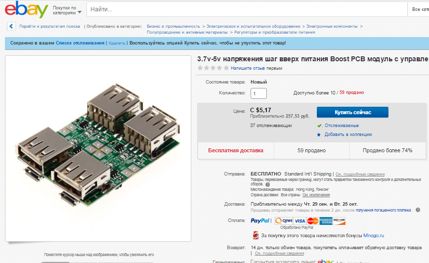

Добрый день а через какой провод заряжаете и какой телефон ?Это имеет значение так как с самсунгами глюки.
poraboloid
Телефон HTC One V, провод USB-microUSB от родного зарядника.
P.S. Николай жду от вас обещанную зарядку вместо взорвавшейся, адрес у вас в личке.
Installer PRO
Цитата: poraboloid от 31 Авг. 2016 в 20:43
Это брак, или они все такие слабые ?
Это не брак. Это китайская норма. Я тут перепробовал десятка полтора разных и разной начинки и разных форм. Везде не более 1А  и при этом нагрев существенный. Преобразователи на фиговых малышах( и микросхемы и дросселя) тупо не тянут нагрузку. Да это от них и не требуется. Тупой заряд (как от компового USB не более 500mA) и все. А продаваны лихо врут, наклеивая бумажки с обещаниями 5В и 2А да еще и на каждый выход.
Ну что может такая платка?  Да только зарядить аккум сотика как обычная сетевая зарядка. А большего от нее и не требуется. А у вас похоже запросы поболее будут!
