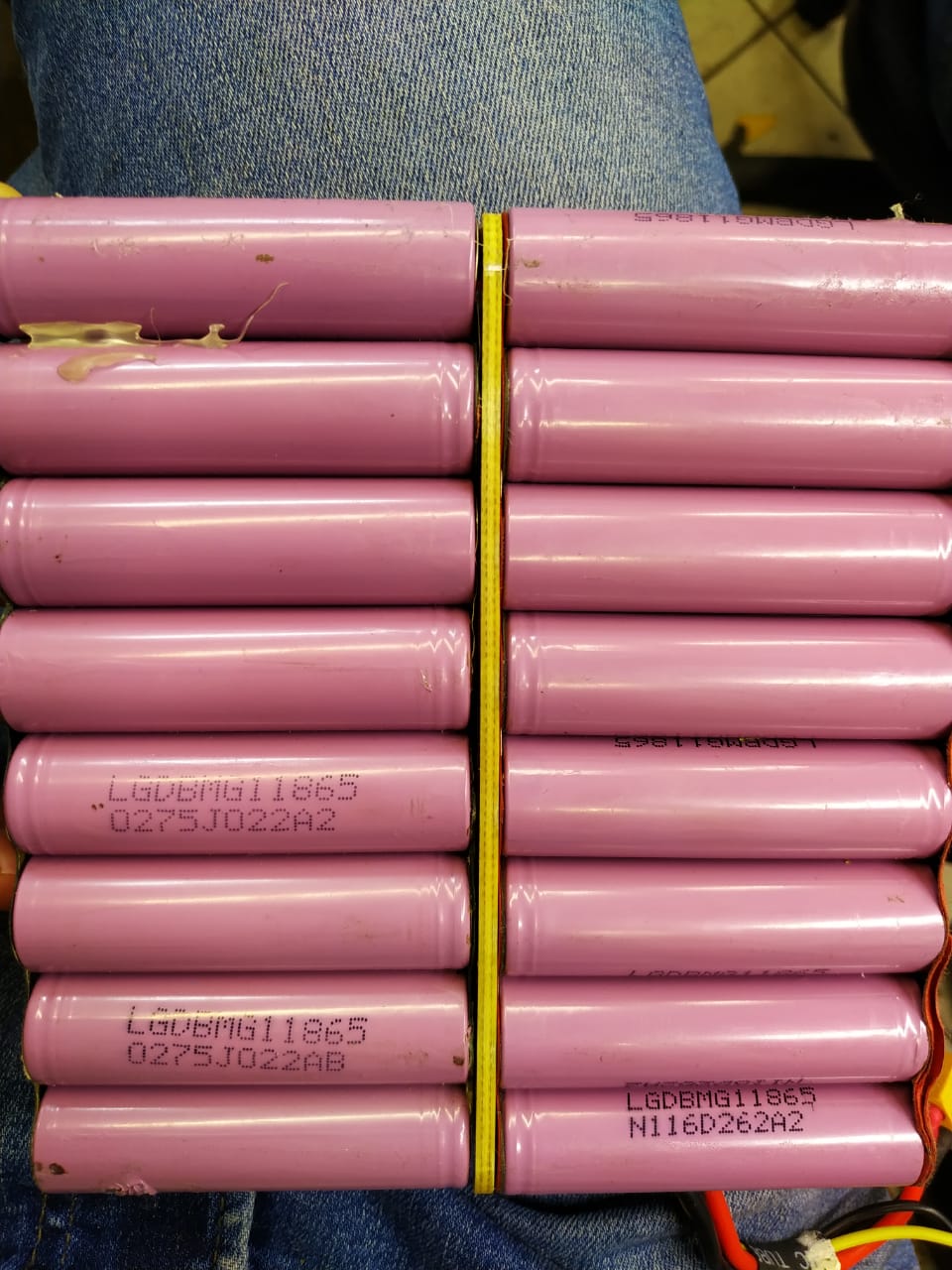

Про Е+ не знаю. А NB модель Р, собрана на LG HG2.
У вас скорее всего такие
fangorn
ага... LGDBMG11865
значит 2900мАч.
10А отдача...
спасибо. Видимо все же придется раздербанить убедиться что там на самом деле стоит...

Но сомнения вообще не понятны)))   Зачем собирать на том же дешманском по сути ширпотребе, когда можно собрать для себя и самостоятельно, на чем-то нормальном? :bw:
Единственные нормальные стоковые батареи были у найнбота модели "Р".
Цитата: ivivanych от 11 Фев. 2019 в 14:28
пипец они конечно собирали - часть элементов 2014г, часть 2015г :laugh:

На фото не моя батарея. Не исключаю что ее ужо перебирали. И потому разбег по датам :eureka:

Да, у меня MG1.
