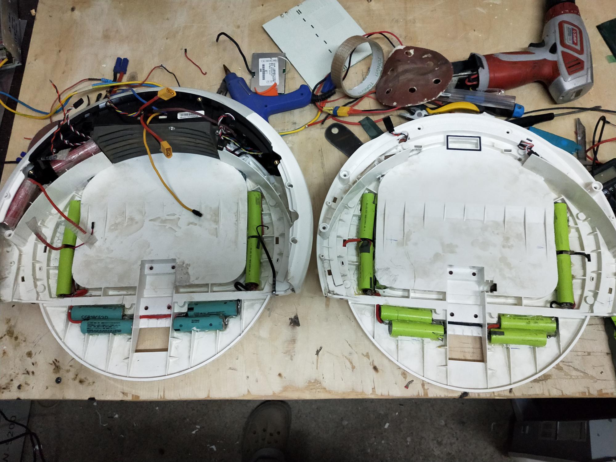

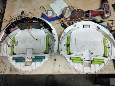

Evgenii75
Всем привет. Решил проверить сколько можно по максимуму воткнуть акков в A1. В итоге получилось 15s-5p.
Bms воткнул на 80 ампер одну на все батки справа от контроллера в полость между аркой и внешним корпусом.
В итоге имеем примерно 600wh и 50-55км на одной зарядке.
LEE4ER
[user]Evgenii75[/user], а вес какой в итоге получился?
Добавлено 14 Мар 2019 в 13:18
Ну собранного и запакованного в смысле.
Добавлено 14 Март 2019 в 13:18
или элементы в таком "голом" виде планируется оставить? :bw:
EcoDrift
Цитата: Evgenii75 от 14 Март 2019 в 11:30Bms воткнул на 80 ампер
А зачем такую мощную? Там же не будет столько тока с такой сборки.
Evgenii75
Вес завтра взвешаю,со стороны колеса закрыл пластиковыми накладками на герметик и проармировал стекло скотчем,в корпусе тонкий слой герметика и скотч.
Bms воткнул какая была под рукой
