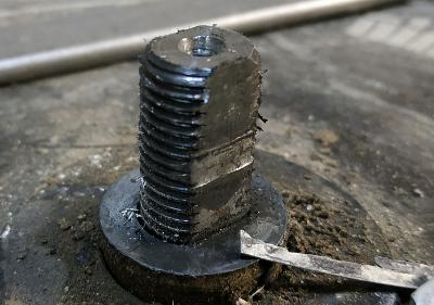

Особо сложного ничего нет.  Единственное что огорчило на моём колесе это выработка от сухарей на оси колеса и самих стойках. Пришлось пришлифовывать натфилем и ось и сами сухари и даже стойки. Но вроде все получилось нормально

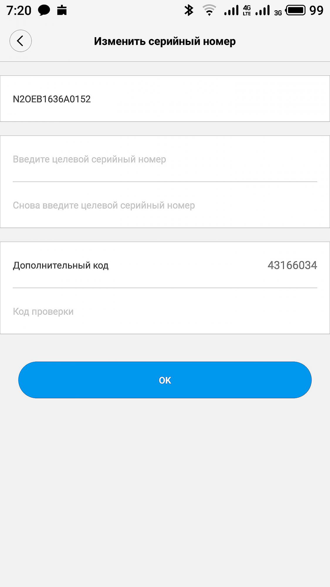

[user]gonor[/user] Добрый день, заинтересовался темой смены серийного номера с целью увеличения максимальной скорости. В приложении для телефона увидел такую опцию В разделе настройки/прочее
Можно ли это сделать через программу ничего не паяя?

Можно по блютузу это стоит немножко денег, обратитесь к MRN76  в личку
