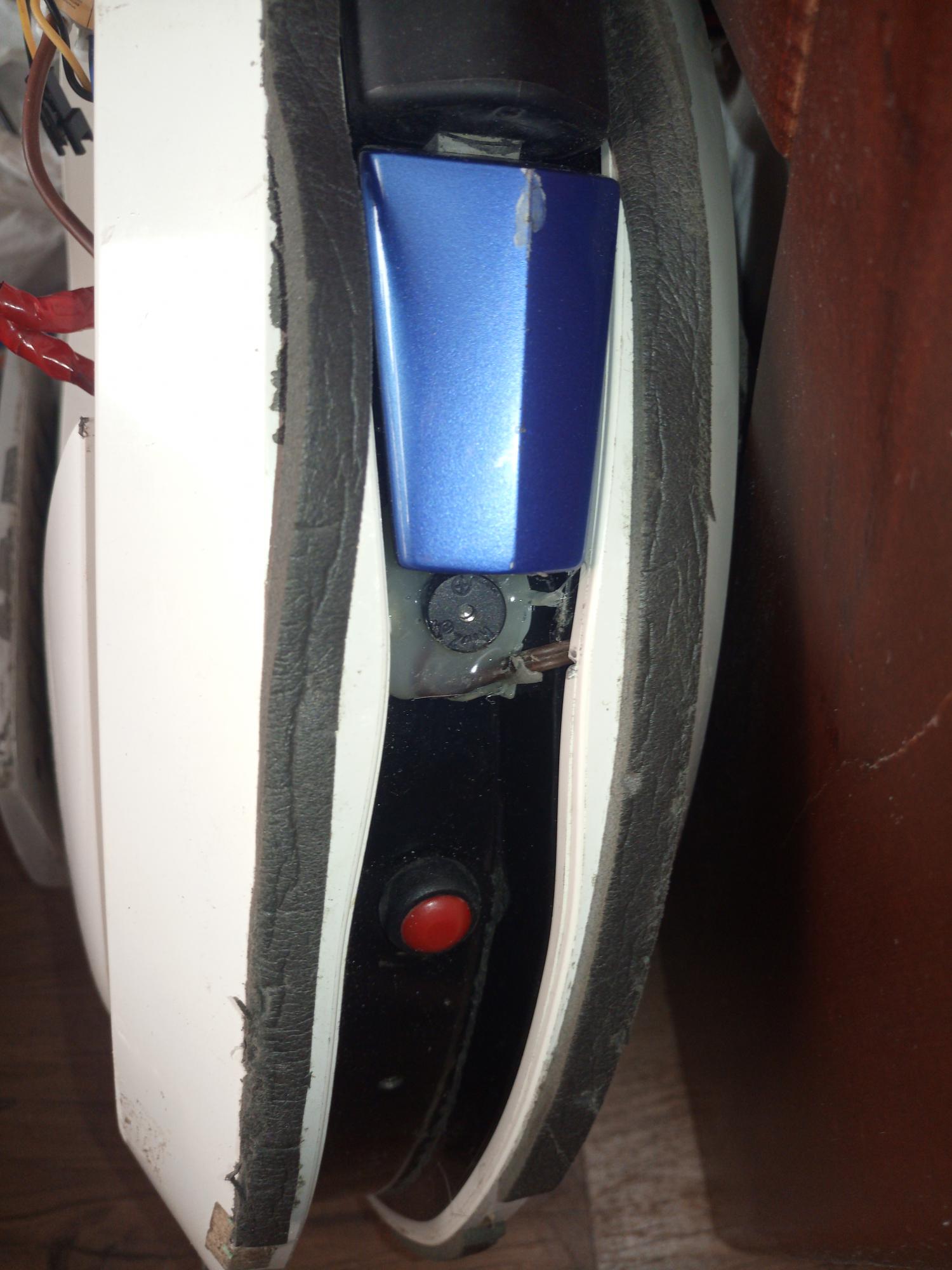

Вывел спикер на ружу а то на ходу не слышно совсем.
Получается надо повторить эксперимент.

Если колеса не жалко, то хотя бы себя пожалейте. 30 км/ч для С-шки с мотором 450 Вт - это запредельная скорость. У неё вроде и контроллер на 6 фетах. Поверьте, 25 км/ч - хорошая скорость для города.
А для того, чтобы повторить эксперимент, можно вывесить колесо и постепенно его раскрутив, прослушать громкость писков, и если она недостаточна, попробовать подобрать другую пищалку.

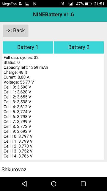

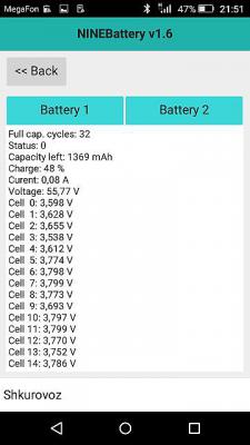

Цитата: Dael75 от 21 Март 2019 в 22:04
сейчас в батарейке этой 48%
1й скрин под небольшой нагрузкой
2й скрин без нагрузки
А это приложение ninebattery только под андроид?

Чет не могу разобраться с этим приложением ninebattery. Установилось, но не запускается. Или сначало надо както блютус с колесом сконнектить? Родное приложение должно быть запущено? Если колеса рядом нет, приложение должно запускаться?

[user]Surf_el[/user], родное запускать не нужно и к колесу соответственно не должно быть ничего подключено.
Запускается просто приложение, нажимается кнопка "Rescan", появляется список устройств. Выбираем нужное нажатием, приложение подключается и сразу делает запрос одной из батарей. Если нужно другую, то выбирается соответственно другая батарея и если она есть, то считываются данные с ее БМС уже

Все так как сказал [user]LEE4ER[/user],
И да приложение должно запускаться даже если рядом нет колеса, просто шапка и кнопка RESCAN - найденных колёс просто не будет
