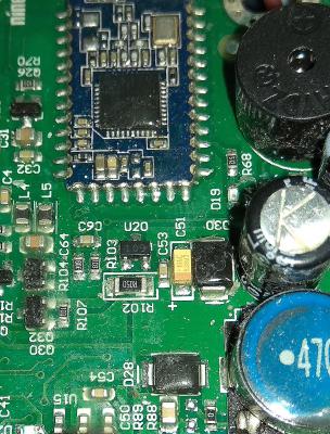

beev
Цитата: samsonovleha от 03 Апр. 2019 в 02:19Друзья выручайте, подскажите пожалуйста маркировку транзистора smd того что возле блютуз модуля с маркировкой на плате U20, выпаял и потерял ппц
Добавлено Вчера в 02:20
Забыл уточнить на плате е+
На транзисторе выбиты только цифры "109".
