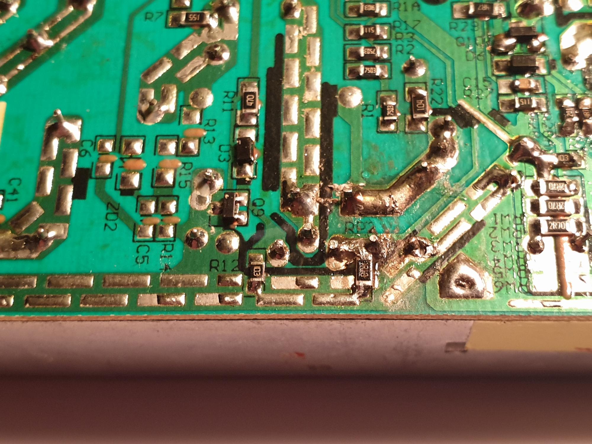

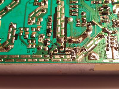

 Доброго времени суток!
Сегодня наконец открыл сезон, но увы придётся закрыть на месяц. Сгорел блок питания. Новый блок питания уже заказал на Алиэкспресс, тянуть не стал, май на носу!
Старый потом попробую починить. В цену 70 процентов от нового, смысла нет сдавать в ремонт.
Приедет новый блок питания, возможно получится  определить неисправность старого, самому.
Решил что можно использовать другой провод, покороче, от какого то китайского прибора,  таскать легче. Но вышло боком. После замыкания в сетевой вилке,  подключил родной провод, но что то коротнуло уже  в корпусе блока питания.
Почему в фирменном блоке за 70 баксов,  нет защиты от короткого замыкания!

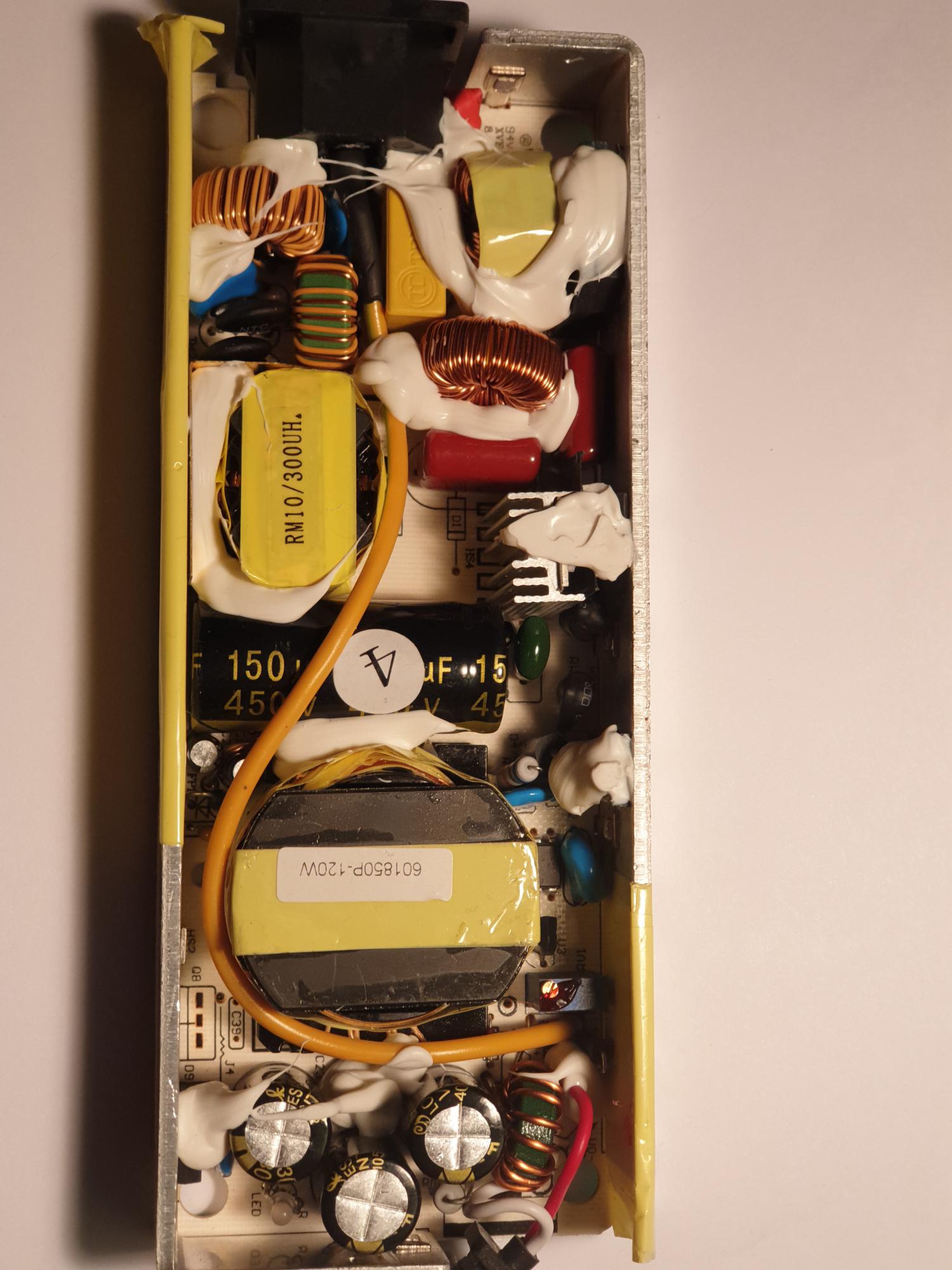

Фото сгоревшего блока питания на 120 Wt.  Попробую восстановить. Спасибо mrn762,  подсказал что копать.
