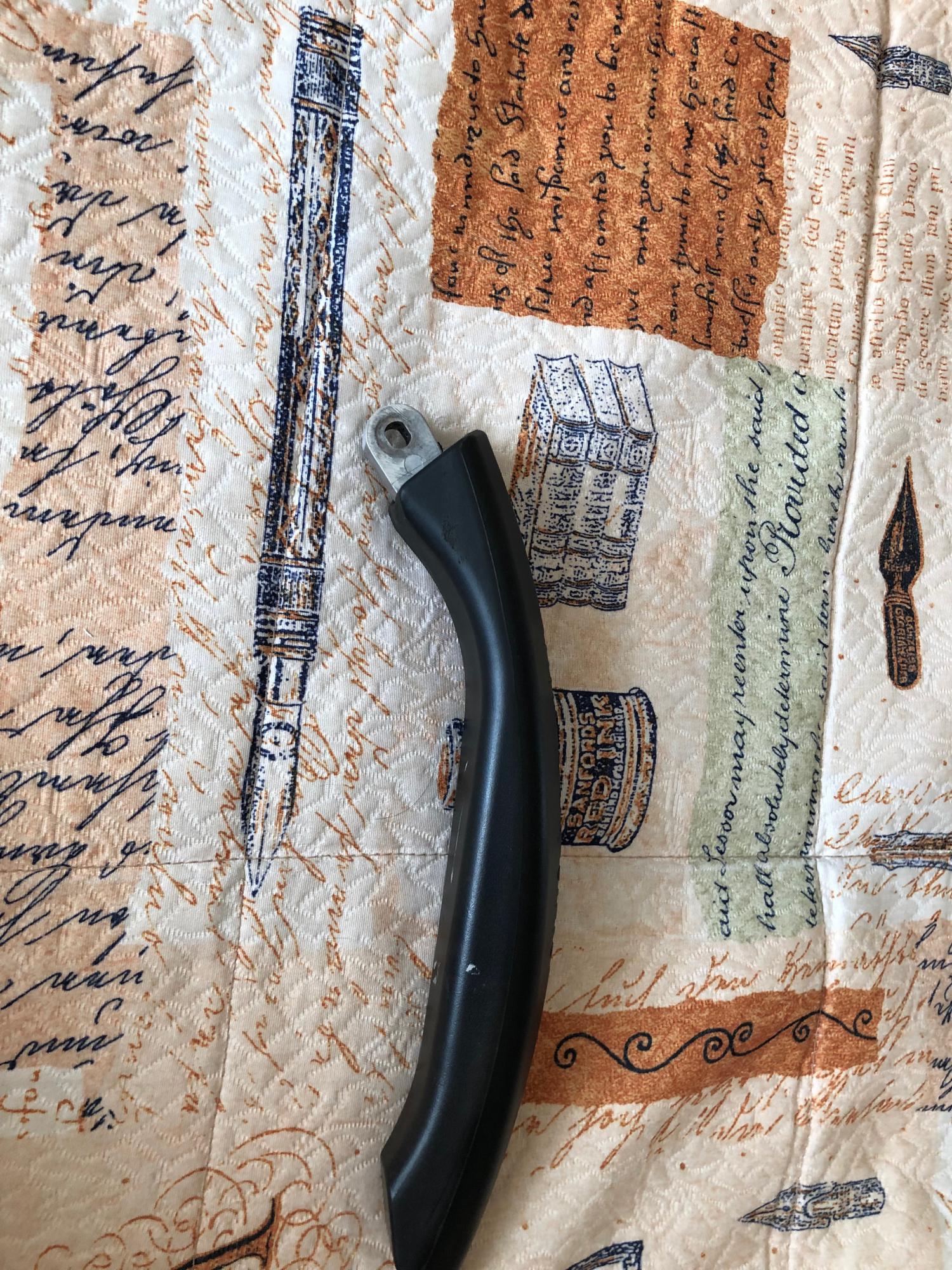

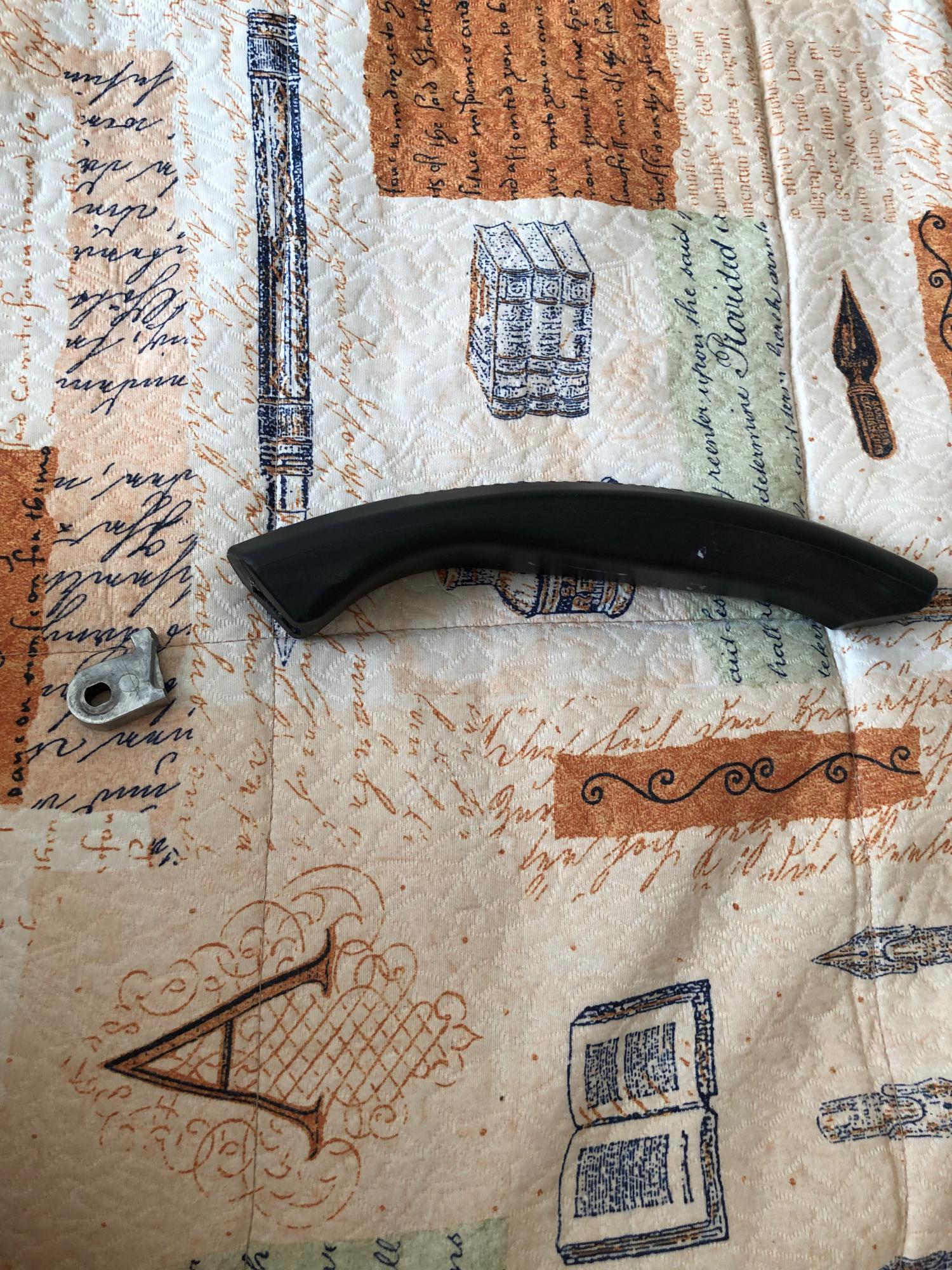

Ребята, подскажите может у кого завалялась аналогичная ручка от Е+? Я бы купил. Ну или хотя бы подскажите сайт где можно заказать такую ручку. Искал на сайтах, но почти нигде нет или стоит в два раза дороже стандартной цены.

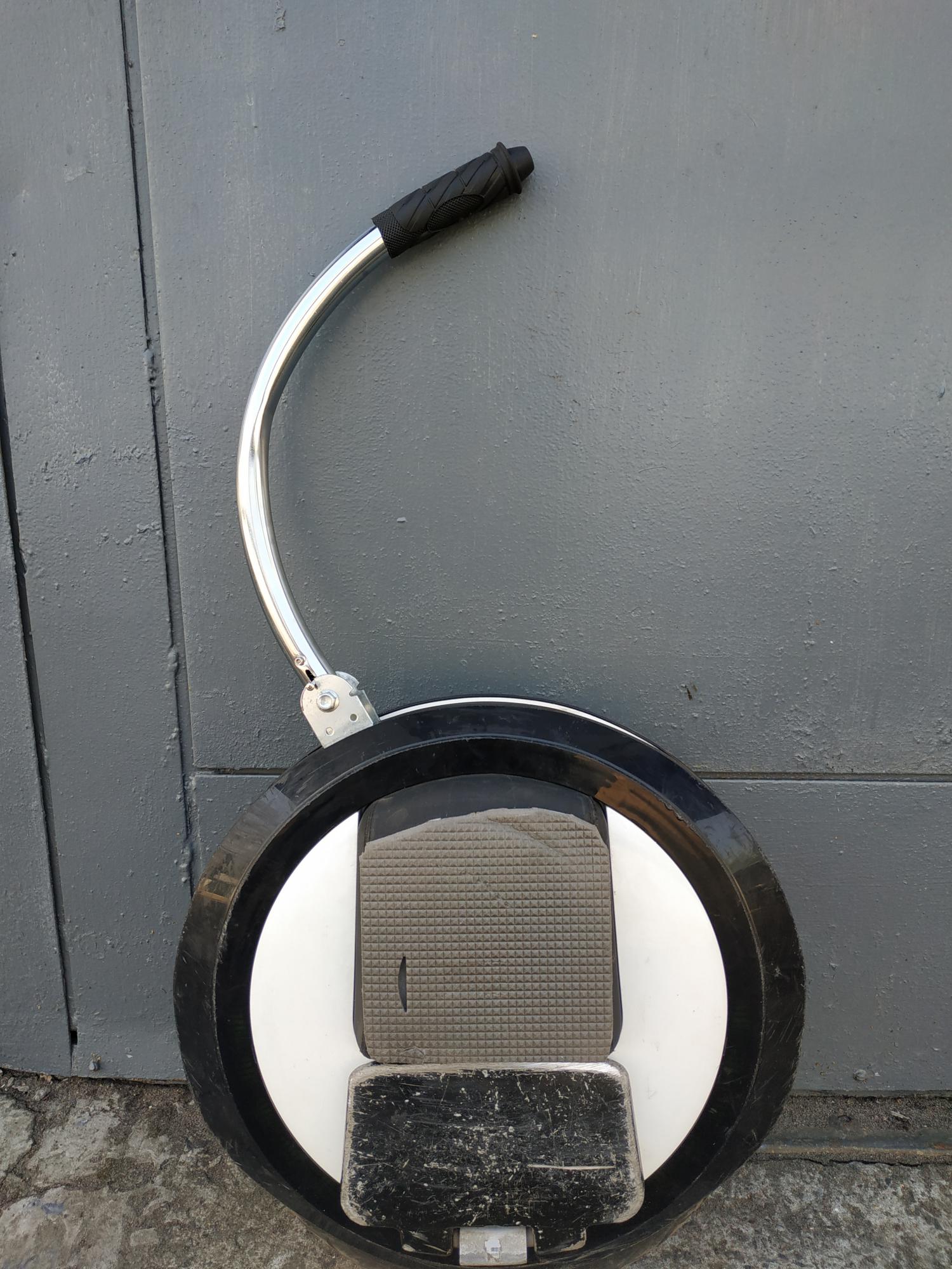

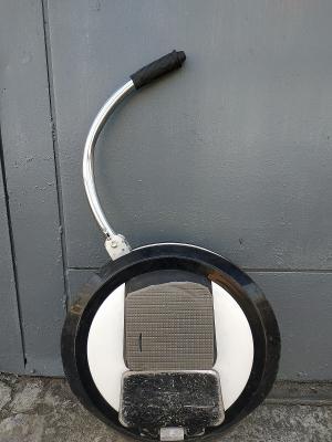

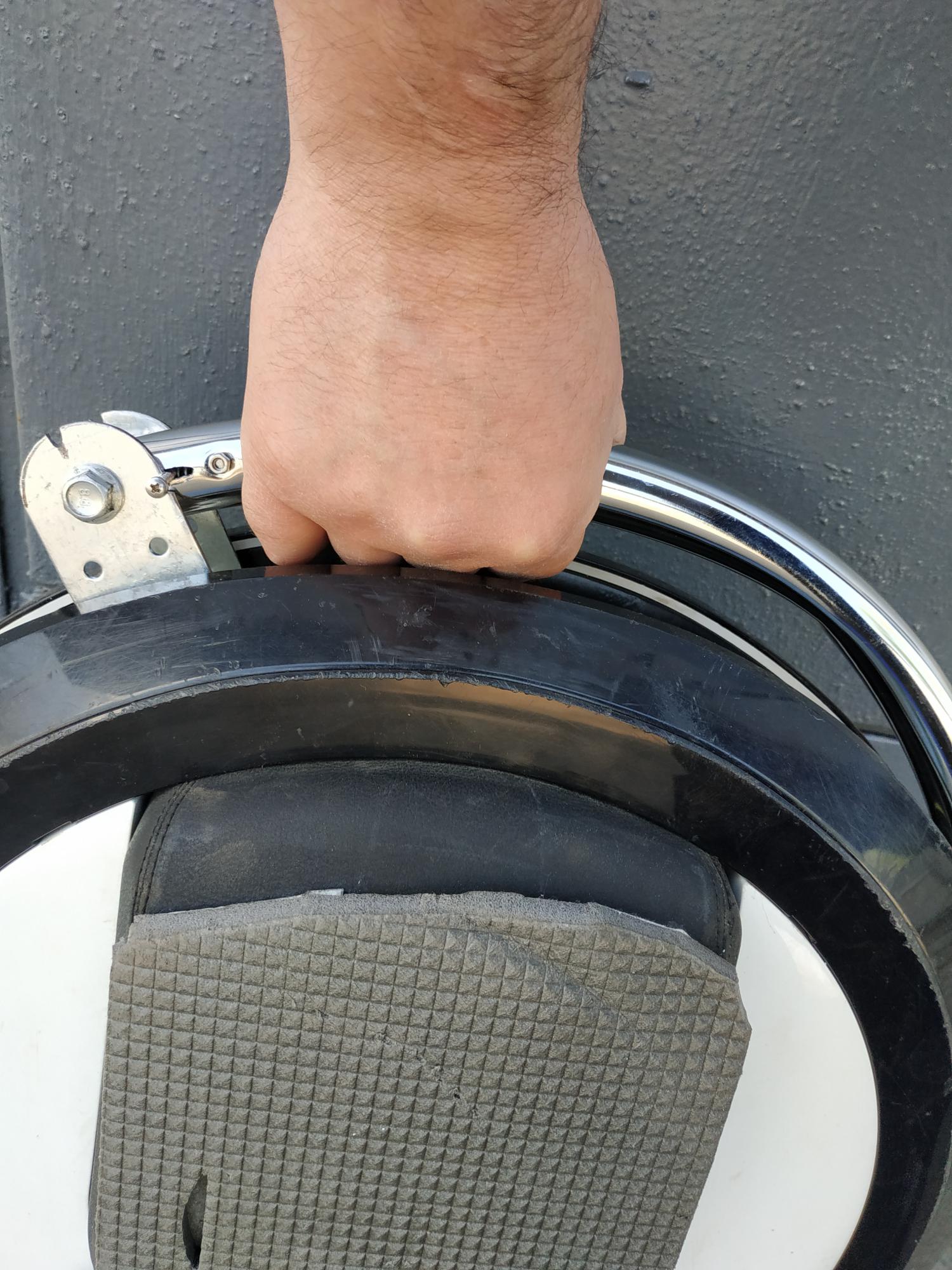

[user]Сорвиголова[/user], На моей Пэшке была такая же недоручка, но я ее снял савсем .Крайне не практичная. Вместо нее сделал дуговую. Расходов на 600р, но уровень комфорта несоизмерим.
