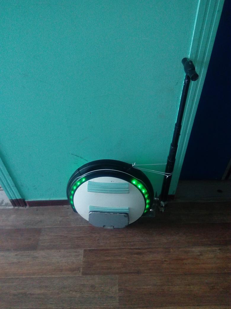

Dael75
#11480
Вот он мой боевой пепелац, с колхозной ручкой.
