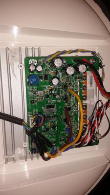

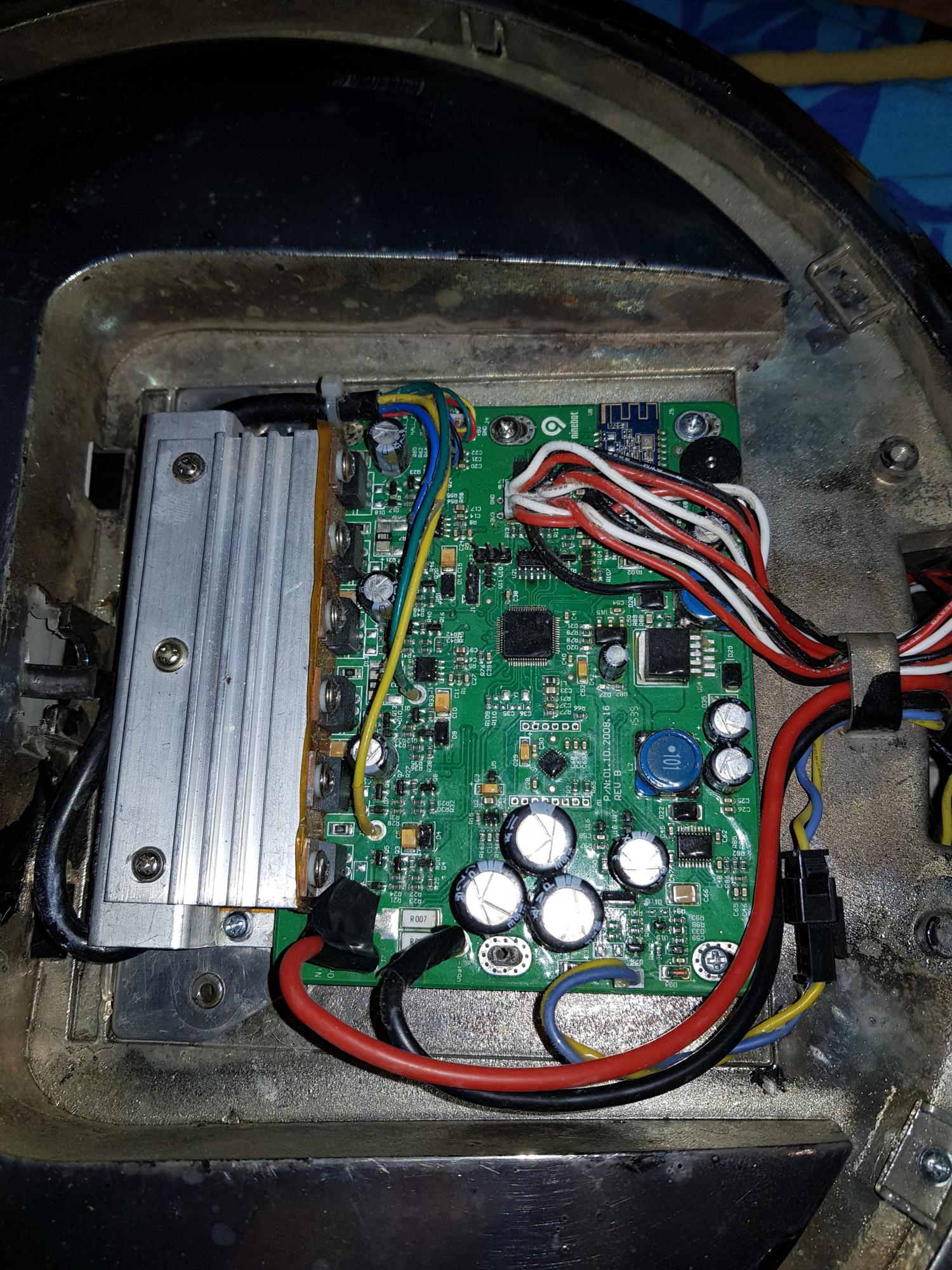

Ещё про перегрев. Оказывается есть два вида материнских плат.
Ревизия B:
И ревизия С:
Так вот у B версии у меня перегрев был, а у С версии ни разу не было за 5000 км.. Кто знает какие ещё есть между ними отличия?

Цитата: master255 от 19 Янв. 2020 в 20:19Так вот у B версии у меня перегрев был, а у С версии ни разу не было за 5000 км.. Кто знает какие ещё есть между ними отличия?
Отличия огромные! На B версии (по фотке) в два раза больше мосфетов! Вот как плата с х2 транзисторами может перегреваться больше чем версия "C" - загадка. Как раз "C" версия (по фотке) давится с места в легкую, с моментальным выходом из строя мосфетов  ;-D
master255
#11710
Ну вы же понимаете, что за 5000км. не продавилась и врятли продавится на ячейках HG2. В общем не квалифицированные ответы не давайте. Нужны ответы от знающих и ездящих на этих платах.

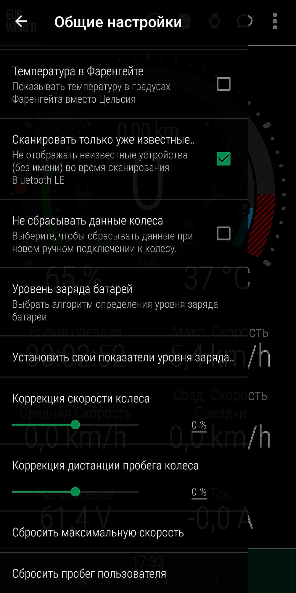

Если что программа "euc world" тоже колесо s2 поддерживает. И там есть коррекция скорости и расстояния.
