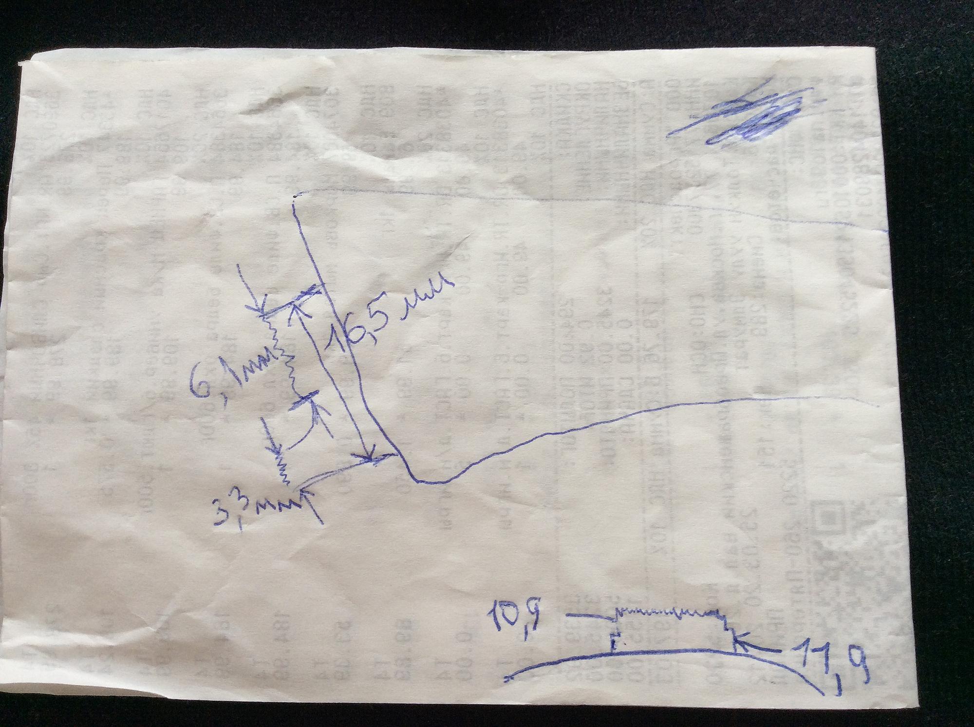

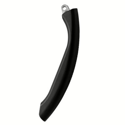

отломилась ручка на ninebot one e. что самое простое и легко устанавливаемое можно по временной схеме сделать?

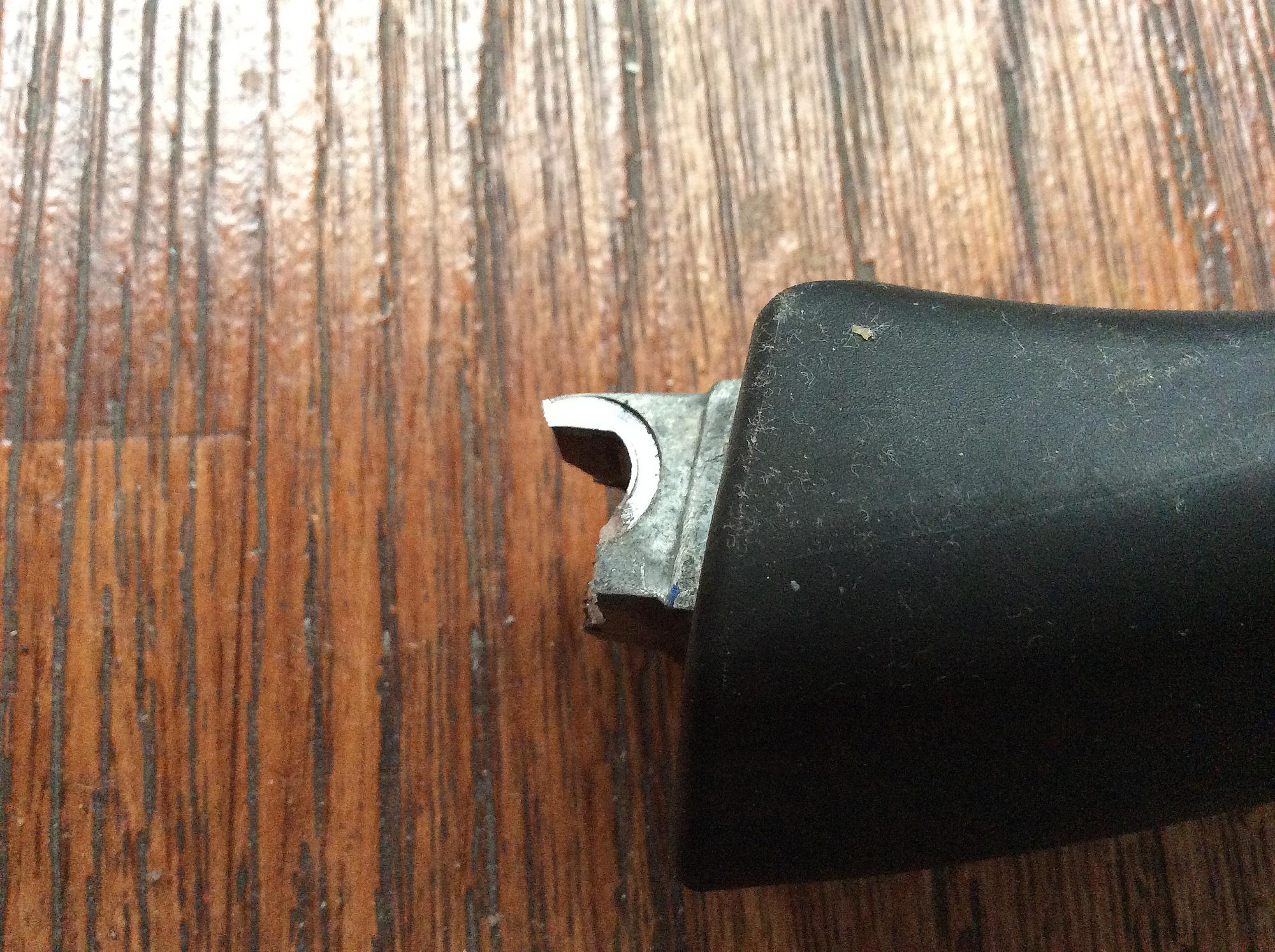

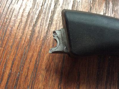

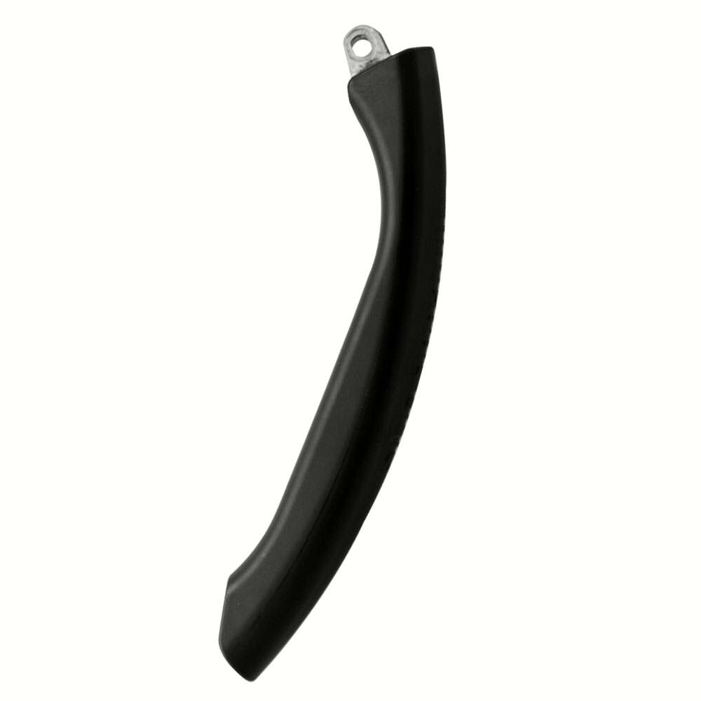

inwin
#11793
видео по замене ручки
фото сломанной ручки

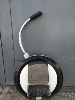

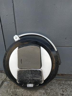

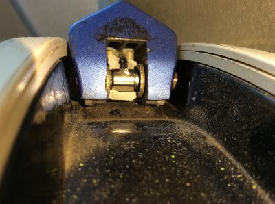

ivivanych
Самое простое, привязать ремень. Но это неудобно и не практично. Год назад я сделал ручку по схеме имоушин. Выглядит так себе, но оказалось очень удобной и практичной..
inwin
[user]ivivanych[/user], переносить можно за вашу ручку или переносите за штатную ручку?
ivivanych
Именно за нее и переношу! Удобно.
И пережило не одно жесткое падение
inwin
[user]ivivanych[/user], 1. можете ссылку дать на кронштейн и перилу?
я  вот такую опору нашел за 654 р. это она?: артикул 13939965 (сайт леруа что то плохо работает).
2. как и чем вы ее сгибали?
3. как вы сделали механизм фиксирования ручки? там ось с пружинкой? на куге похожая система складывания. есть ось складывания, есть ось фиксации, они соединены пружиной. у вас так же реализовано?
4. я правильно понимаю, что вы кронштейн прикрутили в штатные 3 отверстия, куда крепилась ручка для переноса?
5. кронштейн вы купили уже готовый п-образный или пришлось его гнуть?
6. какой толщины метал кронштейна? можете дать ссылку, если сохранили.

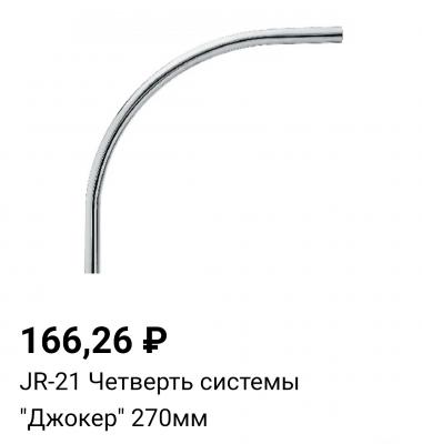

ivivanych
#11798
Ссылок нет. Сама труба и узел фиксации от системы джокер. Дуга и соединитель.
Кронштейн гнул из леруашной пластины 40/90. Пружина внутри узла толкает поперечный винт м5/45.
Если остались вопросы, скинь в личку контактный номер
