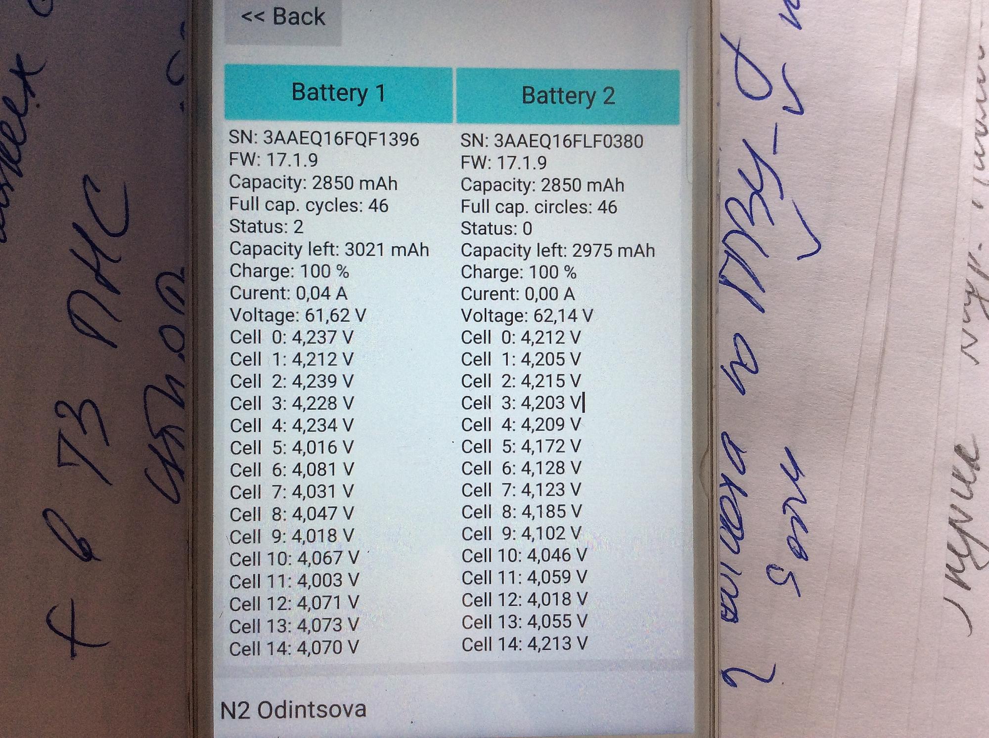

Подскажите, в чем может быть проблема. Колесо s2. Включается только после того как постоит чуть-чуть на зарядке (и то не всегда). Если включилось, то ездить на нем можно без проблем хоть до полного разряда батареи. Если выключить, больше не включится. На зарядке включается всегда. Хрень эта после сильного дождя.
Колесо разобрал практически до болта. Визуально все норм, но в одном из отсеков для батареи была вода.
И ещё вопрос. Светодиод на батареи должен мигать или постоянно светится. На одной батареи он мигает, на другой горит постоянно
Dael75
Цитата: Loper от 16 Июль 2020 в 21:39Светодиод на батареи должен мигать или постоянно светится. На одной батареи он мигает, на другой горит постоянно
Мигать должен
попробуй оставить батку которая мигает, а ту которая горит не подсоединять - если все станет нормально, то значит проблемма не в колесе и не надо было его разбирать )))
Loper
Собственно так сразу и пробовал. Пофиг на одной батарее, на другой или на двух сразу. Результат один. Заметил что на той батарее которая светится постоянно, оно включается ещё хуже.
Странная какая-то поломка. При подключении ЗУ включается моментально. Выдергиваешь ЗУ, тоже включается сразу. Секунд через 30 включается уже через раз после нажатия на кнопку включения, через пару минут уже не реагирует на кнопку в принципе.
Loper
Может дело все таки в батареях. Я как понимаю разбег по ячейкам просто огромный. Но почему тогда, если колесо включится то едет нормально. Пробег конечно стал меньше чем на новом, но все таки не на много. Приложение диагностирует состояние батарей как нормальное. Пробег всего 1300
Dael75
[user]Loper[/user], разбег да огромный 0,2 но колесо начнет ругаться когда будет 0,3 где то
Насчет включения это скорей всего из-за того что залило.
Возможно это не связанные вещи...
Попробуй у кого то взять нормальную батарею и сунуть её.
Loper
Повезу на следующей неделе экодрифту. Но что-то мне подсказывает, что ремонт будет не целесообразен. Воды в отсеке где мат.плата не было. А в отсеке для батареи могла по логике повлиять только на саму батарею (что собственно и произошло, раз она светится зелёным постоянно; когда ее разобрал, от неё как-то не очень приятно пахло паленым).
Это колесо жены. Она теперь все время ездит с зарядкой до конечного пункта)) но вчера колесо отказалось «заводиться» и после зарядки (хотя на ЗУ включается).
Думал мой готвэй мсм4 проживет меньше этого найнбота. Но нет. И тот же ливень пережил и емкости батареи за 3 года почти не потерял.
Loper
Спасибо Dael75 за предоставленные для пробы батареи. Дело оказалось не в них. Скорее всего умер какой-то конденсатор на мат. плате. Колесо включается только после полной зарядки. И то не сразу, надо долго жать на кнопку и оно оживает. Бывает не с первого раза. Но если включилось, едет как в старые-добрые)

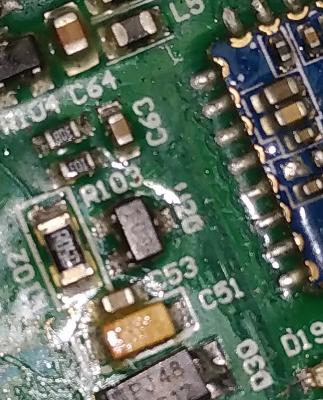

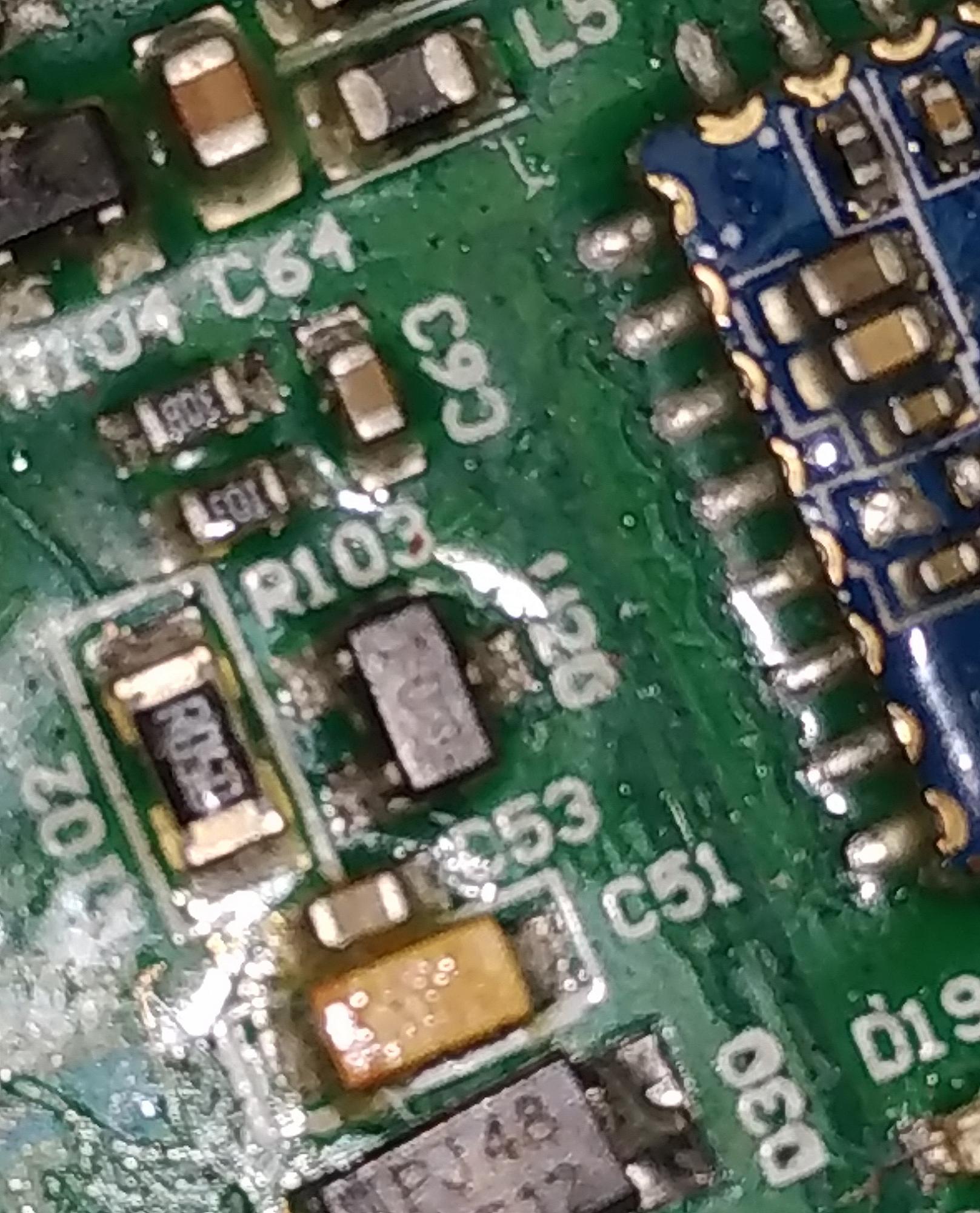

samsonovleha
Друзья подскажите пожалуйста кому не сложно что за маркировка на транзисторе U20 в районе Bluetooth, колесо е+ отпаял для проверки, уронил на пол и с концами((( на фото видно какой, он отпаян
ivivanych
[user]samsonovleha[/user],
Я подслеповат, но вроде 109
samsonovleha
[user]ivivanych[/user], спасибо огромное!
