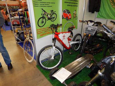

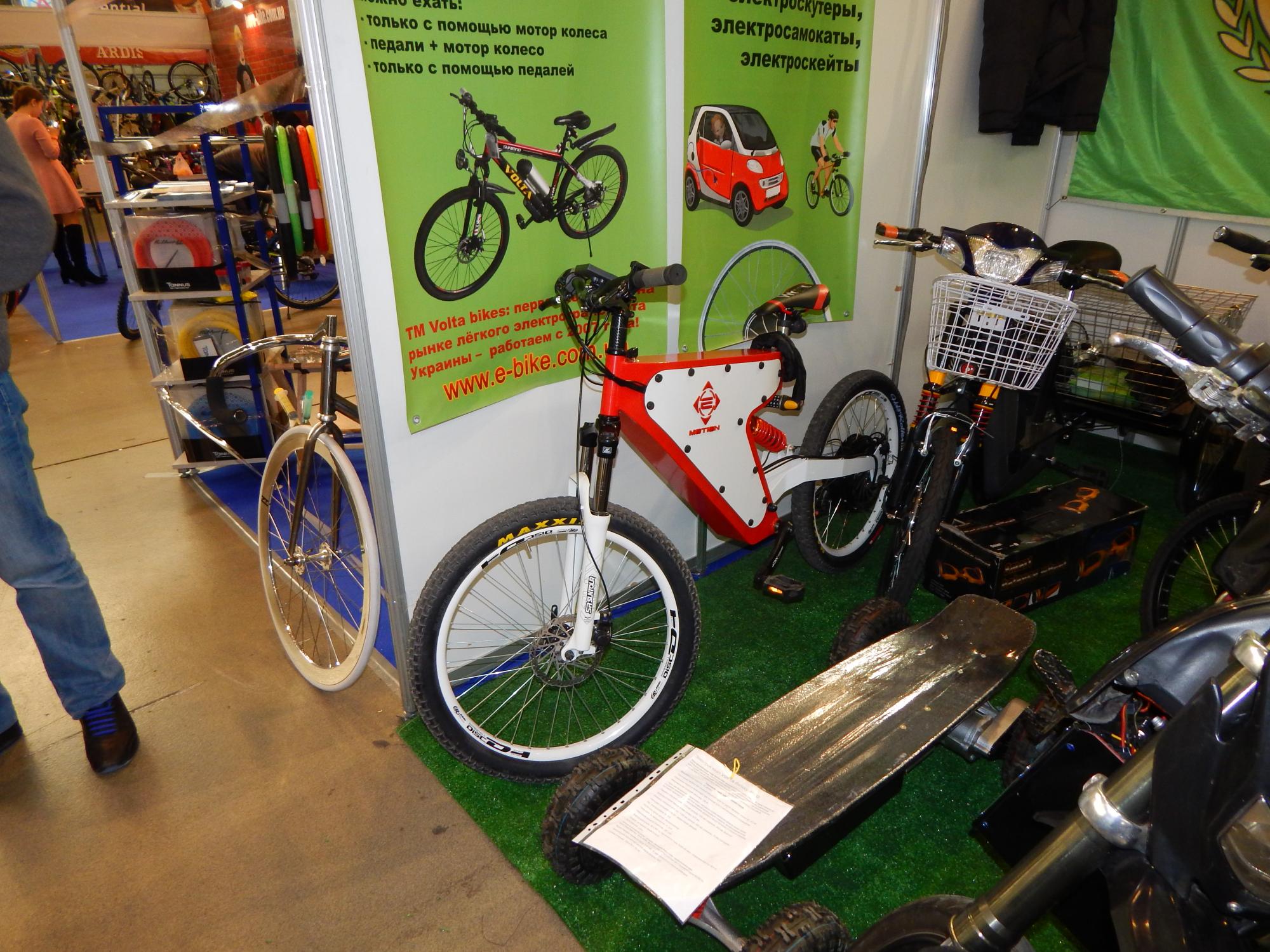

linnard
Представили один из электробайков E-Motion на выставке Байк-Экспо 2016.  :dance:
Благодарны всем тем, кто помог нам в участии на этом мероприятии!

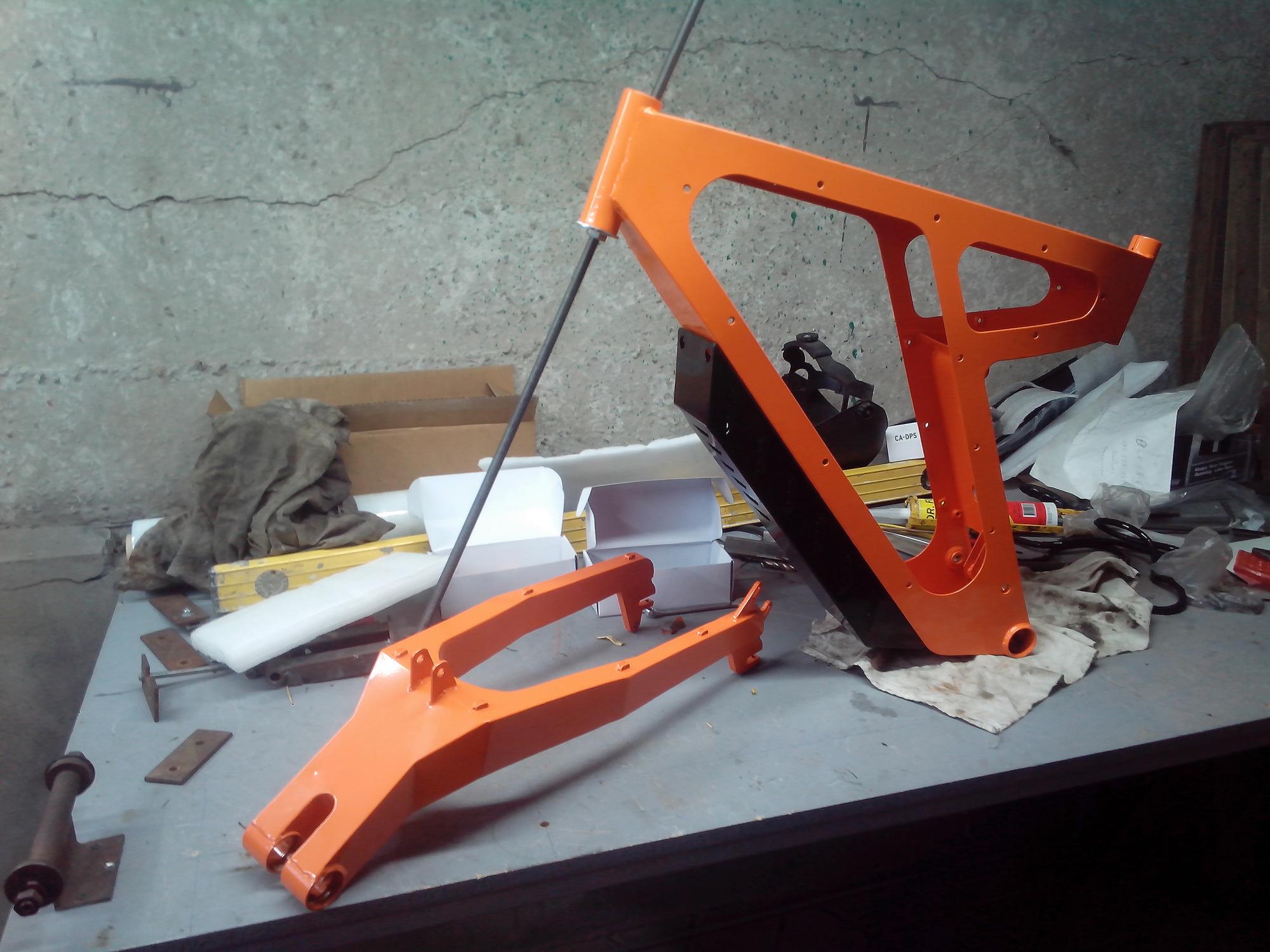

Хочу заказать раму и есть несколько вопросов. Наверняка, у людей появятся такие-же, поэтому задам их прямо в теме, а не в личке.
1. Что есть в комлекте (в часности, есть ли рулевая?)
2. Как крепятся аккумы, есть ли какие-то предусмотренные крепежи, или каждый сам делает как хочет?
3. Возможна ли окраска в оригинальный цвет фэйзора - antifreze green? В металик? Или только цвета по RAL ?
4. Хороша ли торсионная жесткость заднего колеса?
5. Выдержит ли рама миникрошку?
6. Становится ли туда 1квт потор без проставок, или проставки идут в комплекте? (планируется сначала поставить 1квт потор от евела, потом проапгрейдится до миникрошки)
А еще я увидел, что вы испольуетле аммортизатор от Naidite (NDT). Как себя амморт показал? Хватает ли жесткости пружины?
linnard
[user]bsvi[/user],
1. [b-b]Комплектация:[/b-b]
  • Рама и маятник
  • Кареточный вал (квадрат) на пром. подшипниках (уже установленный)
  • Боковые крышки для рамы (2шт)
  • Крепежные болты, гайки, шайбы.
  • амортизатор, рулевая в комплект не входят

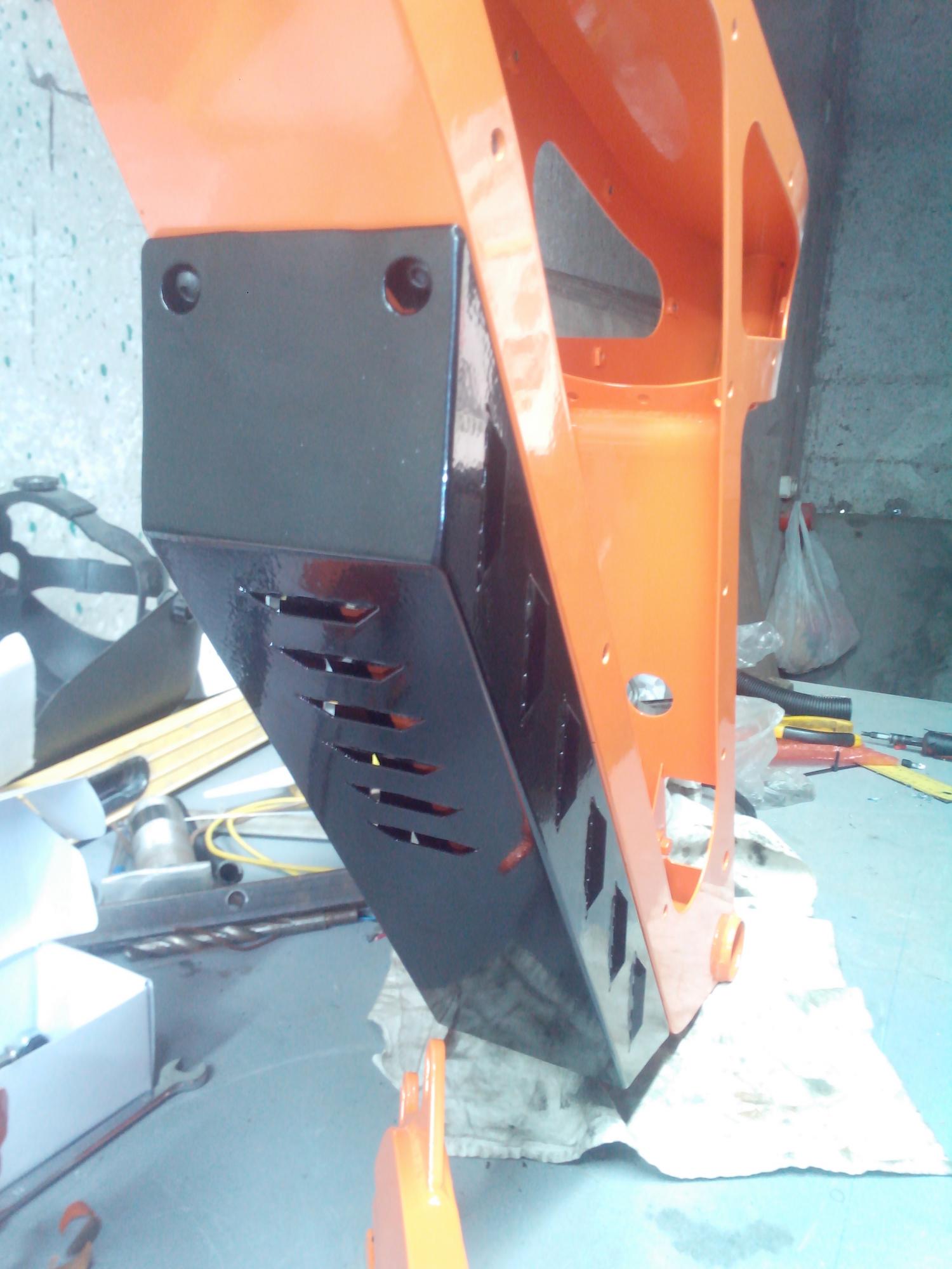

2. Аккумуляторы каждый крепит как хочет в связи с тем, что у каждого свой конфиг. В комплекте также идет крышка-опора для аккумулятора. Многие крепят на пластиковые стяжки.
3. "Antifreeze green" или "Candy lime green" - относительно не дешева, и не распространена особо, но при необходимости достанем. Соответственно и цена будет выше. Если порошковая - то только цвета по RAL. Матовый или глянцевый.
4. У маятника торсионная жесткость достаточна для жесткой езды, ввиду своей сложной геометрии. В чашки маятника установлены 4 пром. подшипника, ось 12мм, что дает дополнительный прирост к прочности.
5. Рама выдержит не только миникрошку а и полноценную кроху.
6. У 1кВт мотора от евела проставочные шайбы идут в комплекте. Их вполне достаточно.
7. Насчет аморта. Это самый бюджетный вариант. Жесткости пружины хватает для наездника весом до 80кг. В плане аммортизации он хуже чем газо-маслянные вело амортизаторы. И то без напильника и доработки не обойтись.

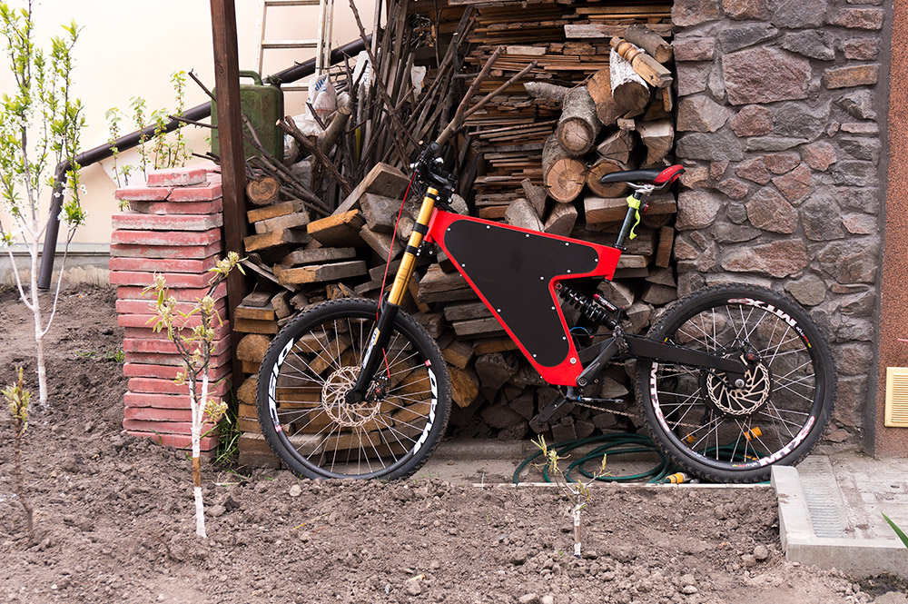

bsvi
Насчет покупки отписался в личку. Ну, и еще пачка вопросов :)
1. Если хочется получить внешний вид, как на каритнке:
То какой должна быть длинна и жесткость амортизатора? Я вешу около 90кг. Длинна амортизатора по моим фотошоп-замерам - 240мм, а про жесткость на сфере пишут, что 450lbs мало, нужно около 650lbs. Где можно найти такой амморт? В принципе, я нашел 550lbs DNM на ebay (ссылка).
Подойдет ли он? Может, у вас есть какие-то амортизаторы на примете?
Амортизатор от naidite вроде как с подкачкой. Не удавалось его подкачать до нужной жесткости? С напильником, если что, я дружу и даже насос высокого давления есть :)
2. Аккумуляторная сборка планируется как у вас вот тут:
http://emotionbikes.com.ua/gallery#&gid=1&pid=21
Не осталось ли фотографий с готовой батареей, чтоб понять что и как подключалось к блокам. Особенно,
как расположить BMS.
3. Я немного не понял про проставки под разные моторы. Если я ставлю 1кВт мотор с евеловскими проставками,
то тормозной диск становится дальше от каллипера чем в с лучае с 3кВт мотором.
Нужны еще дополнительно проставки под диск или каллипер? У Чоботаря что-то такое есть в комплекте, может и у вас есть, чтобы не
подкладывать тысячу и одну шайбочку?
Djekerr
На сколько помню на этом веле стоял амморт 240мм длиной с жесткостью пружинs 450lbs
По доработке NDT первое это нужно точить новое ухо так как нижнее изначально в виде вилки, оно выкручивается и можно вкрутить свое.
Подкачки там нету это чисто пружинно-маслянный амморт, но масло желательно сразу заменить, и тут второй напилинг связанный с тем что под винтиком предназначеным для заливки масла, оказался тупик=(
Толи они просто недосверлили толи не планировали, пришлось тонким сверлом аккуратно досверливать и менять масло.
Саленблоки\втулки тоже нужно точить придумывать.
И еще одна проблема это его длина, даже самый короткий из них выходит длиной 260мм по осям крепления, а это сильно много и нарушает правильный угол наклона вилки.
По этому мой совет такой что если стартовый бюджет очень ограничен но катать очень хочется то на первое время его поставить можно, свои деньги он отрабтает)
но если есть возможность лучше взять тот же DNM 222мм либо 240мм с пружиной 550 - 650lbs

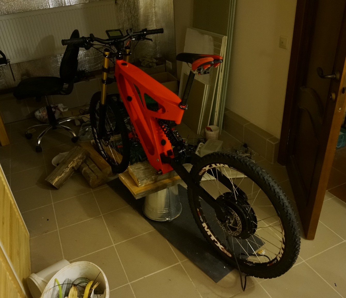

Приехала рама и сделал небольшой обзорчик:
Уже на половину готов велосипед:
Из того, чего нет в видео -
1. Крепления амортизатора обмерял, они установленны довольно ровно, погрешность порядка 0.1мм.
2. Рулевая забивалась очень туго, но, в итоге, забилась. В раме чоботаря для того, чтобы рулевая забивалась развернуто посадочное под нее.
3. Колесо не входит в дропауты, похоже, придется немного напильником поработать. Пока вбил его на пол оси, дальше не вбивается.
4. Велосипед для меня (рост 180) получается очень высокий - на земле стою на носочках.
Я только с операции вернулся, поэтому вел собирается медленно, но, когда соберу, отпишусь.

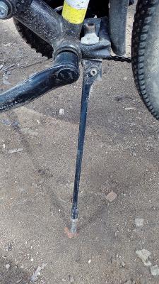

bsvi
#214

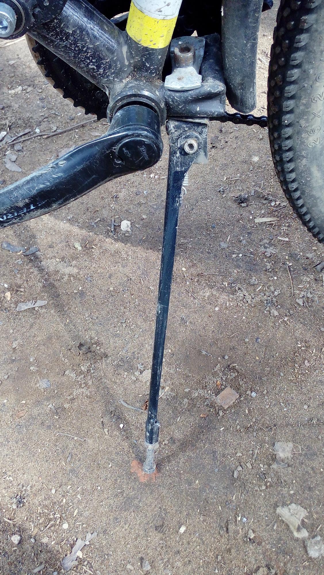

А есть ли какая-нибудь проверенная подножка под раму? Я уже третий раз переделываю подножку и пока ничего вменяемого не получается. Подножка не выдерживает в разных местах. Может, есть готовое решение?
Кстати, на этой раме я довольно активно катаю сейчас, пробег уже 600км, но пока компоненты еще не устаканились.
Jeca
#215
[user]bsvi[/user], себе сделал от 'Аист'а. Наварил в конце муфту.
