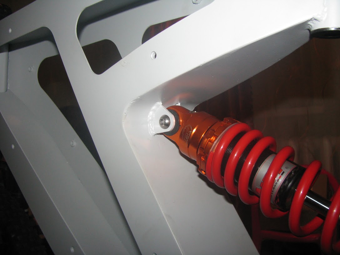

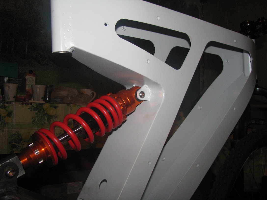

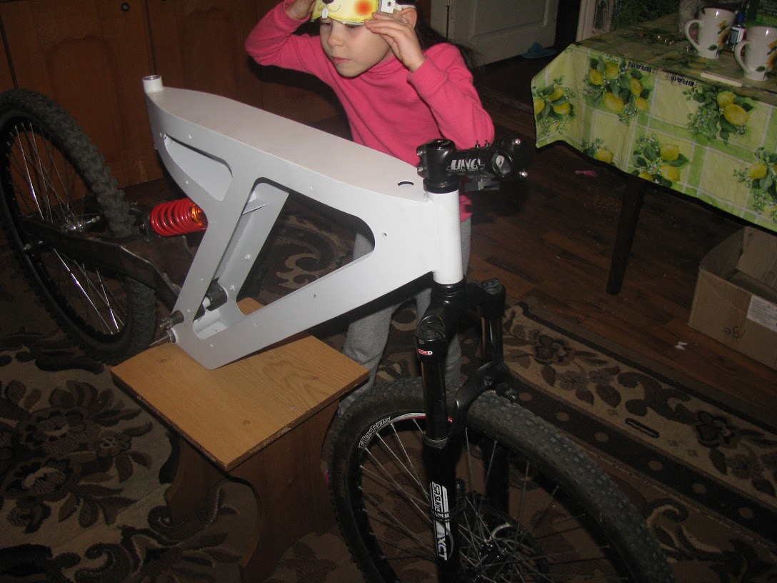

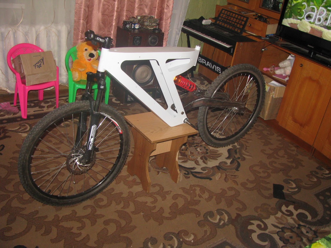

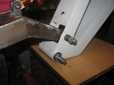

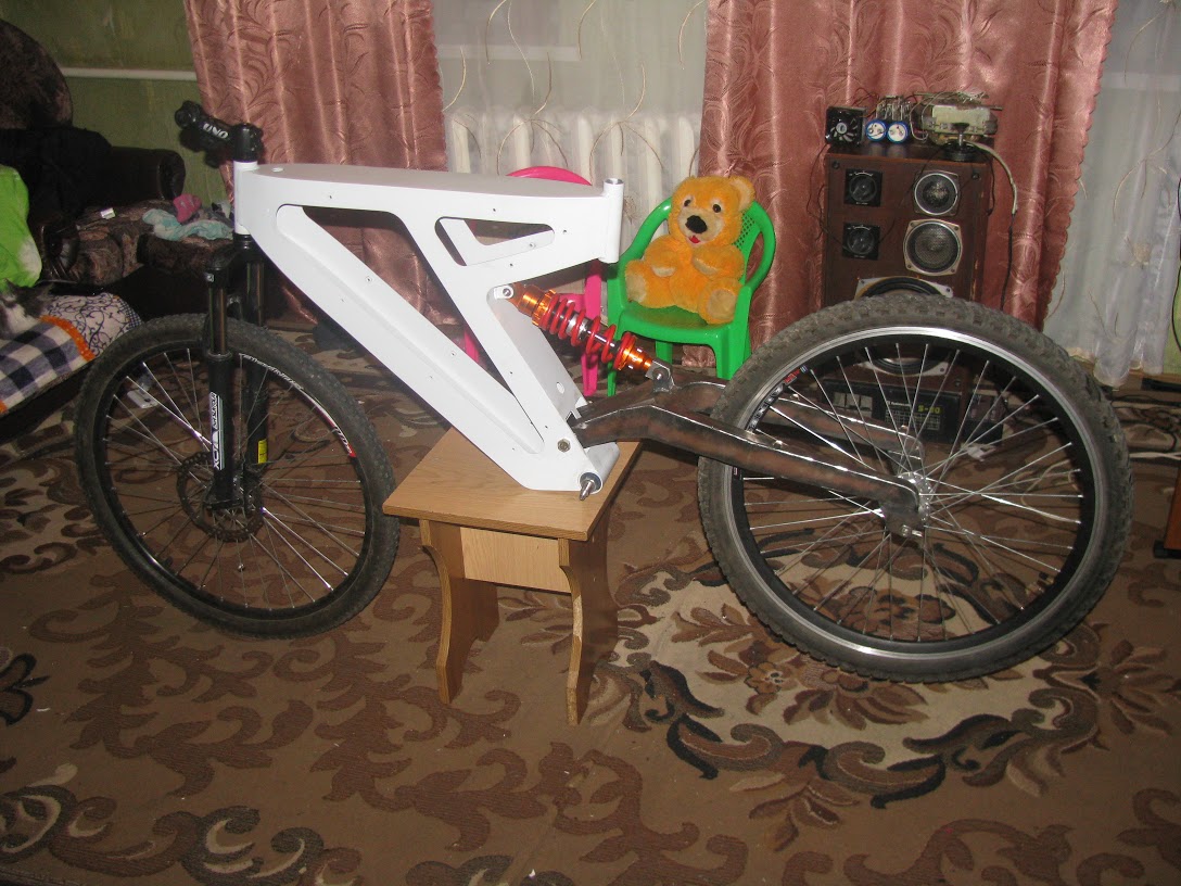

Djekerr

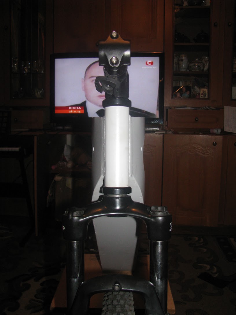

Ну вот собственно поставили на колеса примеряли :-)
ОТК проводит контроль работ:

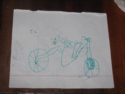

Кому интересны чертежи.
TOM
Djekerr
Цитата: TOM от 28 Нояб. 2014 в 23:47
Какая программа испытаний планируется?
Покатушки по горным склонам, безжалостным украинским дорогам,
прыжки в карьере а если испытатель останется жив прыжки с высокоэтажки :-)
Но думаю покатушек по безжалостным украинским дорогам и соседнему карьеру должно хватить для оценки прочности.
