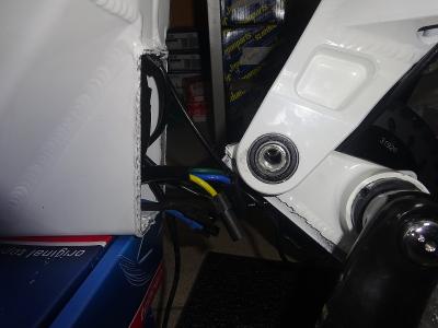

Заварить получится,но там явно просчет конструкции,надо обварить по кругу,и усиливать надо этот узел,приварив пластин снизу и боков по возможности
HPC, в переписке, сообщили, что работают над обновленной конструкцией пространственной рамы.
Косвенно, это подтверждает, что нижегородский случай  - м.б. не первый (и не последний).  :ah:
ferum
На обычных алю великах нормальных, подобный нагруженный узел фрезеруется целиком, чтобы с трубой он соприкасался не углами, а входил в нее плотно, затем это все обваривался. Думаю за столько денег это было не сложно сделать   :-(

Блин, посмотрел на крупное фото узла, все вроде норм. И внутрь заход есть, и разрыв чисто по середине шва. Из того что я сейчас почитываю про сварку алю, просто нарушение технологии. Присадок не соответствующий, не прогрели фрезерованный кусок, он быстро остудил потом шов, забрав тепло, либо еще чего  :-( (нюансов по алюминию много) Явно были напряжения в шве. Наверно все таки и правда латинос гаденыш виноват!

Без разницы какой там заход, самые большие нагрузки там не на "слом" а на "выров" в сторону оси заднего колеса, перенаправленный геометрией маятника на ось узла крепления маятника. Т.е. в такой(целой) раме, будет тянуть верхнюю часть этой приваренной "чашки", а нижняя часть этой чашки будет действовать как рычаг, и вырвется сначала верхняя часть шва, и через несколько наносекунд и вся чашка отвалится, либо если в некоторых местах будет очень хорошо приварена, вырвутся куски листового алюминия батарейного отсека.

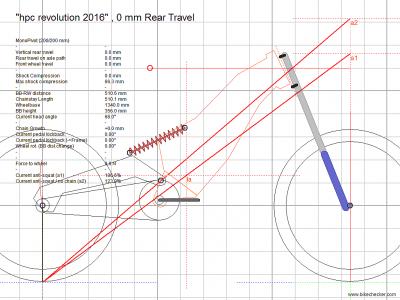

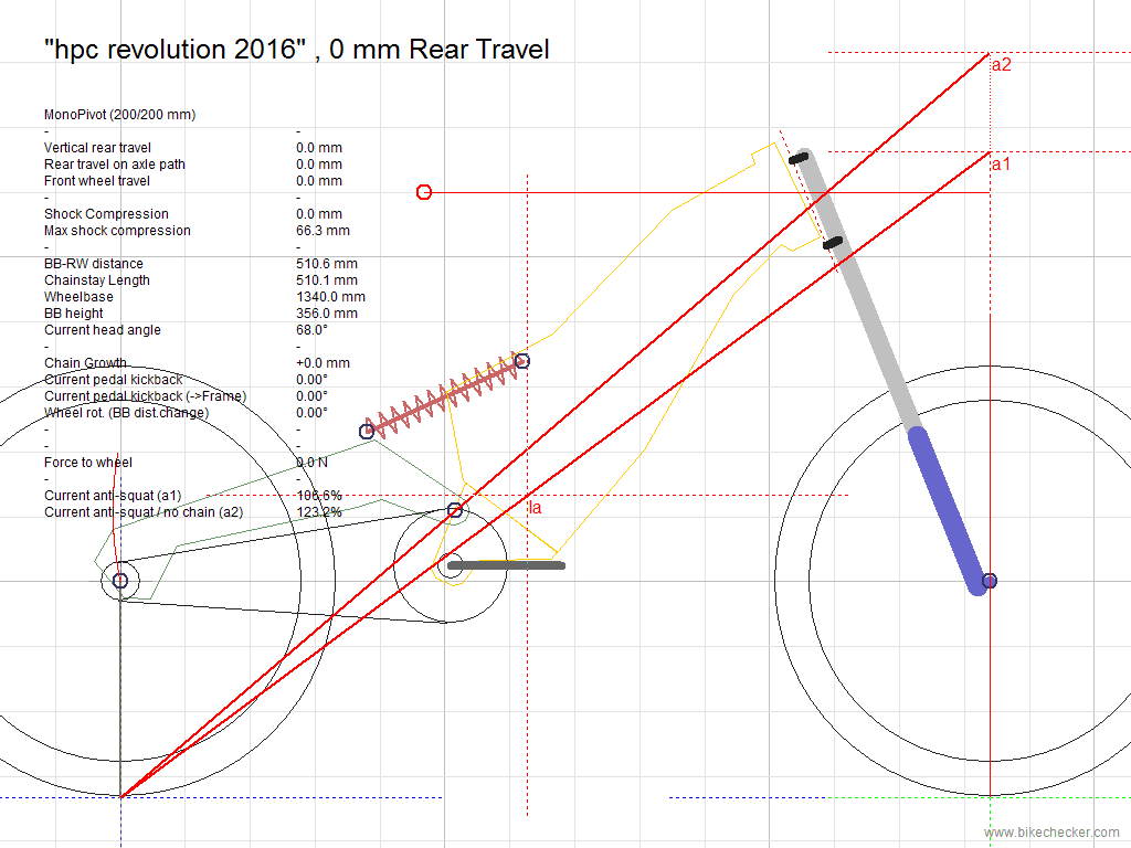

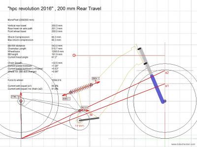

[user]didimih[/user], Там усилие идет на срез, а не на отрыв, и не такое уж большое. Вот по быстрому в линкейдж загрузил ее, было интересно. Это гифка, можно кликнуть и посмотреть в динамике.

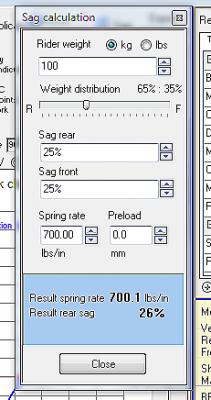

Чувака загрузил стокилограммового, ну с учетом батарейки. Рекомендуется пружина 700 лбс.
Кстати какая там в комплекте пришла? Аморт я так понимаю 260 мм длинной? За счет этого не особо нагружен узел. Но база длинная вышла, если конечно правильно все масштабировал.
Для сравнения, на вело рамах с многорычажкой, в точке посадки линка, при наезднике 100кг весом усилие в динамике достигает 12000Н, тут еще по божески, всего 8кН в оси маятника в самом конце хода.
didimih
#251
[user]ferum[/user],
Это в стоячем варианте модель, когда передние и заднее колесо между стенками зажаты? Либо это модель под постоянной тяговой нагрузкой задней оси, превышающей встречные "дорожные препятствия". Тогда да, "стенки" спереди и сзади, будут именно вдавливать вперед эту чашку. А при ударах о кочки, будет рычаг, и пружину будет "вбивать", как и показано на этой модели, а ось маятника наоборот "вырывать", не как на этой модели, а в обратную сторону, тоже самое будет при торможении задним колесом.
