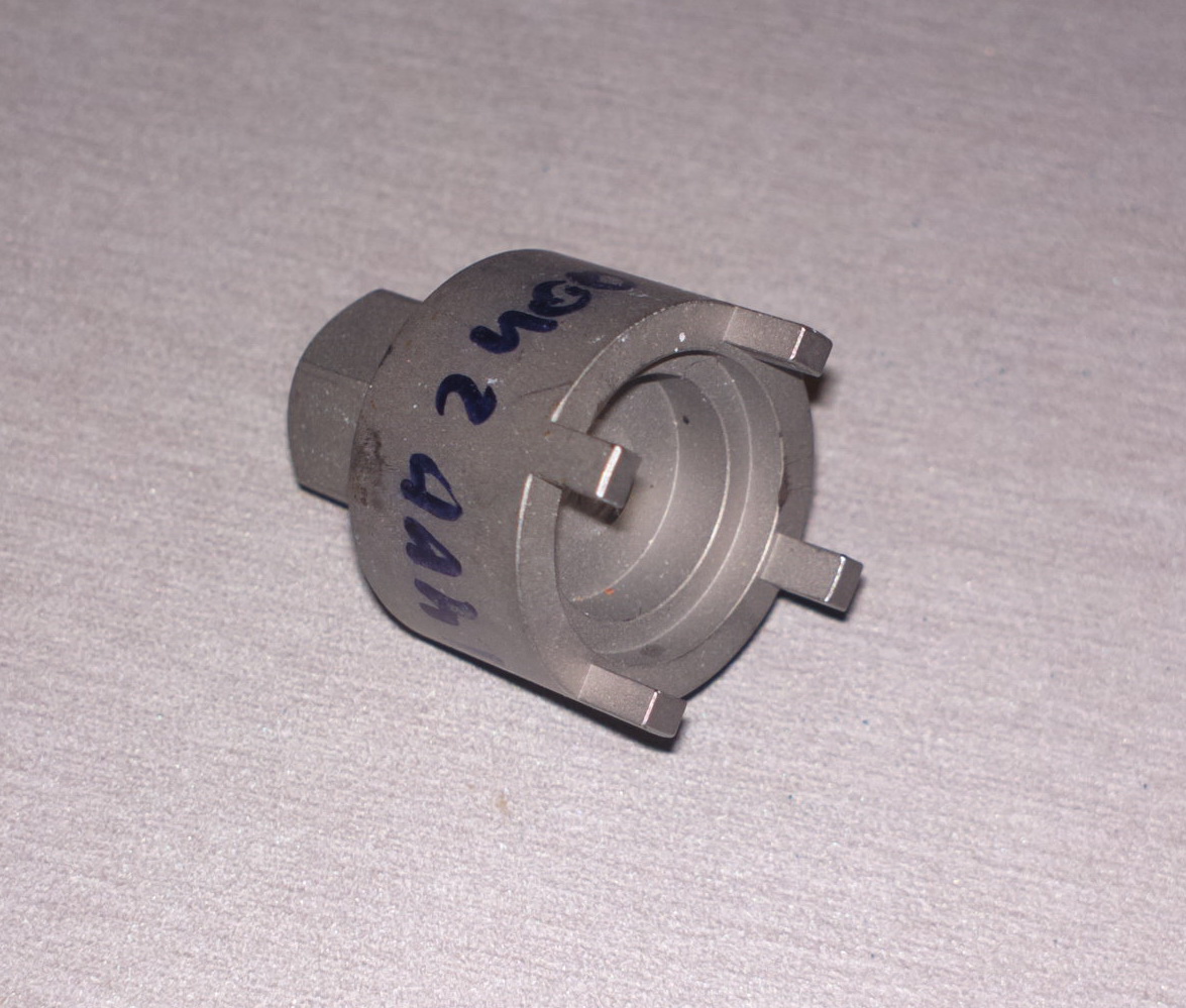

[user]johnik1982[/user], сильно сомневаюсь, что в веломастерской найдется набор для инстала такой штуковины. Забавно что этот набор не включают в стандартную поставку каретки. Ценник там достаточный чтоб наточить пару доп железок.
ferum
 Рублей сто стоит ключ с подвижной загогулиной на конце в виде буквы Г. Универсальный, кареточный. В чем проблема то? Фаска то наверно есть уже. [user]johnik1982[/user], я так понимаю, вы чисто потребитель, без инструмента и желания раскурочить-понять как устроено?
DEN
[user]johnik1982[/user], Дождался ты рамы своей :-D У меня тоже сомнения, что в НН у кого-то для данной каретки есть съемник, если только свой не придумают(в тисках гайку не зажмут :-D и за раму покрутят)
[user]ferum[/user], ключ для шлицевых гаек! по идее вариант ;-)
Меня напрягло 140Нм момент затяжки, это немного больше, чем некоторые колесные болты авто и в 2 раза больше, чем обычные каретки вродь, нужен хороший зацеп за грани, а то грани за несколько попыток откручиваний превратятся в закругления. Я б делал ключ на основе оригинала, то бишь головка с 4 внутренними гранями :-)
TULSUNDUR
парни, эти каретки уже несколько лет идут как стоковые к рамам грейборг, я их ставил не одну и не две. скажите в чём там факап и для чего снимаеть собираетесь? снимать их нет НИКАКОЙ ПРОБЛЕМЫ. откручиваете грибок, потом гайку на 15 внутри шатуна, потом снимаете обычным съёмником сам шатун, потом слева откручиваете кольцо и просто вынимаете справа ВСЮ систему. снятие такой каретки занимает 10 минут от силы.
DEN
[user]TULSUNDUR[/user], [user]johnik1982[/user]у нужно перекинуть каретку со сломанной рамы на новую, у него нет технической возможности самому сделать(съемников, спец.головок, и пр), поэтому он отдал мастеру, в надежде на простое решение проблемы.
Для меня интересен момент по шлицевой гайке, там указано 140Нм, рычаг хороший нужен. Каким инструментом цеплялись, откручивали ее? поподробнее бы, а то слово "откручиваете" понятно, а вот чем, специализированным кит-набором, заготовкой выточенной на станке или семейным ключом?!

да обычным ключом типа такого -
я не знаю точно как они называются, но вроде MULTI HOOK.
по нему просто удобно молотком по ручке постукивать при затяжке/отпускании, а так можно хоть семейкой. там самая обычная гайка, и шлиц не узкий - влазит любой ключ вообще.
есть универсальные под любой диаметр - типа такого

[user]TULSUNDUR[/user], я выше писал, ключ для шлицевых гаек называется.
Я считал момент на таком ключе (рычаге ~25см) выходило 57кг нужно прикладывать(почти повиснуть),  но судя по отзыву без проблем откручивается с молоточком.
Вот классный (американский) спец ключ, который выдерживает адовое усилие.
Правда для обсуждаемого случая у него надо спилить 2 зуба:   :-)

Цитата: johnik1982 от 07 Сен. 2016 в 11:21
Сергей, так что с ключом то?!?
Вы о чем,... простите?
То, что на (моей)  фотке, это съемник донорских клапанов в аппарате для цитофереза Amicus.
Съемник стоит больше 300 евро, по закупочной цене, продажная около 600 без НДС.
Срок заказа 2-3 мес. если повезет (будет в наличии на складе в Германии)
А что надо? Конкретно? Фотку дайте, а то по видео не все понятно....
