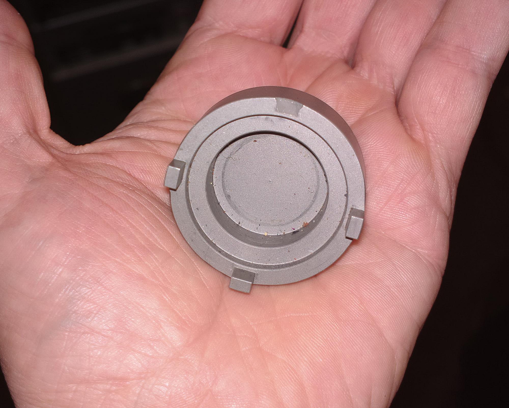

[user]johnik1982[/user], Зря радуйтесь. Там зубчики больше, чем вам надо.
И диаметр нужно проверять.
Лучше сфоткайте (проблемную) гайку/втулку и наложите размеры, вкл. толщину и глубину паза.
johnik1982
ДОРАБОТАЮ. напильником.
Добавлено 07 Сен. 2016 в 12:04
диаметр откручиваемой гайки 40 мм. этот сьемник как раз под 40 мм.  лишнее отпилим. расположение крестом. ну а то , что выступы может уже чем вырезы, это не проблема же...

Не, напильником , не доработайте, там же закаленная сталь.
Вот, у меня другой съёмник, ровно на 40мм.
Обратите внимание на сломанный ШИРОКИЙ зуб.
И у вас так будет, пока не найдете/сделайте корректный съемник, для вашего конкретного случая.
Я бы на вашем месте сделал фотку и проконсультировался еще раз с Тулсандером из Питера.   :exactly:

опять же я нахрен распилю просто свой девайс, чтобы небыло вариантов сломать головку, а закручивать уже будем с определенным усилием! сейчас фото сделаю. там же карт-бланш полный! пили - не хочу!

вот эту белую хрень алюминиевую и можно распилить при желании.
Добавлено 07 Сен. 2016 в 12:58
вернее даже не пилить а надпилить можно.

#430
Угу, верно, чтобы снять, можно и распилить.
А как ставить будете? Закручивать?
Я вот удивляюсь тут многим советчикам :facepalm:
Ребята, вы ФОТКИ видели?
А если видели, то зачем советовать вот это?
http://www.sp-kluch.ru/catalog/8028/198/klyuch_dlya_kruglyh_shlitsevyh_gaek_kgsh_sharnirnyy_22-60_mm_kamyshin.html
И этот тоже, (скорее всего)  не подойдет:
http://www.chainreactioncycles.com/ru/ru/%D0%B2%D0%B8%D0%BB%D1%8C%D1%87%D0%B0%D1%82%D1%8B%D0%B9-%D1%81%D1%8A%D0%B5%D0%BC%D0%BD%D0%B8%D0%BA-%D0%BA%D0%B0%D1%80%D0%B5%D1%82%D0%BE%D0%BA-x-tools-bb-tool-8/rp-prod74219
Люди, см. фотки внимательнее, напрягите моск.
Подойдет только это:
http://www.chainreactioncycles.com/ru/ru/c%D1%8A%D0%B5%D0%BC%D0%BD%D0%B8%D0%BA-%D0%BA%D0%B0%D1%80%D0%B5%D1%82%D0%BE%D0%BA-park-tool-bbt-32/rp-prod17702
И то, после доработки болгаркой.  :pardon:
