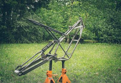

Согласен, занимайте нишу миддрайвов, под МК уже много рам. Вот интересная задумка, правда есть кучка минусов.
Супер конь
Vladimir1964
От вас , как от пользователя миддрайва хочеться услышать более подробно о минусах выше указанной рамы.

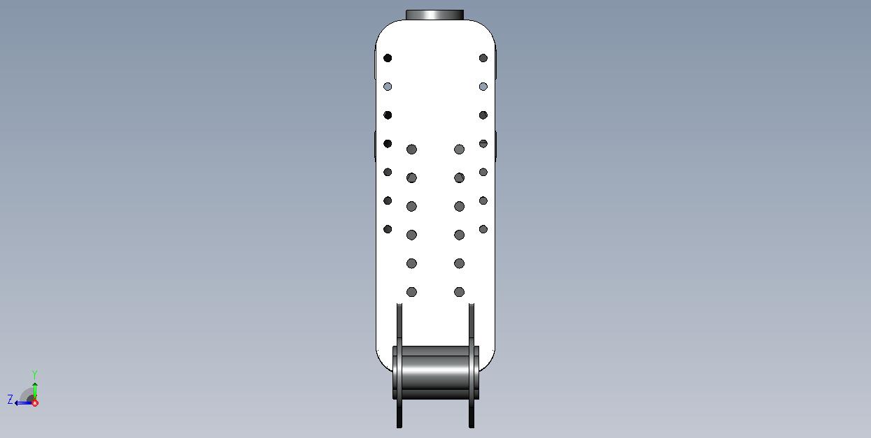

artem80883
дело не в опыте на МД. Если скомпоновать и утрамбовать моторчик, то придется раму уже с моторчиком продавать, а если объем под акки, как на фото, то лучше и акки в комплекте поставлять типа 18650 уже утрамбованных. В общем много ограничений для самостоятельного творчества, а готовые вроде не очень идут.

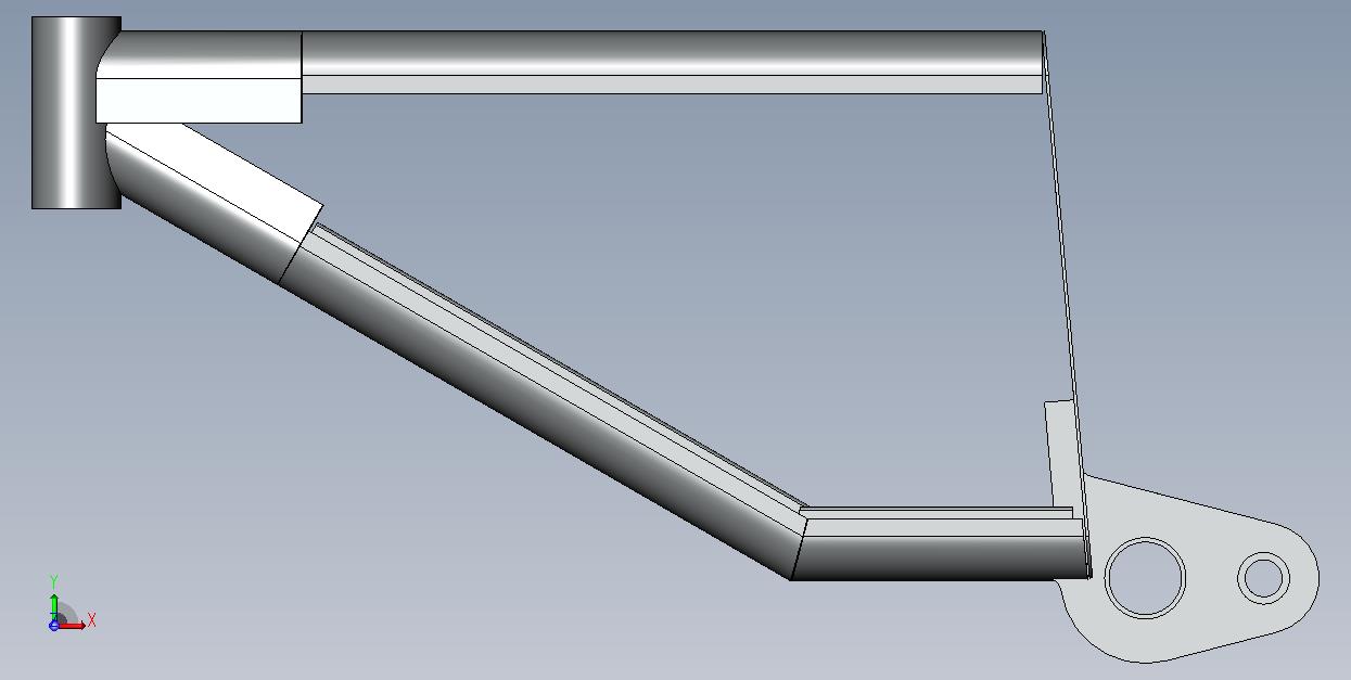

Цитата: max_x_20 от 19 Нояб. 2014 в 22:53

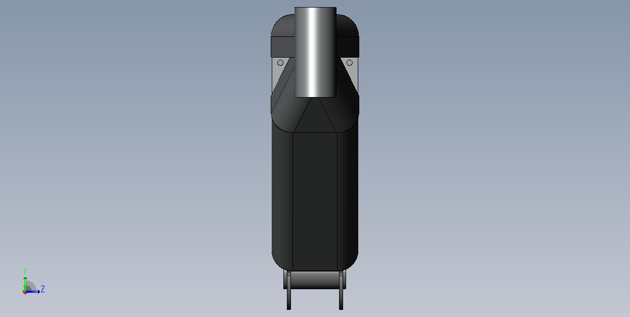

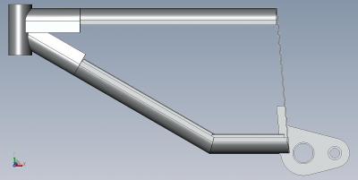

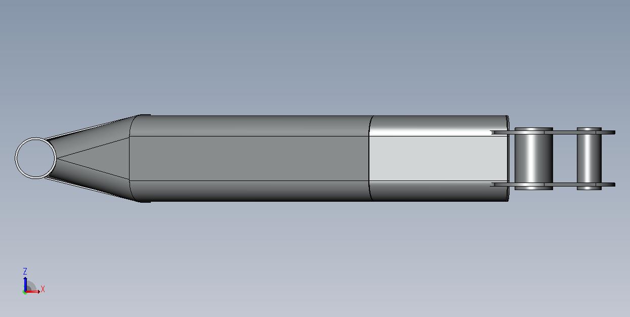

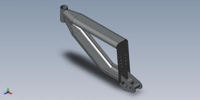

Доброго времени суток, вот, решили создать новую раму, пока в этом разделе, так как она еще не продается и ее пока нет в железе.. с помощью форумчан надеюсь сможем ее обточить до того состояния, чтобы она подходила многим как по дизайну, по удобству и тд.. будет пару вариантов рам, но пока только один и то не полный, так как работа еще ведется по проектированию.. все делается грамотно в расчетных нагрузках.. в общем первые фото
  эта рама под мотосидушку, сидушку можно будет поднимать вверх или опускать вниз
Зыкругление на краях .. думаю будет проще из труб нарезать ...нет у меня такой матриц на листогиб ((( Хотя можно матрицу с большим углом использовать и будет праздник)))

Цитата: TULSUNDUR от 23 Нояб. 2014 в 00:36
Цитата: max_x_20 от 23 Нояб. 2014 в 00:27
по первому вопросу скажу так, инженер заинтересован именно в качестве этого проекта, а не просто срубить денег за предоставляемую им услугу именно таких расчетов,  говорит что по хорошему надо так! на остальные вопросы отвечу позже так как я не компетентен во всех вопросах
положительного ответа на вопрос про коммерческую сторону "рассчётов" уже абсолютно достаточно, спасибо.
особенно в свете разработки плоской вертикальной перфорированной планки подседельной пластины...
:pardon:
если с обратной стороны к ней швеллер килограмма на 4 не прикрутить - то дальше про эту раму точно можно ничего не писать...
Можно использовать аналогичный профиль ...тот что идет в остальной части рамы ..а с пластиной ситуация критическая конечно ....

max_x_20
как думайте если что то подобное, но под МК собрать https://www.endless-sphere.com/forums/viewtopic.php?f=31&t=60755 у него центр тяжести в самом низу будет..

max_x_20
  тут видно, если мотор убрать, то максимальное количество батарей как раз находится под сидоком, еще под сидоком вел слегка присядет.  и основная масса будет еще ниже.. педалики скорее будут на раме (там видны отверстия) ось скорее всего будет наша.. кто то подумает а че не купить эту раму и все. как видно она не совсем приспособлена под МК, поэтому предлагается внешне похожий вариант, но с доработками ..
Kingsong 18a 1400 W/h
Djekerr
Дорабатывать нужно по любому, чисто визуально, расположить там где отверстия коретку не получится,
на пути цепи будет маятник.
