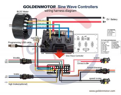

Уважаемый коллега!
Прошу дать ваш комментарий, т.к. я тоже хочу подключить обычный переменный резистор вместо throttle (посмотрите пжлста на картинку). А те самые +5 Вольт откуда берутся ?? с контроллера видимо ?? или их нужно отдельно подавать?
alex88
Естественно +5 вольт идут с самого контроллера, так как в ручке газа стоит датчик Холла его же нужно как то запитывать.
В вашем случае крайние выводы переменного резистора подключаете к красному и чёрному, а центральный к зелёному.
Если при вращении переменного резистора увеличение оборотов происходит против часовой стрелки, то поменяйте местами красный и чёрный.
Curr93
а еще маленький вопрос: мне для запуска вот этой схемы, которая приведена на рисунке, более никаких датчиков подключать не надо? например e-lock или cruise
