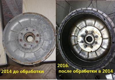

вобщем что касается проделанных работ -
пластиковым ершиком были вычищены как статор так и ротор ......
всё обработано "Цинкарем...
промыто спиртом
в два слоя покрашено Zink 98
после просушки всё обмазано тонким слоем мовили... (подмалось что при стыковки Крошки с магнитами царапки неизбежны и что бы их автоматов залепить....вобщем пусть будет, хуже не будет....плоскости крышек так же прошелся мовилью (после очистки от окислов ессессна))
герметик под-над жгут...под упорные места подшипников, на крышки, под шляпки болтов
моторчик крутиться божественно тихо :)
я не слышал что бы ктонить использовал мовиль как внутренний антикор.... попробую :)

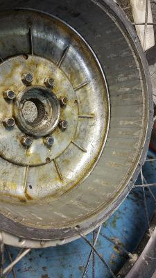

vestor11
#30
вот и вскрыл я мотор после полутора лет
вот сегодняшние фотки
если сравнивать с фотками в первом посту, то можно считать что мотор просто новый :-)
так что ... в этом плане мой эксперимент оправдал все мои надежды на 100% !!!

vestor11
Прошло ещё два года...только эту зиму я не ездил
Состояние внутренностей как было , так и осталось... Ни единого окисла, ни единой ржавчины.
Я не знаю состав технического вазелина и никогда с ним не работал
Зато с мовилью я знаком много лет ;-)
