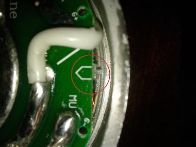

А вот такое положение платы с холлами нормально? Сфоткал до разборки, собрал так же
Метка не соответствует отливке на корпусе.
Пойду подвешу датчик каденса, посчитаю обороты на колесе вывешеном. Узнаю обороты хх.
53.5В - 7095 оборотов, должно быть 53.5Х150=8025
Попробую покрутить для начала плату с холлами.
В общем, максимум чего удалось добиться, 7588 об на валу при 53,6В. Больше никак. Малейшее вращение кольца, обороты падают.

У меня с самодельным кольцом и келли с опцией hs бфло 12 тыщ на 58 вольтах.. видимо контроллер ограничивает. Елс у тебя максимум 40000erpm то при напряжении 54 вольта будет максимум 48600 ерпм.. тоесть тут уже упор в контроллер. Чтобы определить положение кольца под 150kv нужно снизить напряжение  чтобы обороты были меньше. . Тогн настраивай кольцо. .
ferum
Объясни пожалуйста, если контроллер ограничивает по оборотам, то нет смысла форсировать напряжением? Или нагрузка не позволит мне выкручивать мотор за пределы?? И откуда 12000, если умножая на kv получаем 8700? Просто я с электромоторами дела не имел, учусь. И да, после той подстройки которую сделал, мотор заметно веселей поехал! Перестала выпадать ошибка. Единственное, на резком ускорении на повышенной передаче с малой скорости происхдят отсечки как будто, видимо ограничение по току. Уже на скорости этого нету. Это не напрягает, решается выбором правельной передачи.
peat
KV не понятная штука. Определяется производителем по расчетам. Если он все верно расчитал то обороты мотора на хх должны соответствовать расчетному кв. Это я так все представляю.. Если отличается то скорее всего есть задержки в обработке сигналов с холлов. Вот поворот планки или кольца компенсирует это. Вообще задержки эти есть всегда. Они не критичны на мк из за малых скоростей и оборотов , а на высокооборотистых моторах все это вылазит на поверхность.
Если контроллер ограничивает по оборотам то форсировать напряжением нет смысла. Контроллер не даст вывести мотор на оптимальные кпд обороты.
12000 вышло поворотом кольца на опережение. Что то типа OVS в минике. но это расстройка и кпд крайне низкое.

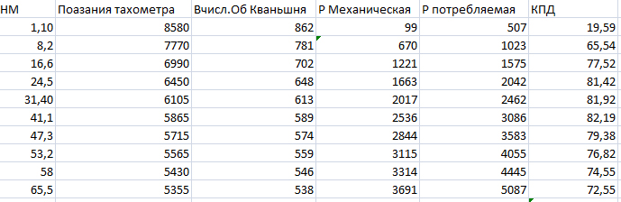

[user]peat[/user], По твоему опыту, как это может выглядеть? Будет ограничение по напряжению от контроллера, из за того что сигналы с датчиков не успевают? Выскочит ошибка?? Как быть с твоими наработками
Здесь под нагрузкой обороты не выходят за рамки обрабатываемых моим контроллером.
peat
#61
таблица да...под нагрузкой... но как выставить опережение (пОворотом кольца или планки с холлами)  так  чтобы обороты и опережение соответствовали расчетному kv мотора, если этот параметр нужно настраивать на холостом ходу ? С ограничением контроллера это нельзя сделать.
Вся фишка еще в том что у каждого контроллера свои задержки и настроить планку под один контролеер а потом поставить другой , то такой фокус не пройдет. Нужно настраивать на том контроллере на котором будешь ездить.
Как вариант , снизить напряжение батки во врпмя настройки чтобы максимальные обороты хх не вылазили за пределы ограничения контроллера.. настроить планку и потом поднять до рабочего. Но после , нвжно обязательно проконтролировать обороты под нагрузкой чтобы они тоже не вылазили за пределы, иначе может выйти так что мотор не выйдет на кпдшные обороты из за контроллера.
