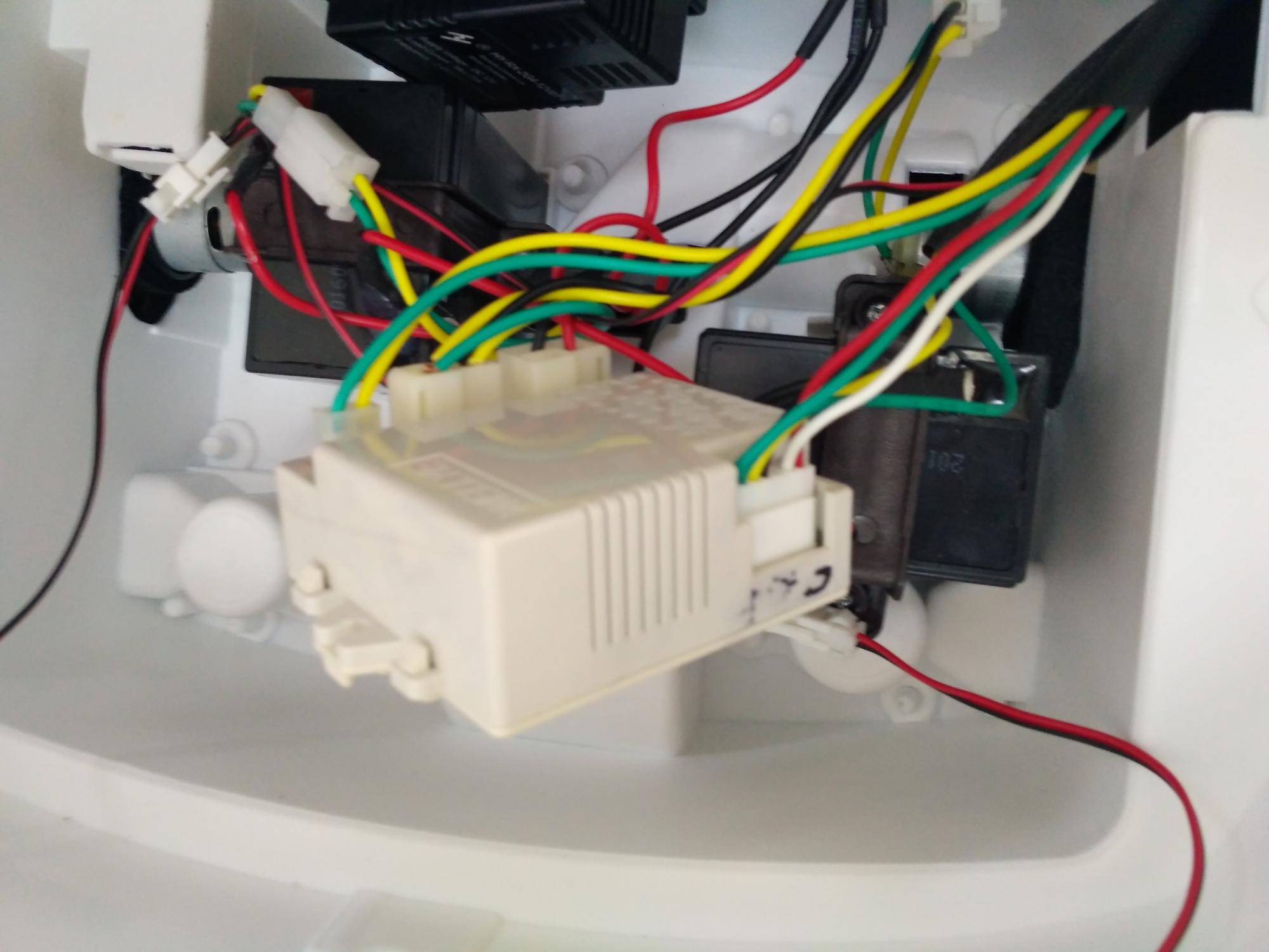

Доброго времени, коллеги :-) Прошу помочь советом, размышлениями, а может и делом. Сыну 3,8 года, из которых 2 года он катает на китайской пластиковой электромашинке, очень ему нравится это занятие, "болеет" он техникой /:-).  От стоковой скорости в 4 км/ч он быстро приуныл и я доработал машинку  на 14 вольтовый шуруповерт, переделал колёса. И всё бы хорошо, скорость более 12 км/ч, хватает часа на 2, да вот ребёнок всё время пытается выехать на бездорожъе, а там без подвески, клиренса и привода хотябы  на 2 колеса делать нечего.Да и подрос он уже. Решили мы со всеми бабушками и дедушками купить ему квадроцикл на металлической раме, благо цены на них становятся более менее приемлимыми. Бензиновые отмёл сразу, нужен электро. Выбрал такой:

#12
В общем приехало ко мне чудо китайской инженерной мысли, иначе не назовёшь :-D
Осмотрел бегло, особо не разбирался.
"Косяки":
- треснул пластик при транспортировке (несильно, но неприятно, залатаю);
- отвалился провод от замка зажигания (припаяю /:-));
- мотор и задняя ось колёс стоят кривовато, цепь натянута очень сильно (обязательно надо регулировать);
- зарядник в комплекте есть, а разъема для зарядки на квадрике я не нашел - вообще огонь!!! :wow:;
- подвески нет, я вешу 90 + одежда, квадрик подомной не проседает :laugh:;
- кругом по подвеске "болтанка" и люфт.
Немногочисленные плюсы:
- ценник (16 т.р. + доставка);
- мотор 500 Ватт;
- внушительные акб (3 штуки последовательно 12 Вольт, 12 амперчасов, и еще "20 Н" - хер знат чо такое) в удобной съемной сумке;
- 3 скорости: пеший ход, обычный бег, отжиг!  %-).
Аппарат достаточно тяжелый, даже для квартиры с лифтом -  не вариант, а без лифта темболее! примерно 45 "неудобных" килограмм. У меня будет использоваться на даче + город, но домой носить буду только акб на зарядку, благо они в  сумке с ручками, а квадрик буду оставлять в багажнике Ларгуса.
Вопросы:
1) Возможно ли что разъем для зарядки находится где-то на контроллере? Как я уже писал - бегло я не нашел куда "втыкать зарядник")))
2) Нужно ли предварительно полностью разрядить гелевые акб, чтобы "потренировать ёмкость" или это всё от лукавого?
