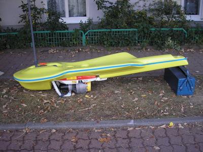

1- одноместный, с электро приводом, буксировщик пловца - в лежачем положении.
типа такого, только укороченный.
отрезать "хвост"это где сужение в конце.
Сделать хочу из пенопласта или как они там сейчас называются.

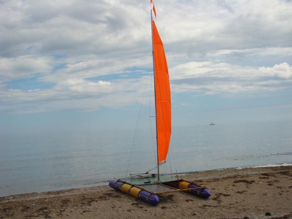

Очень знакомая ситуация, я точно также начинал строить катамаран! После первых ныряний я понял что вылазить с акволангом на резиновую лодку очень неудобно и одному практически невозможно, сначала снимал пояс 14кг. (один раз упустил его благо не глубоко было),потом акволанг конечно с помощью друга,потом вылазил сам. Решил построить плашкоут получилось вот это.
  А сейчас такой.
    Но тебе проще у тебя озеро спокойная и пресная вода. К тому же у меня проблема с доставкой 500км до моря.  На первом снимке кат на пенопластовых поплавках я их делал сам. Сшил мешок вставил его в жестяную трубу и наполнял кусками пенополистирола от старых упаковок скреплял пеной из балончиков ,что бы он не переломился внутрь вставил деревянный брусок ,тебе можно вставить трубу и вывести кронштейны для крепления рамы, а можно раму и сверху крепить.Для большей крепости поплавки можно оклеить стеклотканью. С винтом всё намного сложней, я с трудом нашёл систему расчёта винта но там столько всего нужно учитывать что я решил не заморачиваться и сделал методод тыка. Правда пока не довёл до ума.Нет времени и возможности (воды). Испытывать ведь нужно на ходу. Впрочем если по имеющемуся винту, то он для чего то предназначен и этот двигатель имеет свои параметры,обороты и мощность,если конечно на него есть описание.
