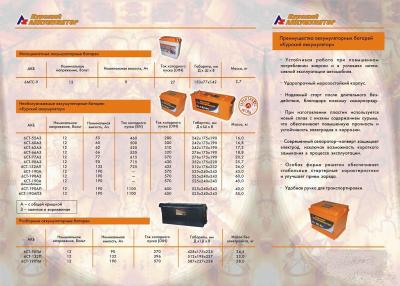

[user]SMILE1[/user],
Цитата: SMILE1 от 12 Апр. 2017 в 15:17
[user]Mex[/user], в паспорте указывается емкость при стандартном (20 часовом для свинины) разряде.
покажите такой паспорт ?
вот один паспорт
SMILE1
В обмен на пиво ))
Что там увидеть-то планируете??

про паспорт я "SMILE1" упомянул., так как мне показалось, что он с того же потолка взял 20-и часовой рзряд, упомянутый в каком то паспорте.
про температуру..... это от куда вы знаете ?
разные источники приводят свои примеры температурных режимов. так же как и время разряда аккумулятора, при определенном разрядном токе.
если это не про конкретный аккум - то и не про какой либо  :hello:
