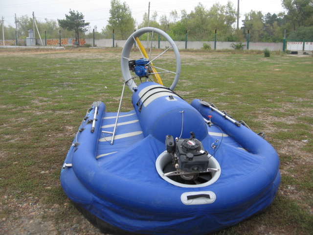

Piramidon
#69
Я на такой хожу везде
Сергей М
#70
Круто !!!
