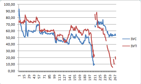

Решил продублировать анализ тестов зарядных устройств в этом разделе.
Я просмотрел результаты тестов зарядного устройства Пчелкина (далее ЗУП) и зарядного устройства Сороки (далее ЗУС). Меня удивила схожесть графиков работы. Если бы я не знал, что это графики устройств, разработанных и сделанных разными людьми, можно было бы подумать, что тестировались однотипные устройства. Смотрите сами, я сделал два независимых графика, а потом объединил их

TOM, спасибо, но данные рисуйте достоверные. Добавьте график суммы разрядных минут.

Чет я не понимаю, смотрю на таблички и если правильно понимаю данные то тест успешно был закончен где то в районе 2хх сотого цикла,  :bn: не понимаю так в итоге то чья зарядка лучше заряжала?

Для начала надо достоверно и полностью нарисовать графики выше, в том числе с суммой минут.
Указать момент изменения условий заряда, а именно, многократное увеличение потребного времени на операцию заряда.
Ранее этого момента  - тест на способность сообщить аккумулятору такую энергию, что бы не вызвать ни перезаряд, ни недозаряд. Это условие максимизации полученной от аккумулятора(до его списания) энергии в джоулях(грубо - в минутах).
Позже этого момента  - тест на операцию поддерживающего хранения энергии из фазы заряда.

В данном случае я хотел бы рассмотреть не соревнование зарядных устройств по количеству выигранных минут и ампер-часов. Обе зарядки показали себя вполне достойно, аккумуляторы отработали сотни циклов. Меня заинтересовало другое - резкие скачки емкости аккумуляторов, это очень хорошо видно на графиках. Так быть не должно. Поясняю.  Такие графики вполне допустимы при зарядке аккумуляторов дедовскими трансформаторными ЗУ. А здесь высокоточные, управляемые микропроцессорами и точно откалиброванные зарядные устройства дают разброс в емкости аккумуляторов более чем в 5 раз. Причем два разные ЗУ делают это практически одинаково и синхронно. При такой точности обоих ЗУ графики должны быть практически прямыми линиями с уклоном в сторону уменьшения емкости.

Цитата: TOM от 04 Дек. 2014 в 15:07Меня заинтересовало другое - резкие скачки емкости аккумуляторов, это очень хорошо видно на графиках. Так быть не должно.
Отсутствие температурной компенсации напряжения заряда у обеих зарядок в том тесте.

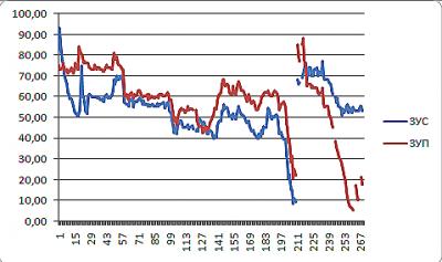

Нет, температура была одна. Давайте не будем забывать, что это две принципиально различные зарядки. В них использован один принцип работы, но реализован он по разному. На графике, приведенном ниже, хорошо видно, что все изменения емкости аккумуляторов практически полностью совпадают с графиком температуры

TOM, простите не совсем понимаю, эти зарядки что умеют контролировать заряд/температура?
И если так то что там случилось в конце  :bw: :bn:, ну если все было нормально до определенного момента не понимаю что могло случиться потом  :bw:

Не знаю я вот смотрю на график
Может хоть кто нибудь объяснить по графику, какая зарядка заряжала лучше пока оба аккумулятора не стали значительно терять емкость?
Если правильно понимаю это в районе 2хх сотого цикла.

[user]cfm[/user], Совпадение графиков работы обоих зарядных устройств не случайны. Не случайна и схожесть этих графиков с изменениями температуры. Тест проводился в гараже, диапазон температур был около 60 градусов, от -29 С до +30 С. Полученные результаты позволяют разобраться в причинах такого поведения ЗУ. Первое - тестируемые ЗУ не умеют контролировать заряд аккумуляторов в зависимости от температуры. У меня нет сомнений, что и Сорока, и Пчелкин стремились добиться высокой точности работы своих устройств, и это им удалось. Графики тестов это подтверждают, кривые с довольно высокой точностью повторяют друг друга. А почему же они так скачут? Это особенности выбранного алгоритма работы с жестко стабилизированными порогами переключения. Такое решение, действительно, позволяет добиться высокой стабильности работы ЗУ, но... только в очень узком диапазоне рабочих температур, всего плюс-минус пару градусов от той, на которую настроены пороги переключения. При изменении температуры изменятся параметры заряжаемого аккумулятора, а зарядка никак на это не отреагирует и будет заряжать его по прежнему. И при повышении температуры вполне возможно получить хронический недозаряд при низких температурах, и "кипение" аккумулятора при повышенной температуре, что, по сообщениям участников форума они иногда и наблюдали. Соответственно, изменение температуры может повлиять на качество восстановления аккумуляторов. На сегодня, пожалуй, хватит, я пошел спать.

[user]TOM[/user], я через эту тему на той неделе ухлопал треть рабочего дня для сбора сообщений испытателя. Обе зарядки выставились в режим "ауто", далее вынесли на улицу, начали замораживать до -27грС, в районе 127 цикла менялись аккумами для проверки их идентичности.  На каком то цикле в ЗУСе (МикроЗУ кстати) поставили режим класика, вернули зарядки в гараж, вот тут ЗУС и рванул.

А можно поподробнее не вижу где на графике рванул ЗУС?

Да судя по графику обе зарядки выжимали до двухсотых циклов, но если правильно понимаю ЗУП выжимал больше, а ЗУС дольше смог продлить циклы убивания ценой продлить ему жизнь в разы.
