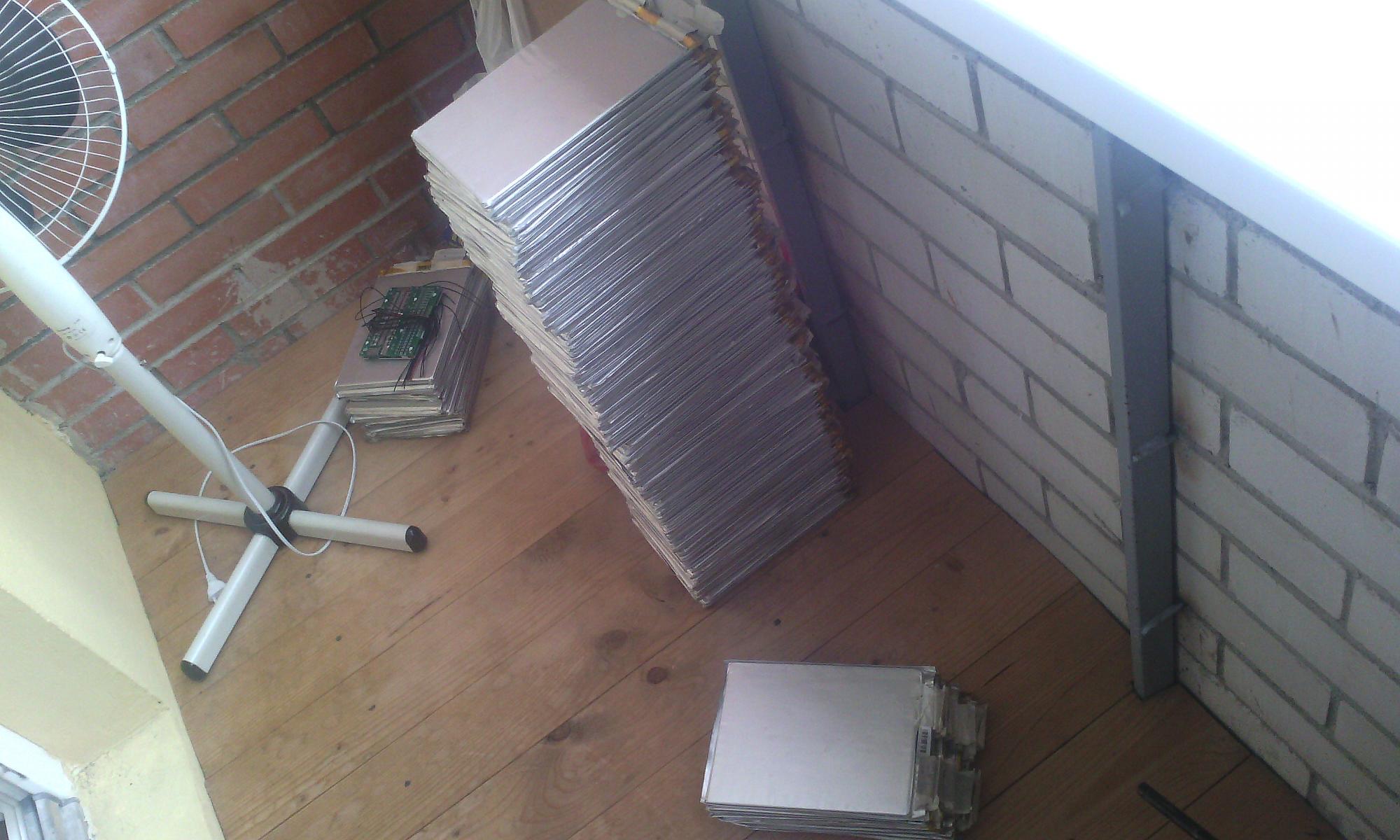

поэтому договорились о другом формфакторе и ёмкости пакетов. В общем время идёт и приехали эти самые пакеты. Неделю назад забрал на обмен пакеты и отправил часть не востребованных ячеек. О том что подменные батарейки побудут пока у меня до тех пор пока не соберу новые тоже договорились.
В общем 100 пакетов 20Ач заменил на 200 пакетов 10Ач
Правда есть и тут оговорочка - не всё так гладко как хотелось бы. Протестировал их экспрессно на внутренне сопротивление (зарядка и проверка) в общем Говорилось про 3 мОм, а на самос деле лучшие показали 5 (3шт) затем много по 6, 7, 8, 9 мОм что в принципе при параллельном подключении ещё будет терпимо, а вот всё что выше уже на мой взгляд не приемлемо. И таких не приемлемых набралось 32 штуки из 200. В общем Николай слово держит, но хотелось бы без таких косяков т.е. перед отправкой нужно каждую ячейку проверять, а то затратно получается туда- сюда гонять по нескольку раз. Ну и конечно же оперативности бы чутка добавить и всё было бы тип-топ.
