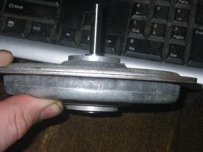

dimad63
Вот мотор ротор на плате вал титановый  60в 9а 500ват 3.5нм 5000об
Привод робота сварочного.
Night_Wolfshtein
Для такого маленького движка какой то бешеный момент при таких оборотах.
Если редуктором понизить обороты в 2 раза, то получим 7нм при 2500об, а это столько же сколько у 5.5 сильного движка 160F (6нм при 3000). Или я что-то не так считаю?

dimad63
#21
Единственная проблема он кратковременного действия  у него все параметры указаны на 30сек я его гонял от 12  где-то 1000 крутится хотел сверлилу заделать  так он чуть не сгорел  . хорошо решил потрогать его .
Так что скорее всего он может работать только  там где он стоял.
Night_Wolfshtein
Ошибся, у 160F не 5,5 сил, а 4, но момент указал верно, 6нм при 3 000 об. Получается если эта малютка даже 15 секунд без доп охлаждения может выдавать как бензиновый 3 киловатный мотор на пике, то если сделать такой мотор с жидкостным охлаждением - равных ему не будет. Ведь пиковая мощность нужна только при разгоне. Что-то меня терзают сомнения :-\

Abos
Что-то у Вас какой-то вечный двигатель получился. Потребляет 500 Ватт электрической энергии, а на выходе получается 1750 Ватт механической энергии. Непонятно, плиз.

dimad63
Ну кто его знает  чего они на табличке написали  может что-то максимальное а что-то рабочее  или ещё что-то.
