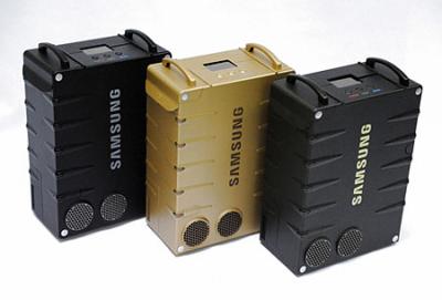

Что касается источника питания то человечество никогда не ставит себе задач которые не может решить. Источник питания будет 100%. Может тот же генератор Росси. Или иной. Неважно. Главное что он будет создан. И не слишком долго ждать. Всего 10 лет назад ни о каком серийном и с ценой которою может освоить средний человек  электротранспорте и речи не было. Сегодня этот сайт доказывает что для колесного транспорта супостаты  создали кучу типов аккумуляторов. Даже литий еще не исчерпал полных возможностей по удельной энергоемкости. На подходе различные графеновые ЭХИТ и еще кучка иного. Мы просто всего не знаем. Мы узнаем о реальных новых источниках тока только когда они выходят в продажу заграницей. Не ранее.
В штатах и многих других странах (но не у нас) давно серийно выпускают топливные элементы с весьма неплохими показателями. Применяются для аварийного питания дома (освещение, холодильник, стиральная машина). размер кейса. Вот например генератор. Вес 3.5 кг. Емкость на одной заправке водородом 1800 Вт.ч
заграницей также производят множество генераторов на топливных элемнтах размеров больше указанного и меньше указанного например для зарядки и питания мобильных телефонов и ноутбуков. топливо от водорода до пропана и спирта. В настоящее время цена таких генераторов велика, но как и все техногенные вещи имеет тенденцию к снижению.
