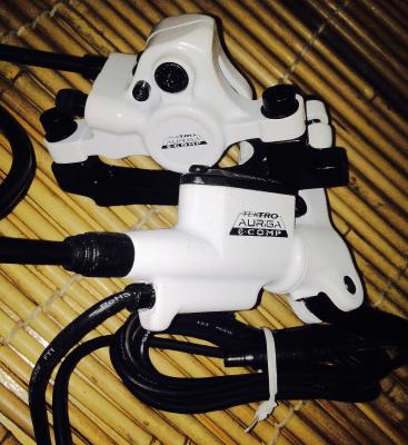

[user]X-project[/user], Спереди - Avid code, Hope v4 и другие четырех поршневые. Сзади не важно что, если работает рекуперация.
Если менять, то на такие, чтоб опять менять не пришлось. Тормозов, как и батарейки, много не бывает. Концевики для рекуперации делаются из копеечного геркона или холла.
Александр Big Taurus
Shimano Saint ещё как вариант например гидравлический тормоз (4 - хпоршняк).
andreym
Цитата: TT44 от 01 Апр. 2015 в 07:52
Черного цвета тоже есть. "Tektro Auriga e-comp"
Лучший пример тормоза который НЕ СТОИТ ставить вперед, поскольку он не рассчитан на мопедные нагрузки а лишь на неспешные покатушки по парку, да и качеством не отличается особо, единственый его плюс это наличие датчика, так вот его если и ставить то на заднее колесо, где качественный тормоз вобщем то не нужен а нужен только датчик рекуперации.
А на перед можно ставить:
Avid Code,
Shimano Saint,
Hope M4, Hope V2,
Magura MT7, MT5, Magura Luise, Magura Gustav M
Или тормоз от питбайка с холхозным переходником  ;-D - выглядеть будет страшно, зато тормозит нормально.
X-project
[user]TT44[/user], в ваш магазин (на складочной) будут еще поставлять Tektro Auriga e-comp? Или что то из списка, что перечислил [user]andreym[/user],?

Комплект (передний и задний с роторами) от модели GROSS 6900р. с концевиками. В наличии.
То, что перечислил Андрей по цене может не понравиться. Вы же не Stealth HURRICANE купили.
