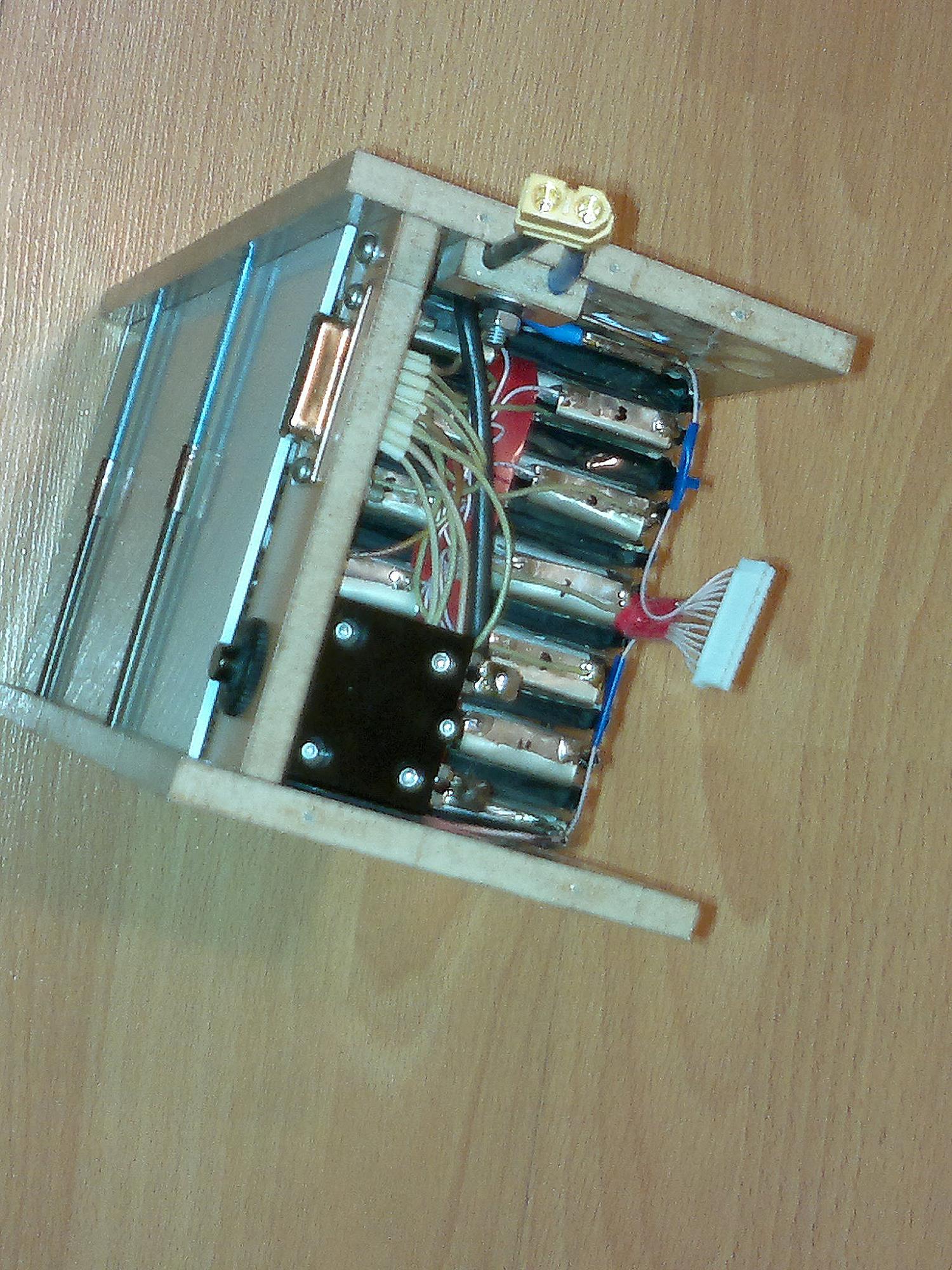

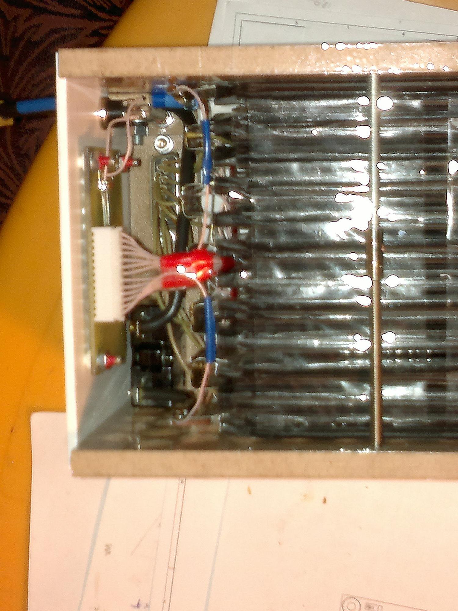

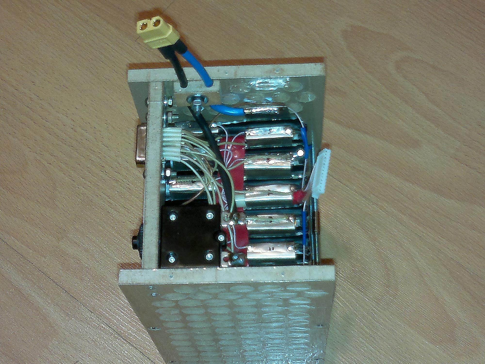

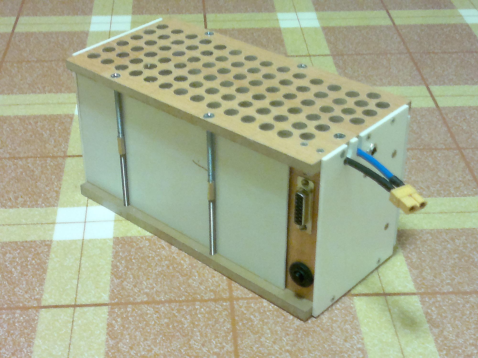

Вот моя сборка.

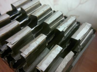

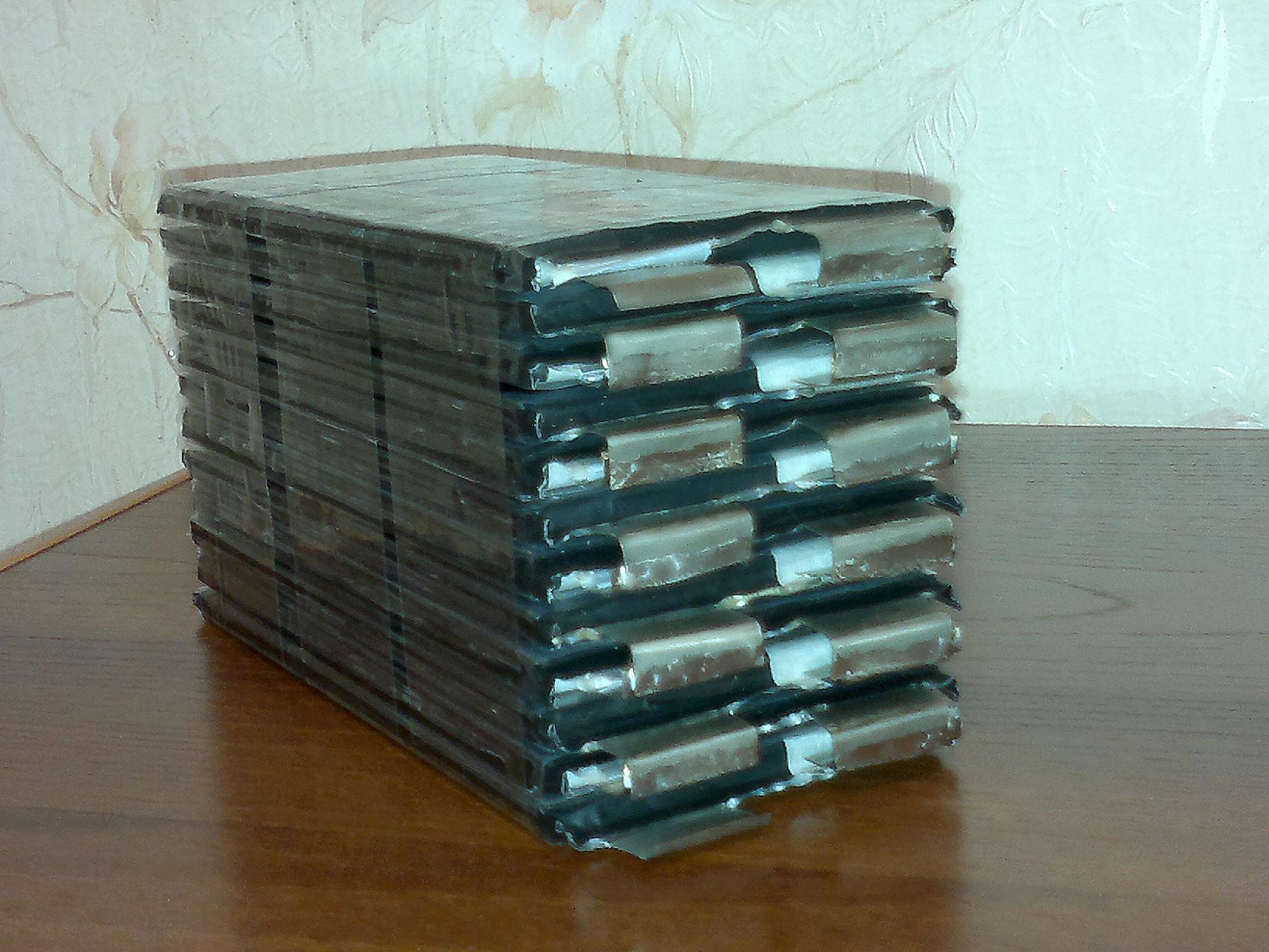

Сгибал на одинаковом расстоянии от корпуса, потом лудил травленым цинком, укладывал в стопку и прогревал стык паяльником 100Вт.

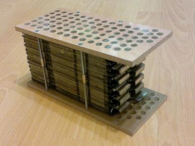

Вырезал 2 боковины из ламината, насверлил отверстий для облегчения, стянул винтами потай через стяжку мебельную.
Также на планке из ламината зарядный разъём и автоматический предохранитель на 25А. Справа разъём на контроллер напряжения.
Бока закрыты пластиком.
Вид со снятой боковиной.
Готовый блок. Вес 3,3кг.

[user]DimS[/user], дёшево и  сердито! А куда и как весь этот блок будет крепиться? А то прыгающие даже 3кг это серьёзнее чем кажется. Я бы занудно вам рекомендовал использовать шпильки и крепить сразу за них. И поставить хоть листик алюминия 2мм с шайбами, а то давление потайных шляпок быстро расшатает ламинат в местах креплений.

Аккум будет ставиться в ящик на багажнике, где уже стоял предыдущий аккум. Со всех сторон стоят направляющие, а сверху он прижимается крышкой ящика, что исключает всякое болтание.
FobOrgan
[user]MMI[/user], вы такими методами поубиваете около половины всех пакетов.
[user]Dims[/user], тогда наверно нормально. А вот эти стяжки посередине которые, они с фиксатором резьбы или герметиком?
DimS
Это типа длинных гаек. Винт входит довольно плотно, плюс прижим крышек в ящике практически исключает самопроизвольное прокручивание, но к началу сезона на всякий случай залью лаком.
