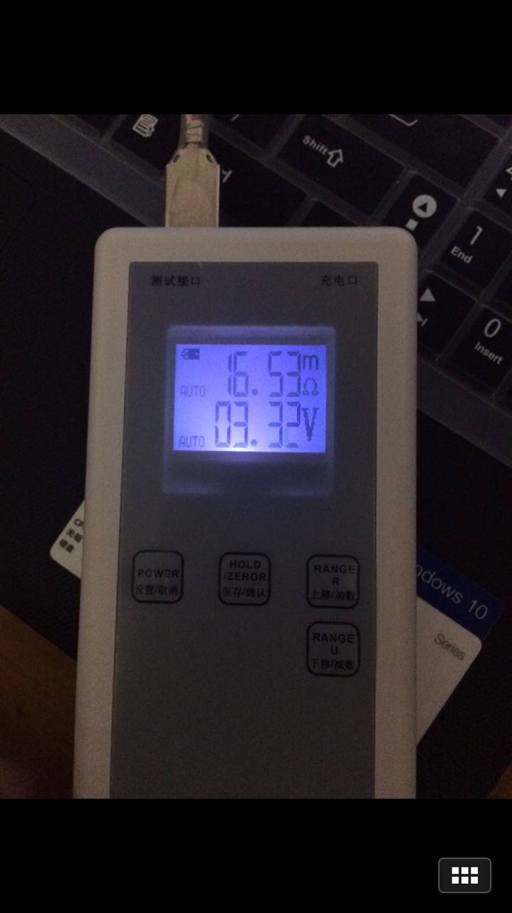

если это лиферный высокотоковый "кок", то сопротивление должно быть 5.5мОм
в любом случае надо смотреть даташит на банки, если есть, т.к. сопротивление определяется не только формфактором.

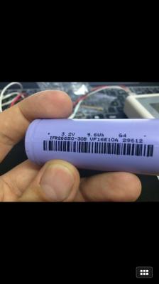

Это ifr 26650 , даташита не видел
Да ливер у продавана написано 5C

[user]aviator645[/user], IFR это недорогой китайский производитель  ЛЖФ.
Брать или не брать, зависит от ваших разрядных токов, от конфига батареи, чего мы не знаем, соотв. любые  советы будут некорректны.  :pardon:

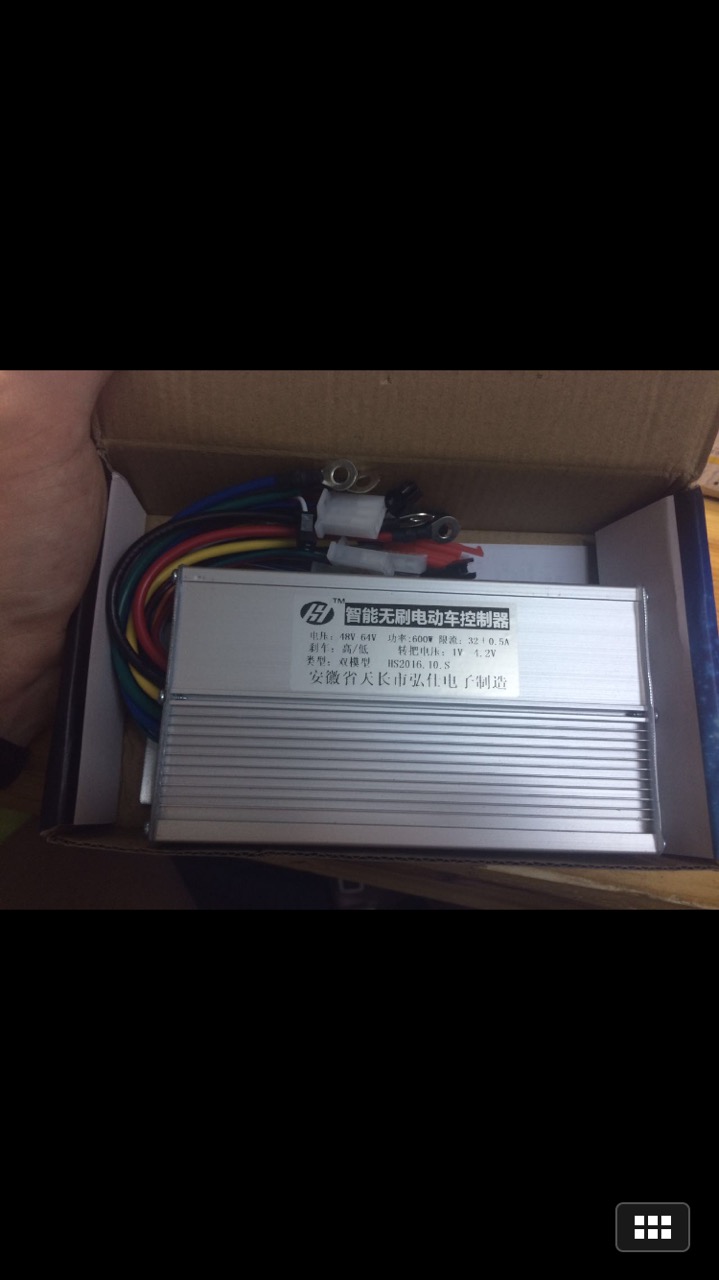

Планировал на них 16s4p 48в 12ач
Мотор 36/500 но будет контроллер 600w до 33а
Добавлено 24 Окт 2016 в 15:28:29
Я так понимаю хватило бы мне 3с , но вот тянут ли они, китаец написал вообще 5с
33А, это уже не 600Ватт, а 1500 примерно  :-)
16"16/4=64мОм
Это расчетное сопротивление батарейки. На 30А, просадка будет около 2В без проводов.
Вполне нормально, ПМСМ.  :hello:
Wayfarer
По факту просадка будет 5-6 в при 33А. Во первых сопротивление постоянному току у лифера выше (по моему опыту раза в 2.5) чем импеданс на 1000кгц, во вторых потери в проводах, соединениях батарей, контактах. Но в принципе потянет, там 33А пик, длительный ток будет меньше
