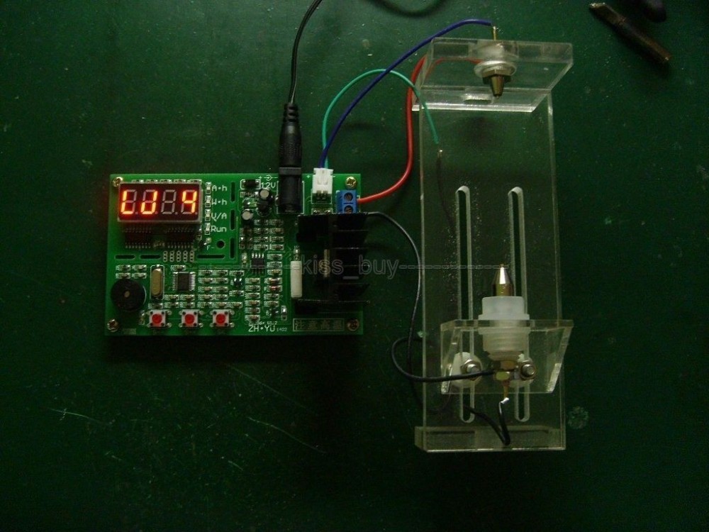

Ребят очень срочно подскажите купил на пробу 26650 элементы и тестер для измерения сопрот. В китае померяли ячейки 16,1-16.6 мОм
Это номально или много?
Тестер как на фото выше, серый
