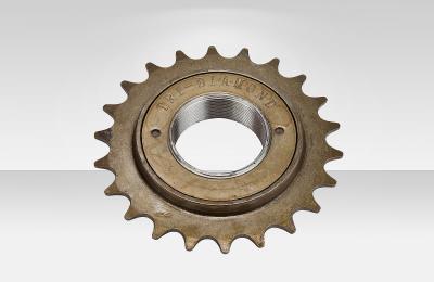

Производим аналогичный подсчет запчастей из российских комплектующих, которые в стандарте не подойдут, но их можно путем подгонки адаптировать, либо на их основе сделать стандартные детали, по цене это должно быть не намного выше.
Обгонная муфта под стандартную велосипедную цепь 1/2х1/8 уже со звездочкой, к которой придется приделать другую, на 55 или 46 зубьев, как пример предлагаю ведомую звезду с обгонной муфтой FW322B 1/2х1/8 1.37х24tpi (34.80х1.058) имеющей 22 зуба для соединения с другой звездой - цена вопроса 120 рублей.
http://stelstour.ru/products-page/bicycles-parts_shop/treshtotka-zvzdotchka-fw322b-22-zuba-dlya-nerdzhi/
Либо второй вариант LY-1016A на 16 зубов, либо 18 зубов, что удобнее оптимизировать -цена 180 рублей
http://www.veloservice.ru/show_good.php?idtov=3520036
Ведущую звезду можно использовать любую велосипедную на 11-13 зубов, кстати подойдет и звезда с механизма переключения скоростей, придется только подогнать под вал электромотора, либо резать эти звезды ЧПУ плазменным резаком из листа металла и закаливать - цена звезды 150 рублей плюс доделка под вал, не думаю что будет дороже 250 рублей, а если сразу готовую от производителя, то еще дешевле.
Ведомую звезду на 46-55 зубов можно взять из передней кассеты велосипеда, 48-54 зубов самые распространенные, придется лишь закрепить ее на обгонную муфту, которые упоминал ранее, либо сваркой, либо переходником, цена 300 рублей.
Велосипедная цепь 1/2х1/8 с запасом обойдется в 150-200 рублей и она будет явно лучше китайской, тем более ее можно будет купить в любом магазине и заменить при необходимости.
Считаем исходные 120+150+300+200=780 рублей полный комплект с фривилом и вело цепью. Главный вопрос все это совместить, либо изготовить готовые варианты звезд и фривил на заказ, цепи стандартные.

Может быть кто то видел конструкцию на таком велосипедном фривиле, сложно ли переделать самому, раз пока готовых вариантов нет

Вот именно этот стоит 123 рубля
Внутренняя резьба как на самокатном диске под обгонку, но в любом случае, проще обточить и нарезать резьбу на обычном диске, именно так они и делаются в китае, кстати на мотоборде продаются именно обычные диски, обточенные с нарезанной резьбой под фривил, в регионах это можно сделать за 50 рублей за диск. Я думаю прикрепить к ней большую звезду не очень большая проблема

[user]Санек84[/user], прежде чем говорить, что это "отечественный", хоть на маркировку на фото взгляните...
А переделать - скорее всего можно. Одна звезда протачивается под фривил, с обратной стороны фривила - накладку из стали, засверлить (желательно между зубьями имеющейся звезды) и зажать.

[user]ReSharVladimir[/user], да я вчера техническую документацию изучал до 5 утра, короче бесперспективное это дело. Первым делом берем спецификацию на цепь 1/2, российское обозначение ПР-12.7, внимательно читаем, при данном шаге цепи максимально возможная скорость ведущей звезды 1200 оборотов, а звездочка для таких скоростей должна иметь не менее 13 зубов. Смысл цепной передачи, чем больше шаг, тем она тихоходнее и большее количество зубов требуется на ведущей звезда. Для больших оборотов обязательно использование понижающего редуктора перед цепной передачей. Вот и прикиньте, куда там всунуть редуктор, чтобы сделать согласно бумаг. Но тут и другая проблема есть, диаметр родной звезды самоката 25 мм и цепь проходит рядом с маятником, реально туда поставить звезду до 35мм иначе цепь начнет задевать об маятник подвески. Теперь берем звездочку с шагом 1/2 по минимуму, наплевав на все СНИПы в 8 зубов, ее диаметр получается 40 мм, а если в 13 зубов, то еще больше. Считаем дальше, чтобы сохранить передаточное число, рассчитываем ведомую звезду, с шагом 12.7 и 55 зубами звезда получается в диаметре больше самого колеса. Я думаю тут тоже все понятно, чтобы вписаться в обороты двигателя, размеры колес и передаточное число, китайцы поставили цепь в 1/4 с шагом 6.3 мм, при этом разрешается уменьшить количество зубьев и уменьшить размеры цепной передачи, для того чтобы уместить ее в конструкции самоката.
Получается, что вело цепь использовать в трансмиссии самоката нельзя, из за слишком большого шага цепи, поэтому на всяких самоделках, такой двигатель применяется с понижающим редуктором. Кроме того у китайцев так интересно все сошлось на уменьшение срока службы цепной передачи, высокие обороты, маленькая ведущая звезда, без роликовая цепь, сильный изгиб цепи на ведущей звезде, отсутствие чехла на цепи, ее низкое расположение рядом с землей, в общем сделано все по максимуму, чтобы цепь и звезды как можно раньше вышли из строя, а заменить не чем, только опять заказывать у китайцев. Реально только начинать полное производство цепи 1/4 и звезд под нее, иначе никак, отсутствие места не позволяет перейти на больший шаг цепи. Вроде как так
