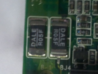

[user]Installer PRO[/user], В качетве нагрузки нужно использовать то что в состоянии рассеять выделившееся тепло, для этого есть в продаже цементированные сопротивления в ассортименте, дешево и сердито.
Installer PRO
Спасибо, конечно. Но я ожидал другого ответа. Посмотрите на фото - там нет того, что вы предлагаете. Ан, применяют и еще как!
Накатался на электромобилях SMITH-Edison, Mitsubishi I-Miev, Chevrolet Volt, Nissan-Leaf, Mitsubishi Outlander PHEV, TESLA-s85 и  VOLVO V60 PHEV И даже на первом электрогрузовике Smith-Newton и элеквелике Lion-а. Спасип!
TRO
[user]Installer PRO[/user], ток через каждый смд резистор там 200мА, их там 30 штук, тепло уходит через плату в дорожки и ноги батареи. Одноватные СМД сопротивления на у же мощность существенно дороже парочки цементированных сопротивлений. А те сопротивления которые у вас на фото БМСки в качестве шунтов, просто сгорят от напряжения одной ячейки, у них для этого слишком маленькое сопротивление. Хотя если найдете подешевке кучу одноватных резисторов нужного номинала по ~15 Ом, то почему бы и нет.
DIVAS
Цитата: Installer PRO от 06 Фев. 2015 в 17:56
Мо быть не в тему, но то, что на фото,- часть BMS Samsung. Может кто знает. что за резюки параллельно стоящие? Или это шунт измерительный для микрухи BQ2060 или их можно в качестве нагрузки использовать при испытаниях цилиндриков литиевых?
Это обычные SMD шунты. Ну или точные малоомные резисторы, кому как удобнее. Эти на фото - 0.05 Ом. В случае BMS они используются для измерения тока.

Да применить-то можно всё что угодно. Вопрос в том, какие цели необходимо достичь и какие средства на это есть. В оптовой продаже эти SMD резисторы стоят довольно дёшево, а их монтаж на монтажной машине - вообще почти бесплатно. При этом большие выводные резисторы стоят столько же, сколько пачка мелких, а монтаж их стоит дорого, потому что ручной. Поэтому в серийном производстве всё что можно используют SMD. А если дома на коленке что-то паять, то один большой резистор всегда удобнее чем горсть мелких.

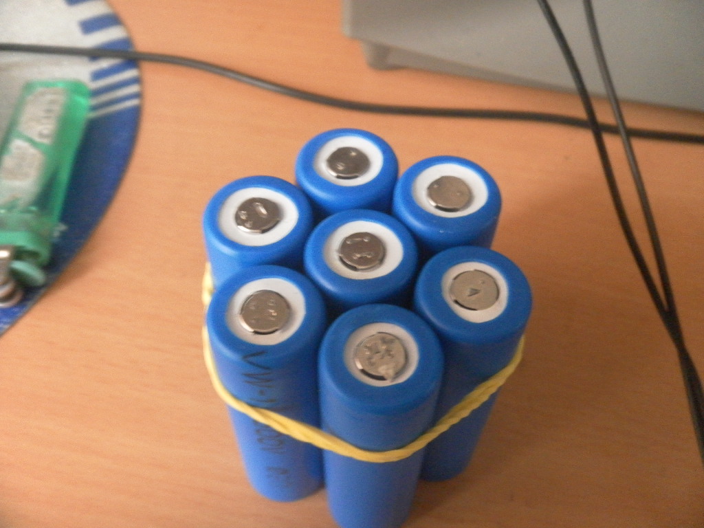

Разряжаю током 1 А. максимальный ток разрядки на IMAX-B6
А ездить потом планируете на каком токе?
Двигатель 24 вольт/250 Вт  думаю будет отлично  :-)
Понятно.... Сформулирую по-другому. Из скольких элементов Вы хотите собирать батарею?
Если Вы тестируете элементы током 1А и признаёте годными элементы, отдающие от 1600мАч, то Вам нужно собирать батарею минимум из 80-120 элементов.

Ну да я согласен с вами может и больше елементов поставлю, планировал из 72 елементов. Заметил один нюанс, когда идет розрядка 1А
За 15 минут елемент отдал 800 мАч и медленно падает ток розрядки 09-08 и так до 01 при том отдал ещо 800 мАч.И вот от первых 15 мин.
буду отталкиватся чонибуть мутить.Подскажыте чо делаю неправильно?   :pardon:
Больше нечем замерять кроме IMAX-B6.

Да всё правильно. Просто поищите графики разрядки от тока нагрузки - для спокойствия. При большом токе на старых батареях напряжение (или ток) падает довольно быстро - внутреннее сопротивление большое. И ёмкость сильно падает при большом (относительно) токе. Поэтому ставьте побольше в параллель и переходите на ток в 0.5а.

Цитата: edw123 от 07 Фев. 2015 в 22:26Поэтому ставьте побольше в параллель и переходите на ток в 0.5а.
Вы так шутите или издеваетесь?
1600мА из начальных 2200-2600 при токе 1А - это уже дохлятина, а Вы предлагаете параллелить и тестить током 0.5А? А ездить потом тоже на токе 0.5А?

Элементы, которые даже при 1А не способны отдавать более 60% ёмкости, я оцениваю как полный мусор, потому что такое состояние элементов говорит о том что жить им осталось совсем недолго и собранная из них батарея будет постоянным источником геморроя. 1800мАч из начальных 2200мАч при 1А - это маловато, но ещё хоть как-то пригодно к дальнейшему использованию, а если начальная ёмкость 2600мАч и более, а от них осталось менее 1600мАч при токе 1А - то это уже даже для фонарика маловато.
И если получать ту же ничтожную ёмкость при токе 0.5А, то это уже вообще никуда не годится. Переходить на ещё более лёгкое тестирование вообще нет смысла, проще тогда уж сразу лепить в батарею всё подряд без проверки - один хрен через месяц-два придётся снова всю батарею перебирать, потому что половина элементов сдохнет.
Я предпочитаю не возвращаться несколько раз к одной работе, поэтому стараюсь делать один раз и надолго, а не переделывать одно и то же постоянно. Я тестирую элементы током не менее 2А. Элементы, которые при разряде током 2А отдают менее 60% емкости, идут в мусорку.
Да, так конечно элементов для батареи останется меньше, но не для того ли мы их тестируем, чтобы выкинуть негодные?
Ну а если уж годных совсем не остаётся - выбросьте всю эту дохлятину и купите хороший свинец. На нём поедет лучше чем на этом мусоре.
Цитата: crond от 08 Фев. 2015 в 11:21
Почему бы и не поездить на 0.5а с элемента, если их будет 30-40P?
Вы что-нибудь знаете о внутреннем сопротивлении элементов? А о его неравномерности у разных экземпляров даже новых элементов?
А о его изменениях в ходе срока службы аккумуляторов?
Очевидно, не знаете, раз думаете, что ток нагрузки распределится абсолютно равномерно на все параллельные элементы.
Даже у лучших отобранных по ёмкости б/у элементов внутреннее сопротивление может отличаться в несколько раз, а у совсем убитых - на порядок. И даже если напихать в батарею 50р таких (1600мАч@0.5А) элементов, то разряжаться они будут ни разу не равномерно - сначала выдохнутся элементы с меньшим сопротивлением, затем со средним, а затем с большим. При этом батарея не сможет отдать даже половину своих расчётных 50х1.6=80Ач при 20А и элементы будут быстро один за другим перегреваться и дохнуть из-за непосильных токов. Для такой батареи предельный разумный ток порядка 10А. А если надо больше - нужно набирать ещё больше элементов.
Такая батарея по всем своим характеристикам даже хуже свинятины. Свинятина хоть и тяжеловата, но зато более-менее надёжно работает, а этот хлам не только будет тяжёлым, но ещё и дохнуть постоянно будет.
