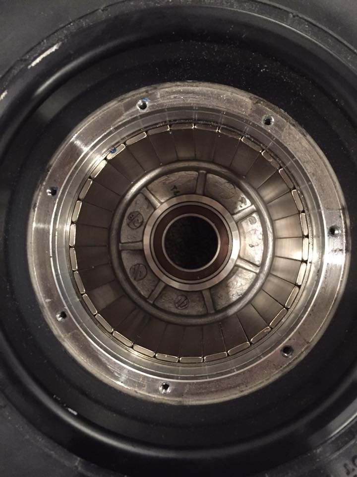

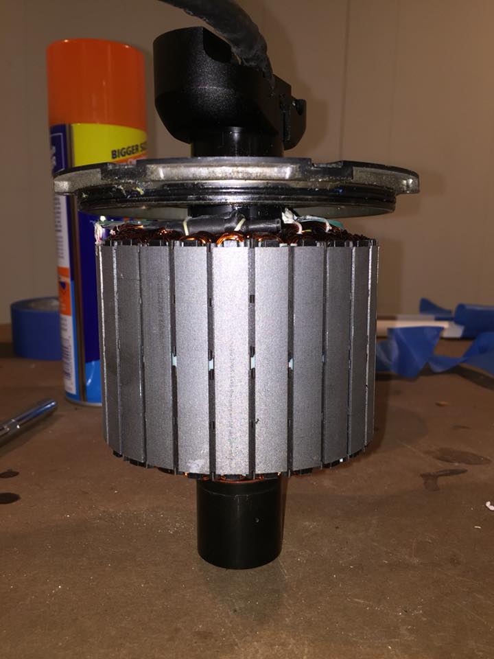

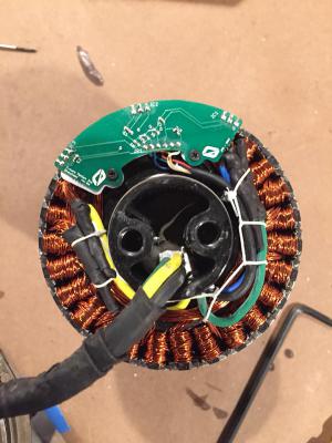

В версии Plus мотор уже не transverse flux, а самый обычный бесколлекторный, но шириной во все колесо, поэтому получился мощнее - 750 Вт, но лишился водостойкости, т.к. вентилируемый через ось, к тому же обмотки не залиты компаундом, как в первой версии. Впрочем, вентиляцию можно заклеить - при т 25 градусов она не нужна.

Во включенном режиме действует тормоз двигателя - колесо тяжело крутится руками, я даже и не знал что с бесколлекторниками можно так делать(ток показывает всего 0,1А). Помогает в случаях внезапного соскакивания с борда - он не катится под горку, либо катится очень медленно, а также полезно для некоторых трюков - если подпрыгнуть(сняв с него ноги), платформа будет опускаться достаточно медленно, а не резко упадет.
Для интересующихся приложил фотки мотора.
