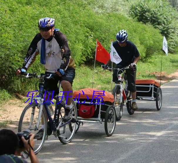

а я наоброт от одноколейки отказываюсь. самому делать времени нет, поэтому прикупил такой. для вещей само то. и герметичный и легкий (10кг)

Цитата: Jeca от 10 Фев. 2015 в 21:58
Поехал на [b-b]педалях[/b-b] за картошкой, [b-b]не быстро[/b-b]. Тележка на два колеса, одно попадает в яму и начинается расколбас(три степени свободы).
Встречал такое на заводской телеге Ульяновского производства, потом крепления колёс вырвало вообще, но данный эффект абсолютно отсутствует на самодельном прицепе Вадима Дунаева, который сейчас стоит у меня и используется очень активно. Так что думаю тут 2 фактора - жёсткость крепления колёс и сход/развал. На Вадимовском вёз как-то 2 мешка картошки со скоростью 50км/ч, когда не успел оттормозиться перед лежачим полицейским, думал, всё, прицеп улетит, но он даже с курса не отклонился. Остаётся вопрос куда правильней крепить прицеп, чтобы предусмотреть крепление на раме.

Цитата: mevial от 11 Фев. 2015 в 18:11На Вадимовском вёз как-то 2 мешка картошки со скоростью 50км/ч, когда не успел оттормозиться перед лежачим полицейским, думал, всё, прицеп улетит, но он даже с курса не отклонился. Остаётся вопрос куда правильней крепить прицеп, чтобы предусмотреть крепление на раме.
Видел крепление велоприцепов под седло велосипеда. Как раз наверное, чтобы не улетал - ось вращения получется высоко и вместо вращательного момента для прицепа получаем "отдачу" в седло :)
[b-b]UPDATE:[/b-b] Упс, наверное, имелось ввиду: "улетит вбок"?
Jeca
Rustler
Крепить прицеп надо соосно с велосипедом. при боковом креплении будет тянуть в одну сторону. как не крути появится вектор тянущий вбок. на маленьких скоростях 15-20 может и не почувстуете особенно
на асфальте, а в экстренной ситуации на больших скоростях 20+ может утянуть вбок. тк у вектора тянущего вбок увеличится сила воздействия.
Самой простой способ проверить мои слова взять санки привязать длинную веревку. веревку накинуть на одно плечо и на другое по очереди! и попросить в санках покуражится имитируя экстренные условия! например заносы вправо влево.
или побыстрей прокататься по прямой, я думаю через пару километров поймете какие мышцы устали! при том что вроде едишь прямо
на одноколейке вбок утянет только если сцепление с дорогой очень хреновое. или такой вариант - у меня в разнос пошел только на скорости 60+ на спуске и то потому что механизм поворота раздолбался, те телега просто тупо вправо/влево от вертикали перекатывалась на ходу. когда усилил это место, забыл про подруливание. короче главное чтоб сумарных люфтов поменьше было. особенно это актуально для лигерадов, вдвойне для лоурейсов
а на 2х колесной телеге такой вариант невозможен. тут другое - курсовое обгонное доруливание на спуске. нужно контролировать чтобы телега не пыталась тебя обогнать, значит неплохо бы иметь подтормаживание на самой телеге. причем сила тормозов типа дисковый или даже вибрейков не нужна. думаю сейчас над реализаций этого момента... :bw:
