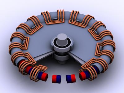

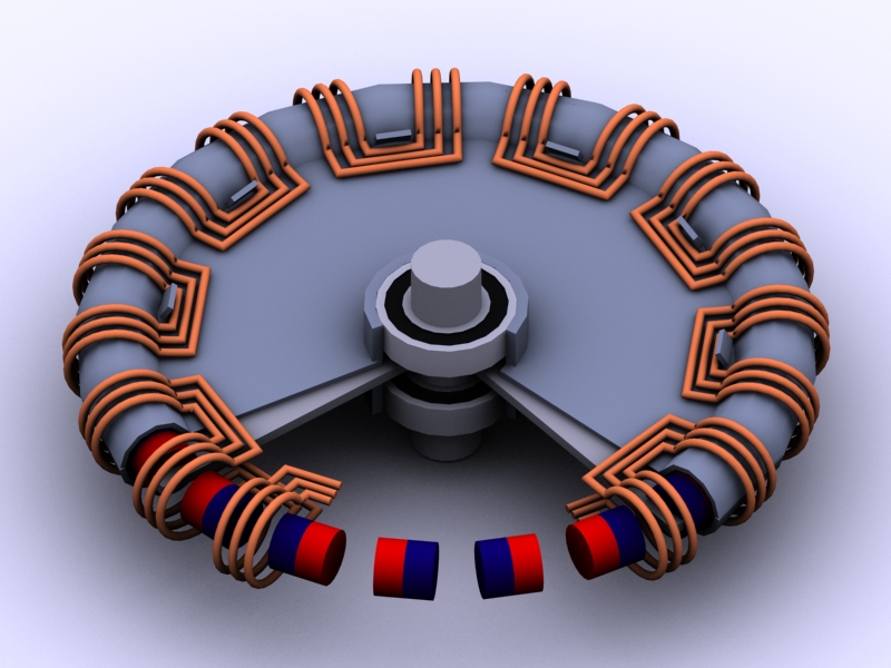

Предлагаю к расмотрению новый тип двигателей-генераторов без железных сердечников -засчёт расположения ПМ непосредственно в катушках . в эом исполнении - двигатель- генератор - есть возможнасть питания как переменным током (статор- катушки) так и постоянным током (статор с ПМ плюс нужен коллектор). думаю плюсы токого двигателя- генератора на лицо -а это пониженный вес (нет тяжолых сердечников), нет торможения ротора на холостом ходу. катушка мотается одним проводом (левый ,правый виток) набором нужного количества жил.

Хорошая штука для линейного движка.Метро там,или скоростной трамвай.Не более того.Магнитный зазор великоват.

Крутиться не будет.

самое правильное здесь использовать контроллер БЛДС безсенсорный. Основная мысль я таки понял - это использовать по максимуму магнитное поле постоянных магнитов.

[user]Сергей смоляков[/user], Вы сначала с одним двигателем закончите... Доведите его до нормальной функциональности, похвастайтесь достигнутыми параметрами, попутно приведите в порядок свои знания и понимание работы электрических машин, а потом предлагайте свои "изобретения"... ("изобретения" взято в кавычки, потому что Вы уже не первый)...
Хватит уже обсуждений "идеального сферического коня в вакууме", которого (коня) не существует. Мне лень ещё 45 страниц объяснять Вам физику. Когда сделаете такой двигатель, проверите свои идеи на практике и снимете параметры - тогда и поговорим. Обсуждать в N+1 раз идею такого двигателя (читайте форум, уже было много раз) уже не интересно. Тем более что уже были (даже в серийном промышленном исполнении) гораздо более удачные  реализации подобной идеи. К примеру, в некоторых 5.25" FDD приводах использовались BLDC двигатели с плоскими катушками без железа.

[user]DIVAS[/user], аксиальные ЭД бесколлекторные как бы давно уже производятся.келли например торгует ими.

это не аксиальный ЭД
