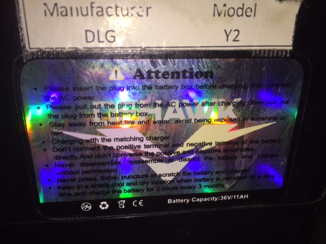

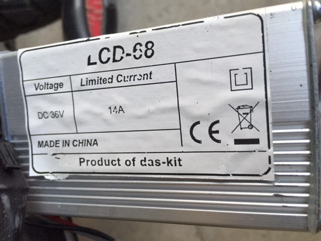

О у меня на контролере на батареи на маторе написано 36 вольт,вот только почему то батарея 11 ампер а на кантролере 14 ампер
artems
[user]dikiy[/user], батарея у Вас 11 А/час - это её емкость(грубо выдаёт в течении часа ток в 11 А, или за меньшее время, но больший ток), а вот на контроллере написан ток максимальный, который потребляется от батари и затем преобразуется в трехфазный на мотор. Тут все правильно, а вот напряжение на которое расчитан контроллер 36 В и потянет он 48 В батарею вопрос, который решается после вскрытия контроллера и осмотра его комплектующих.

Ваш контроллер 36В * 14А = 500вт. Мотор у Вас не "250вт", а "с наклейкой 250вт" и его мощность определяется мощностью контроллера и может доходить до 500вт даже сейчас.  (Если хоть немного дружите с приборами и проводами, то для полного спокойствия стоило бы померить тестером ток от батареи.)
От батареи 48в контроллер отдаст 48*14=670вт. Как раз для скорости в 40км/ч.
Сфотографируйте наклейку на батарею - посмотреть на "11а". Может это ток отсечки бмс...

вот наклейка на батареи
Цитата: dikiy от 23 Янв. 2015 в 20:55
О мне что достаточно поменять батарею и всё, и будет легко тянуть и нечего не сгорит, скажем при большой скорости или ещё чегото?
Именно об этом почти уже 7 страниц форума исписано :)  ПРи повышении с 36 до 48 ОБЫЧНО ничего не горит. Существует малюсенькая вероятность, что контроллер совсем плохой и не вынесет 48в, но это ну очень маловероятно.
