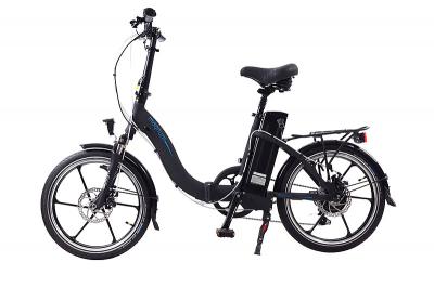

Ну не зря писали я в любом случье батарею ставить собирался 48 вольт ,а что если я батарею 48 вольт поставлю она что-то не потянет?
Я позвоню и узнаю какой стоит контролор
[user]dikiy[/user], правильней поставить вопрос, какие риски несет в себе замена батареи 36В на 48В?
Таких рисков может быть много. В готовом электровелосипеде, могут сгореть лампочки (маловероятно), контролер (более вероятно) и наконец МК (оч. вероятно).
Не забываем, что летом в Израиле до 40 градусов цельсия. Мотор в форсированном режим, при подъеме в горку, может запросто перегреться и сгореть.

Сегодня позвонил в магазин и мне сказали что батарея 36V 11 ампер, мотор 350W, контролёр 36V на 14 ампер час, но сказали вы вкурсе что контролёр может сгореть.
Но предложили такой же велосипед с батареей 48V.
Они говорят велосипед с батареей на 48V Может ехать на 36 km в час
Что посоветуете?

Сдается мне что это один и тот же велик с разными батареями. В таком случае просто взять с батареей на 48в и не париться, скорость 36км/ч вполне достаточная!
Сгореть может всё и всегда, но повышение напряжения с 36 до 48в - это очень немного и сильно хуже не станет ни контроллеру, ни мотору. По большому счёту переход с 36 на 48в даже и форсированием-то сложно назвать - практически штатный режим. Форсирование - это в 2 раза - до 72В, а тут мощность станет 14*48=670вт - это совершенно нормальный режим для редукторника.

Проблема в том что хочу скорость 40, сегодня ехал на скорости 40 с горы но также обратил внимания когда скорость была 36
Вот потому и весь базар.
Значит вы советуете сразу взять с 48 вольт батареей?
Если в магазине не соврали про скорость. Обязательно проверьте пробной поездкой вокруг магазина. И они вполне могли сказать про скорость "с помощью педалей" Так что проверяйте внимательней.
40км/ч получить уже сложнее, чем 33-35км/ч. Отличие вроде небольшое, но эта скорость уже требует мощности выше, чем долговременно и без перегрева будет давать стандартный контроллер и редукторник "350вт". И тут уже и контроллер неплохо бы помощнее и подороже, да и батарея уже нужна скорее всего нестандартная - на 60-72В.
[user]dikiy[/user], Чтобы ехать 40+ на маломощном моторе, надо ставить батарею 60В. B-)
Но ведь у вас такой нет. ;-)
значит остается ездить 30+км/ч.
Но это, на самом деле, более разумный подход.
Пробег будет выше. И при вашей жаре, маломощный моторчик не загнутся на велосипедных скоростях в горку.  :exactly:
