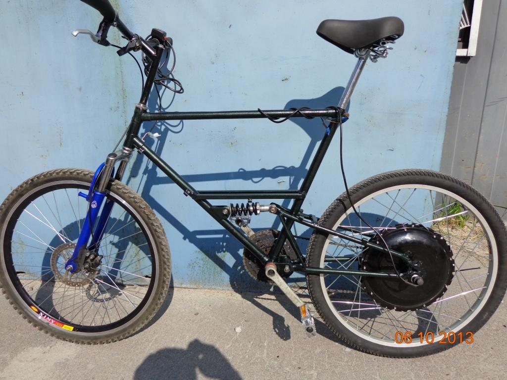

мой первый сложенный маятник вероятно многие уже видели:
после чего он был безжалостно пропатчен и пока что жив с тех пор

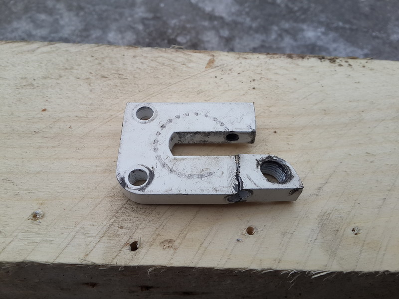

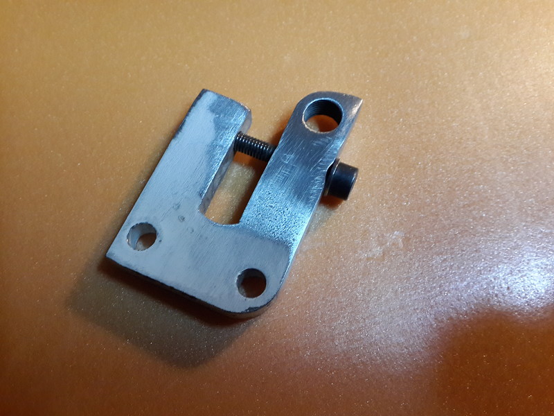

Прошу прощения у пользователя KuD1974 с его разрешения размещу тут его фото порванных усилителей дропаутов рамы екросс (чоботарь)
Пользователь данной рамы очень грамотно произвёл ремонт дропов.

Lion
Это не относится к теме. На сколько я помню, это было падение в чистом виде

andreym
Сергей, спасибо что напомнил,
вот держите фото.
Хоть и утверждается что все произошло из-за нещадной эксплуатации, однако именно при ней и выявляются СЛАБЫЕ МЕСТА, которые нужно устранять!
Хочется напомнить что в данном случае разрыв произошел НЕ по сварному шву, и не по его кромке, как это бывает в случае с косяками в качестве швов...
Тоесть налицо слабая деталь в конструкции.
[user]FPatrol[/user], прошу вас, пожалуйста, научитесь правильно вставлять фотки, в вашем посте поправил, можете в будущем делать по образу и подобию, спасибо :)
FPatrol
Лев ну как же не относится ???
Если даже при падении вырывает дроп это конструкторский недочёт и об этом люди должны знать, что б конструкторы принимали к сведенью.
Эта тема и нужна для того ,что бы не замалчивать и скрывать такие факты, а выставлять напоказ и анализировать.
Если я правильно понял автора темы  :pardon:
Lion
Потому что прямое назначение петуха отламываться при падении. А не гнуть дорогущий переключатель за 10кр. В данном случае эта деталь заменяемая, так что все верно.
andreym
Вынужден согласиться с Lion-ом, отломилось только ухо крепления переключателя - остальное не пострадало относительно, так что тут элемент сработал как положено.
FPatrol
Убедили  :pardon:
Рама екросс реабилитирована  B-)
Не учёл момента про петух

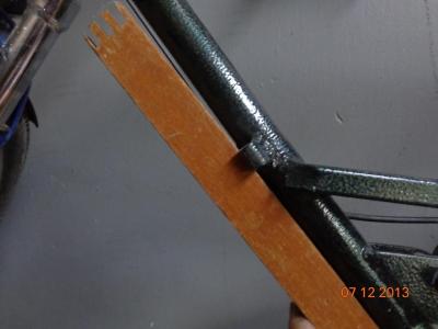

Моя первая рама.
После месяца гонок обнаружил "косяк"
Сначала хотел исправить, согнуть обратно. Но понял что не выйдет.
Надо что-то покрепче.

я бы сказал что пока только правый усилитель со встроенным петухом реабилитирован, оторванный дропаут пока остается :)
