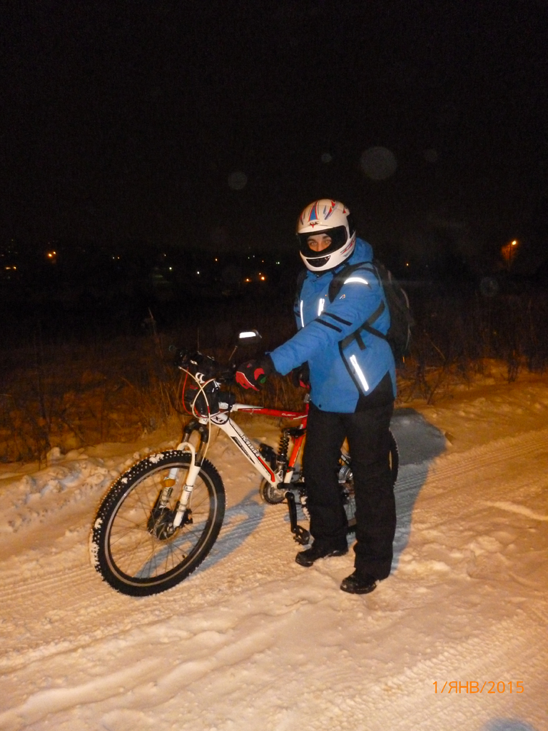

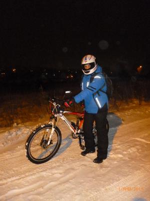

Был недавно случай - снегопад, очень опасная ситуация на дороге, твердый лед, припорошенный свежим снежком, колеи на трассе, каша по бокам трассы, но в той ситуации кроме как по трассе нигде не поедешь, заезжал к другу в район промзоны, там иначе никак. И если сзади в зеркало вижу машину - поднимаю левую руку (я весь освещен, как новогодняя елка) и снижая скорость, ухожу в снег, жду пока очередная машина проедет. Некоторые водители нервничают, в основном молодняк, открывают окошко, маты, какого ты тут прешься. Ну да ладно. И вот из очередного бокового выезда появляется фура, и едет очень медленно. Я за ней. Тракторы и такие фуры - настоящее спасение в такую погоду. Ну и сзади нее собирается вереница автомобилей. Никто уже не нервничает, никто не сигналит, и не рвется на обгон. Я к чему - т.е. медленная фура - ей можно. А велосипедиста - задавить нахрен, это вообще баловство.
Версия 1500W заднее мотор колесо 48V 23,2 Ah Li-F 65 км/ч дистанция на полной зарядке и "тапке в пол" 25-30 км, в экономном режиме 60-80 км
Рама "Версия" Лифер 48в 23а

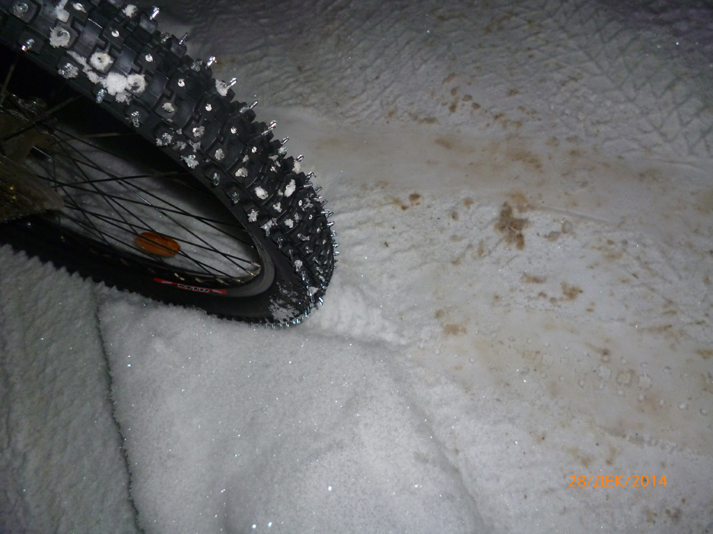

Не-не, Kenda Nevegal для зимы должна выглядеть так:
https://yadi.sk/i/TcaGJA0_eLUPv
Я правда с шипами переборщил "немного", насколько помню 360 на покрышку для 26", но прёт как танк. Прокладку сделал просто из камер, после 300км пробега проколол заднее, разобрал. Следы от шляпок на камере есть, местами даже небольшие потёртости, но поверхностные - гораздо лучше чем я ожидал. А то меня стращали, что долго камеры не живут. Правда и пробег то за всю зиму будет километров 700.

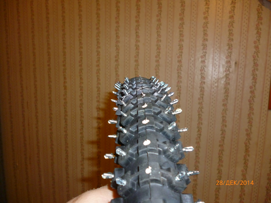

Цитата: FobOrgan от 30 Янв. 2015 в 10:15
Цитата: 100%трезвый от 30 Янв. 2015 в 06:43
кенда невегал 29*2,2.
Тоже сам шиповал
Главное со всей этой байдой взлететь, а в воздухе ещё никто не оставался.
FobOrgan
[user]artems[/user], Я побоялся на центральных дорожках оставлять полную длину. По асфальту часто бывает езжу. Обрезал буры на концах. Сейчас уже сточилось всё лишнее. :)
Какой пробег уже на них?
acyd
[user]artems[/user], По длине нормально, пару раз по асфальту проехать - обточатся.
Со сверлом хуже входят с резину, и дырка получается шире. Обычные проще вкручивать и лучше сидят.
Совсем боковые шипы - лишние, сложно представить ситуацию, когда они будут работать. Вот  штаны/боты реально ими испортить.
