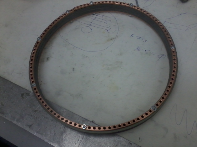

Готовые кольца беличьей клетки.
Я извиняюсь, а чем они от неготовых отличаются???
Non credo quia absurdum
zap
В дырки надо медные штыри ещё запрессовать/приварить.
Красиво.

Fritz
На фото кольца уже установлены на пакет ротора. Стержни готовы. Завтра займемся их монтажом и сборкой беличьей клетки.

Цитата: Fritz от 08 Март 2015 в 17:33
Да, вырезали пластины ротора и статора. Резали лазером.
А медные кольца беличьего колеса чем вырезали? Тоже лазером? Я как-то думал что медь лазером плохо режется...
Kugoo M4 Pro 18Ah (2020)
Fritz
Не.., брал шинку обмоточную прямоугольную ПСД, ну и в ручную гнул на ребро. А потом сверлил.

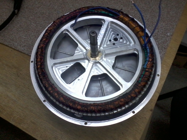

На фото статор с крышкой.
Ну вот. Ротор собран. Все самые тяжёлые работы завершены. Надеюсь труды окажутся не напрасными.

spb-e
На роторе вроде еще не проварены стержни ил показалось
9II-I82-78-78
Fritz
#212
Где? На фото только статор.  :bn: Ротора на фото нет.  :bn:
Модулятор есть, ступица есть, а ротора - нет ротора.
