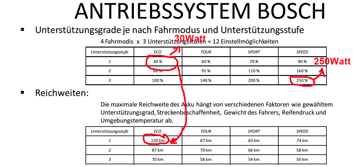

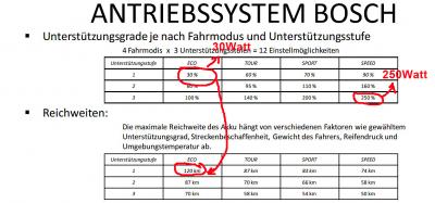

Пример Система BOSCH
Макс. Дальность поездки в ЭКО режиме с 30 %. Макс поддержка мотора составляет 250 % (это не оверюнити) это 250 Ватт.
Значит для 120 км используется всего 30 Ватт, остальное идёт от педалей.
Ездит Бош при этом при макс скорости 25 км/ч.
Теперь вернёмся к Системе Славянка-Колобок.
Для 32,3 км понадобилось почти 800 ВаттЧ. Ровно час поездки, очень легко всё считать.
При таком же стиле поездки (скорости 0 до 73 км/ч) по долинам и по взгорьям, а не по горизонту, как указано в рекламах БОША, возьмём мы те же соотношения. (250/30=8,33 - долей от полной мощности) , то есть от 800 Ватт возьмём 96 Ватт, но скорости оставим без изменения, никакой ни ЭКО модус.
32,3 км х 8,33 =  269 км дальности поездки.
Но если не гонять до 70 кмч то считайте сами. Достаточно будет тех же 30-40 Ватт мощности, остальное педали.
Ведь сопротивление и его преодоление никто не менял. Велосипед остался и человек на нём.

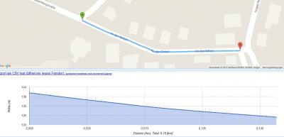

vicar21

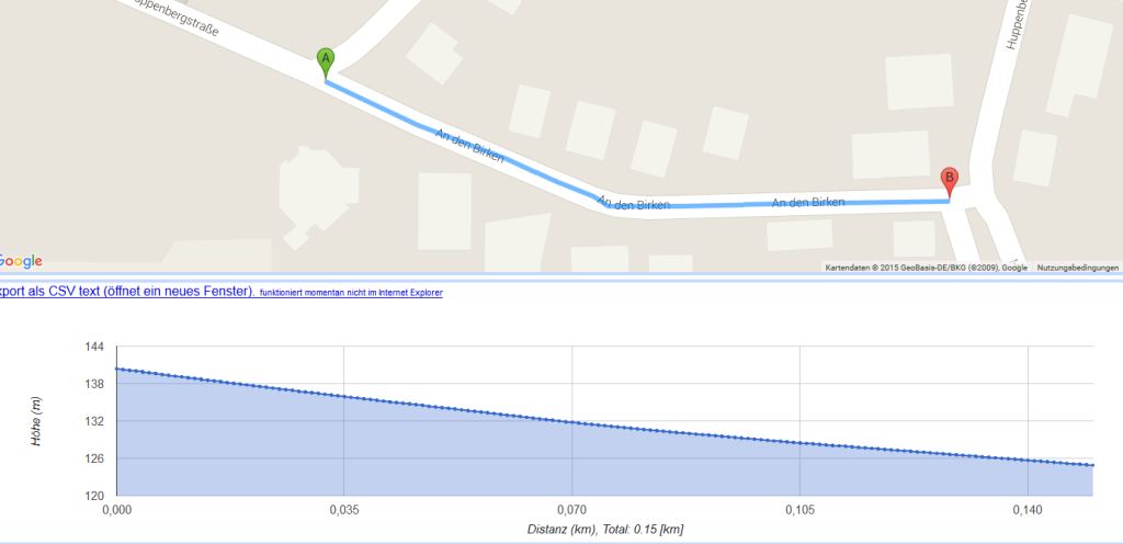

Сегодня поднял момент, после небольших настроек куртиса и решил более крутую горку брать.
Разгон с низу до вершины не слишком большой, но до 25 км/ч удалось догнать.
Не такая уж крутая горка, всего 14,7 %.
Теперь предстоит подключаться Куртисовцам к работе по настройкам.

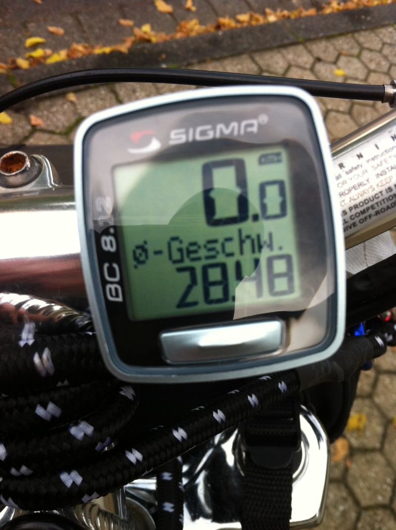

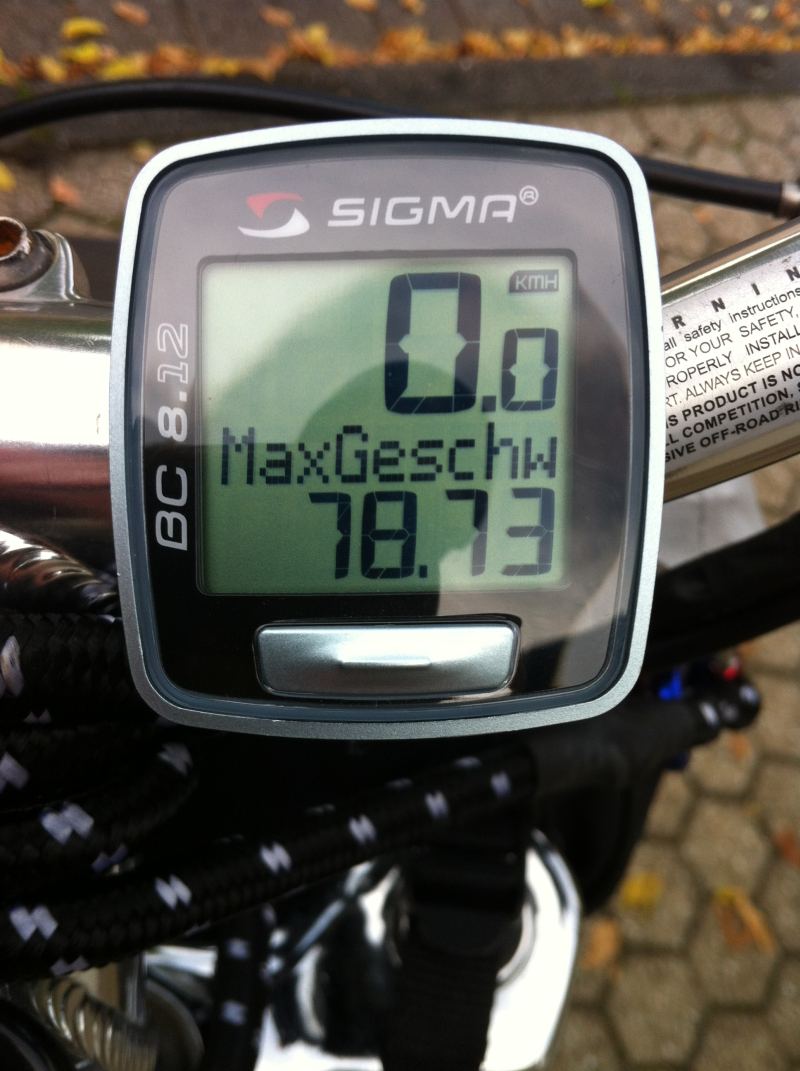

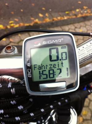

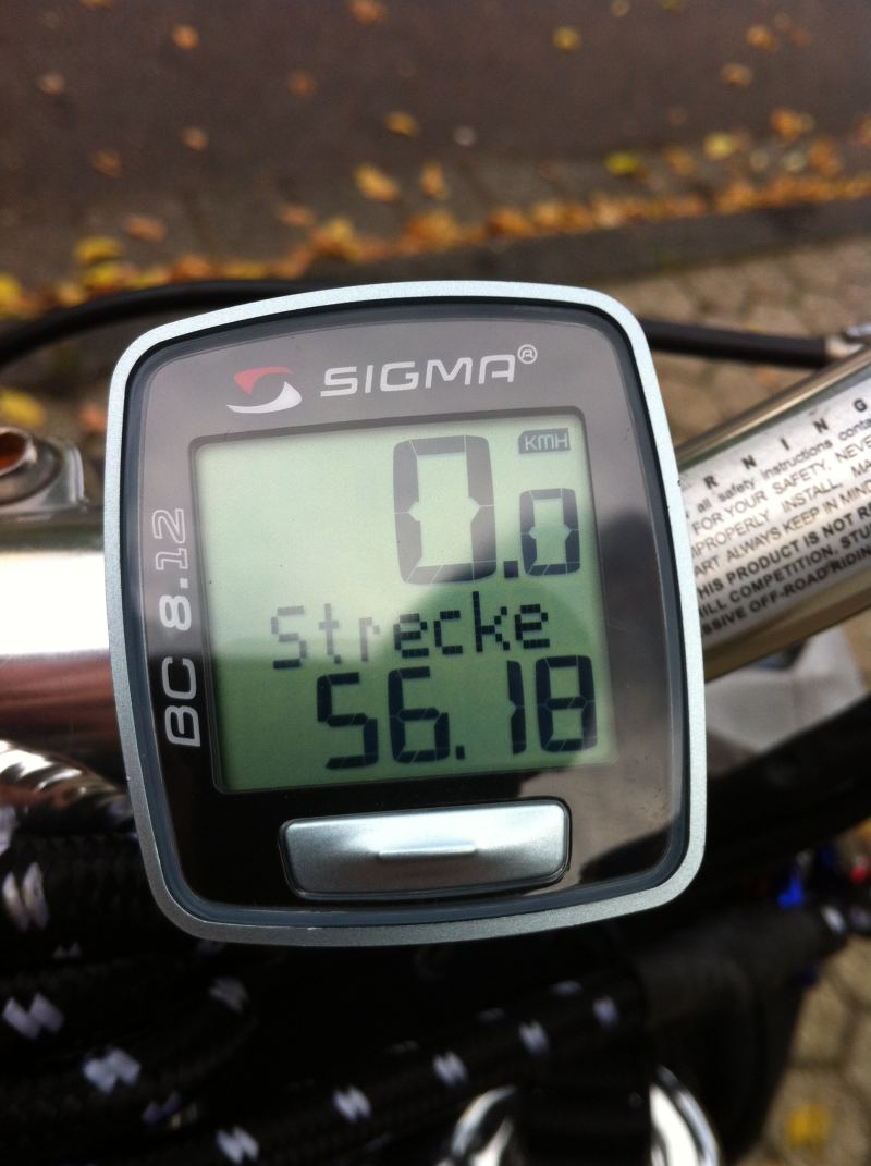

vicar21
Заезд на дальность при 30 км/ч на чисто электической тяге, пока без педальной поддержке (нет звёздочки на МК)
Растояние: 56,18
Время в пути: 1.58 (почти 2 часа)
Средняя скорость: 28,48 км/ч (старался держать 30) Но был один раз набор максимальной скорости кратковременно в течении 20 сек)
Макс. Скорость ( разгон на прямой до поворота) 79 км/ч
Всю поездку был включен ЛОГ Куртиса, можно посмотреть здесь http://arestov.de/test.XLS
