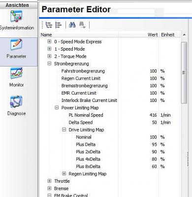

vicar21

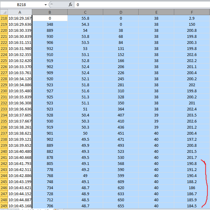

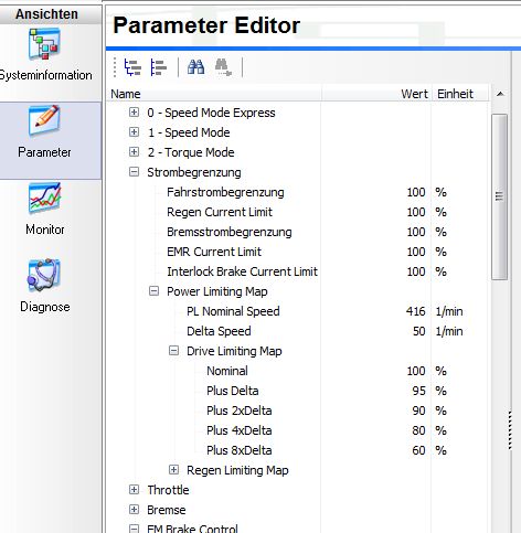

Плавно перебираю параметры куртиса и смотрю как это отражается на поведении мотора.
Падение более интенсивное момента начинается как раз на 560, тоесть  после 2 х Delta
что видно хорошо также в таблице, пометил красным.
Сейчас убрал и эти ограничения. посмотрим как поведёт себя мотор.
Пока это были искуственные ограничения.
Да, вы правы. Не зная оригинальных параметров, без стендового тестирования, сложно и номинальные параметры узнать.
Но, зачем терять время, пока ждём этот тест. Сейчас подтвердили с Венского университета,  готовность тестирования Колобка.
надеюсь сговоримся с ними. Данные необходимые им уже переслал. Ждём. У нас терпения хватает. Надеюсь у местных форумчан тоже хватит. :cycle:
"Терпение и только терпение" Не помню кто это сказал.  :-)

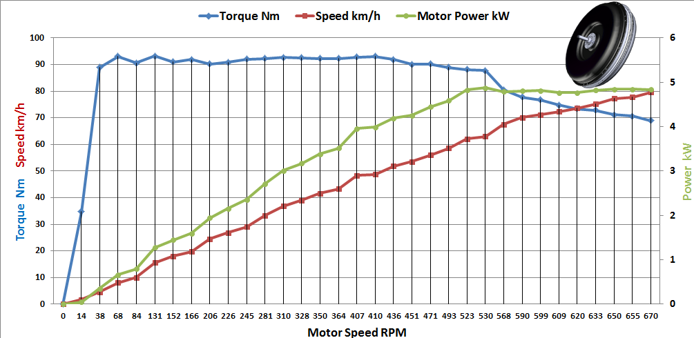

on4ip
А точка перегиба которую вы настроили исходя из каких соображений выбрана? Ограничение мощности батареи?
На графике по времени какие единицы?
