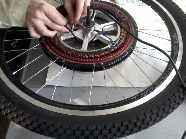

alayf78
смотрел внимательно на мутную фотку беличьей клетки и не совсем понял,наклон там есть или нет?
как будет происходить взаимодействие со статором и скольжение,если наклона нет :bw:
lmvlmv
[user]alayf78[/user],  Наклон, он лишь для оптимизации работы асинхронника. Можно и прямые делать, это лишь КПД несколько ухудшит.

Nickolas
ЦитироватьМожно и прямые делать, это лишь КПД несколько ухудшит.
Как раз на оборот. КПД подрастет! Скос делают, чтобы уменьшить пульсацию момента, в ущерб для самого момента...

И вот наконец полная сборка. Сразу же последовал привет от китайцев - нет соосности посадочного места под подшипник и посадочного места по корпусу в верхней крышке. Пришлось принимать меры.
В конце концов всё же собрали мотор без затирания ротора о статор и с равномерным воздушным зазором. Установили на велосипед. Но на этом приключения не закончились. В ходе настройки параметров отказал ключ управления питанием. Вначале грешили на реле, предохранители, разъёмы, но на ключ даже не подумали. Пришлось бежать в магазин за новым.
Вот вроде бы всё готово, мотор-колесо дёрнулось и завращалось. Но радоваться рано - очередная "свинья" уже тихонько похрюкивала - энкодер. Сигнал настолько зашумлен от ШИМа, что все работы пришлось остановить. Завтра будем полностью менять схему датчика энкодера. Так, что сегодня была выполнена только программа минимум.

zap
[user]NUBITO[/user], иногда лучше жевать.
[user]Fritz[/user], а какова конструкция энкодера? Надо амплитуду напряжения увеличить (вольт до 5), и ток (миллиампер до 10 хотя бы). Тогда наводки от фазных проводов не смогут перебить сигнал.

Fritz
В первоначальном варианте так и было сделано, только ток был 50 mA. Но увы. Ничего страшного. В принципе есть несколько вариантов решения этой проблемы. Завтра надеюсь с ней справимся.

#264
Ну ничего себе наводочки.
В мотор-колесе стоит датчик Холла, у него максимальный ток нагрузки 2мА (там открытый коллектор, до 10мА) и всё работает без проблем.
Может на выход навесить RC фильтр, чтобы мелкие помехи фильтровать? (причём уже на входе в контроллер).
В китай-контроллерах стоит 3.3к резистор + 4.7нФ конденсатор.

Fritz
В BLDC несколько иная ситуация с ШИМом и схемой управления. Мы сейчас делаем из того, что есть под рукой. В серийном варианте всё будет несколько иначе, намного проще и надёжнее.

mevial
Цитата: NUBITO от 11 Март 2015 в 18:21
Есть такой вопросик к автору. То что стержни беличьей клетки находятся внутри магнитопровода не понизит ли КПД и прочее?
Меня тоже удивило, что нет открытых зубцов. По поводу КПД не знаю, но такое ощущение, что на момент должно повлиять отрицательно.

Nickolas
Цитата: Fritz от 11 Март 2015 в 20:39
О каких открытых зубцах идёт речь? Вы это о чём?
Я думаю, что коллега имеет ввиду частичное шунтирование потока из-за отсутствия прорезей (зазоров) над прутьями белечьей клетки..
DIVAS
[user]Fritz[/user], видимо о том, что магнитопровод ротора замкнут вокруг медных стержней короткозамкнутой обмотки. Ведь в большинстве асинхронников все привыкли видеть разомкнутые зубцы магнитопровода ротора.
