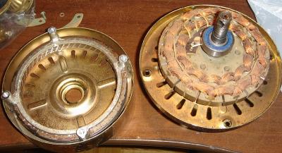

надо посмотреть как в потолочных вентиляторах этот момент реализован. там ведь тоже асинхронный мотор-колесо применено,только вместо велообода вентилятор натянут  :-D как там беличья клетка с зубцами,или нет?
смотрим... и вуаля, там клетка как я думал сделана!!
советские столовки рулят ;-D
alayf78
там на 220 в намотано,причем обороты переключались(звезда-треугольник) то есть двухскоростной.
но клетку лучше отсюда использовать. там все уже продумано. :exactly: славянка улучшит коэффициент использования этой клетки

для устранения зубцового эффекта нужен наклон  зубов в клетке. так же нужны пропилы ,чтобы ваши стержни не шунтировались .
это  уберет те зубцовые выбросы энергии,от которых сбивается ваш контроллер. и не надо компаратор будет мучить .
все асинхронники так сделаны еще с начала времен :pardon:
Исправляйте до клетки вентилятора,и думаю все заработает!
совет старого лифтера между прочим (С)

Все двигатели, которые делались с начала века, делались под 50 Гц сеть. Этот мотор будет работать только от контроллера! Соответственно все финты сделанные для упрощения пуска и снижения пульсаций нужно забыть, они сильно снижают КПД двигателя! Теперь для этого есть контроллер!

[user]alayf78[/user], Я полагаю, [user]Fritz[/user] достаточно тщательно рассчитал свой двигатель задолго до начала изготовления. Когда на эксперименты тратится столько своих собственных денег, наобум обычно ничего не делается.
Предлагаю преждевременно не забивать тему спорами о том, как лучше сделать ротор - в любом случае он уже сделан и нам всем очень интересно, как это всё заработает и что из этого получится.
[user]Fritz[/user], всё же было бы очень интересно услышать от Вас что-нибудь о том, почему была выбрана такая конструкция ротора и что она даёт по сравнению с привычной конструкцией с разомкнутыми зубцами ротора.
Обратите пожалуйста внимание на конструкцию роторов современных энергоэффективных двигателей класса не ниже IE2, на конструкцию роторов с медной беличьей клеткой. Если раньше клетку заливали в кокиле, то теперь льют на машинах под высоким давлением. Так, что раньше на конструкцию ротора существенное влияние оказывали технологические ограничения.
