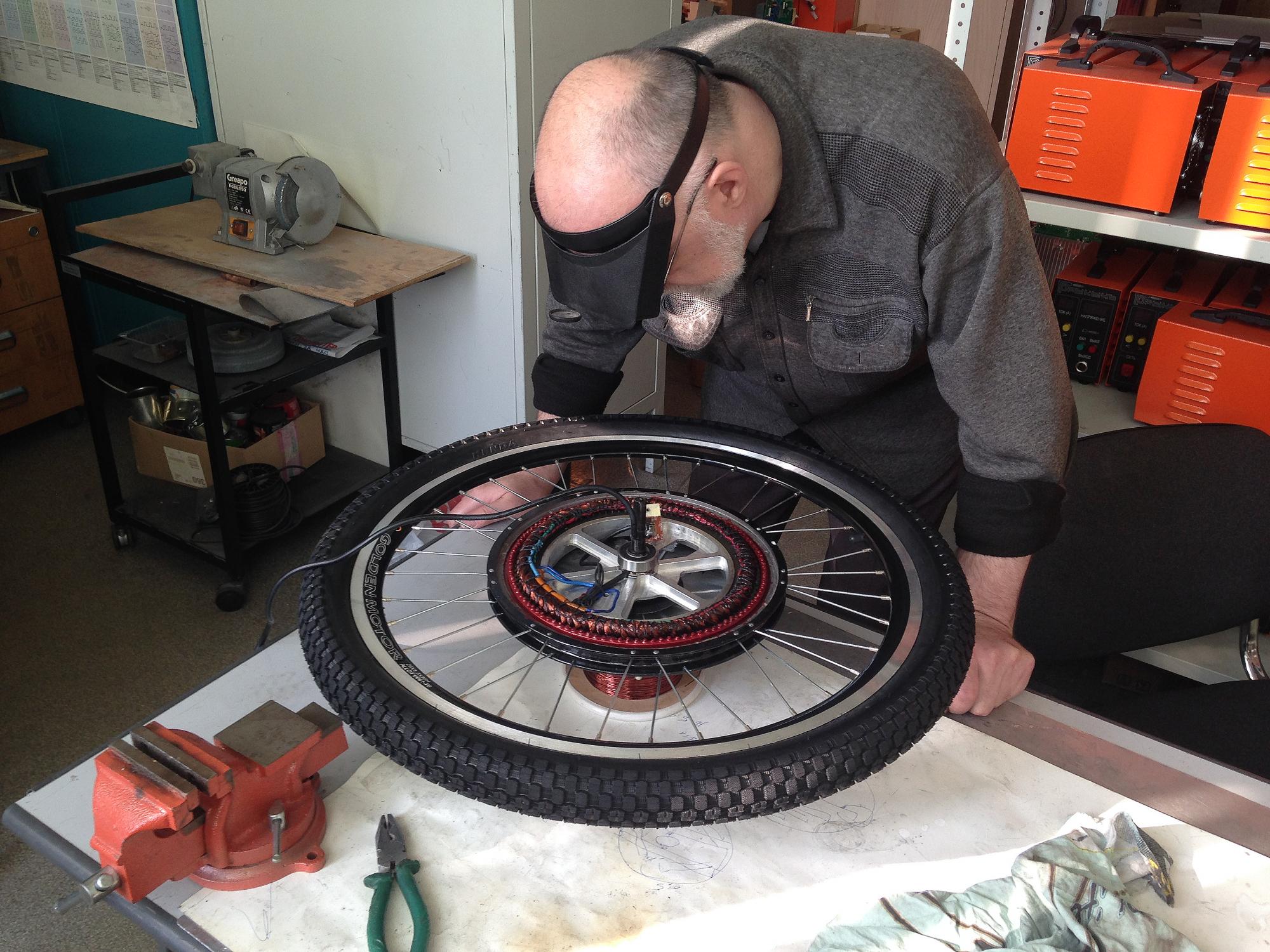

Fritz
Любопытство не порок, а источник знаний. Смотрю на колесо, а оно смотрит на меня. Чем дольше вглядываешься в бездну, тем больше она тебя поглощает.  :-)
Шумы энкодера устранили. Завтра отладим его работу на высоких частотах вращения. Зарядим батарейку и приступим к обучению контроллера.
Да уж, есть на что засмотреться... Красиво!
Жаль только, что фотографии мелкие... ;)

Fritz
Цитата: zap от 12 Март 2015 в 21:07
Сверху видны куски торчащей алюминевой шинки, которые приварены к кольцу.
Судя по всему, они ещё и лопастями вентиллятора работают.
Пазов нет.
Это не шинки торчащие. Лопасти и штырьки формируются при заливке расплавленным металлом. Штырьки служат для балансировки ротора.
Добавлено 12 Мар 2015 в 21:51:16
Цитата: alayf78 от 12 Март 2015 в 21:28
Смотрю на фото последнем вы не стачивали с кольца где магниты были приклеены лишнюю сталь,и в итоге эффективный диаметр немножко уменьшился :-(
На последнем фото я ничего не стачиваю - просто осматриваю рабочий воздушный зазор. Места приклейки магнитов были очищены от остатков клея - не более того. Там нет лишней стали. И вообще там серый чугун.
