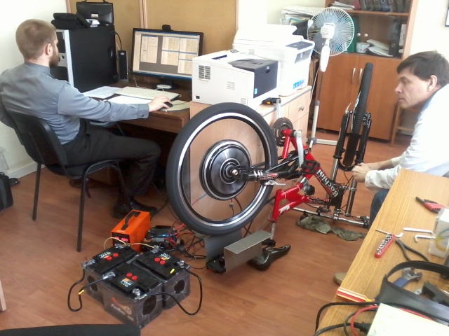

Для поднятия настроения - фото работающего мотор-колеса.
Немного проясним ситуацию. Двигатель рассчитан на напряжение 48 Вольт. Он предназначен работать с батареями напряжением 48-96 Вольт. С батареей 36 Вольт - это работа на нижнем пределе его возможностей. И даже в этом случае, в режиме скалярного управления, он даёт неплохие результаты. Контроллер для него не надо ждать год или два. Поставщик назвал срок - 35 дней. Прошло уже больше 20 дней. Исполнение заказа контролируется каждый день.

Сегодня наконец двигатель начал вращаться в режиме самообучения - контроллер пытался самообучиться. Но до конца процесс не проходит - не хватает ёмкости батарей, они не могут поддерживать ток. В ходе обучения от батареи двигатель потреблял более 4,7 кВт. Было предпринято несколько попыток, но все они до конца не доходили. При этом нагрев двигателя не превысил 65 градусов.
Audentes fortuna juvat
mr.Dream
А куда девалась энергия? Ведь полезной работы делалось совсем мало, остальное дожно было идти в нагрев. Странно, что не сгорел за 2 минуты. Тьфу-тьфу, конечно, но меня удивляет то, что двигатель "высосал" примерно 45*12*3=больше полтора киловатта, и остался относительно холодным. За это время можно было бы вскипятить 16 литров воды комнатной температуры   O_O
